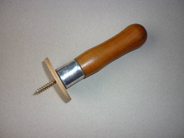

nachdem Herbert so schön gezeigt hat wie man Tannenbäume schnitzt, hatte ich eine Idee. Herbert hat dafür einen Schnitzgriff verwendet und ich dachte mir, der fehlt mir noch! Also habe ich mir auf die Schnelle einen gebaut. Nun habe ich einen großen Fundus an Material, und da ist es auch am Sonntag möglich so was zu bauen.

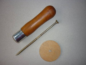

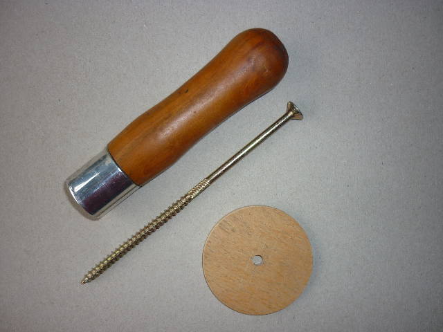

Als Nachbau-Epfehlung: Aus dem Baumarkt ein großes Feilenheft und eine sehr lange 6mm Holzschraube. Für den Sperrholzteller habe ich eine 70mm Lochsäge verwendet, aber ein 4 oder 6Kant Stück geht natürlich auch. Die Holzschraube muß nicht unbedingt so lang sein. Sie sollte aber auch im Griff verschraubt sein. Mit einem Bohrständer das Feilenheft mittig senkrecht von beiden Seiten anbohren. Die Spannbohrung zum Teller hin 0,5mm enger bohren damit die Spirale noch 15 bis 20mm in den Griff geschraubt wird. Von der Griff-Rückseite 0,5mm größer bohren als der Schraubenkopfdurchmesser. Die Bohrtiefe entsprechend der Schraubenlänge anpassen.
Die Fotos sind nur eine Anregung und müssen nicht genau so nachgebaut werden. Wegen der tiefen Bohrungen ist evtl. ein gekürzter Griff nötig. Nicht jeder hat wie ich, überlange Bohrer.
Viel Freude beim Nachbau wünscht Euch Volker
