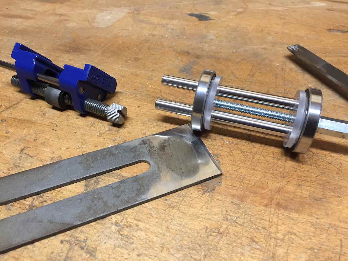

immer wieder stehe ich vor dem Problem, meine Stechbeitel und Hobeleisen exakt zu schleifen.
Zum Freihandschleifen braucht es sehr viel Übung und nicht immer gelingt es so, wie man sich das vorgestellt hat. Zwar besitze ich Nass und auch CBN Schleifmaschinen, doch mir gefällt an solchen Eisen der dabei entstehende Hohlschliff nicht wirklich.
Also muss eine Schleifhilfe her. Ich besitze zwar schon so ein Billigprodukt, doch damit funktioniert es nur bedingt, da die Laufrolle zu schmal ist und das Eisen auf dem Stein oder Schleifpapier hin und her kippt.

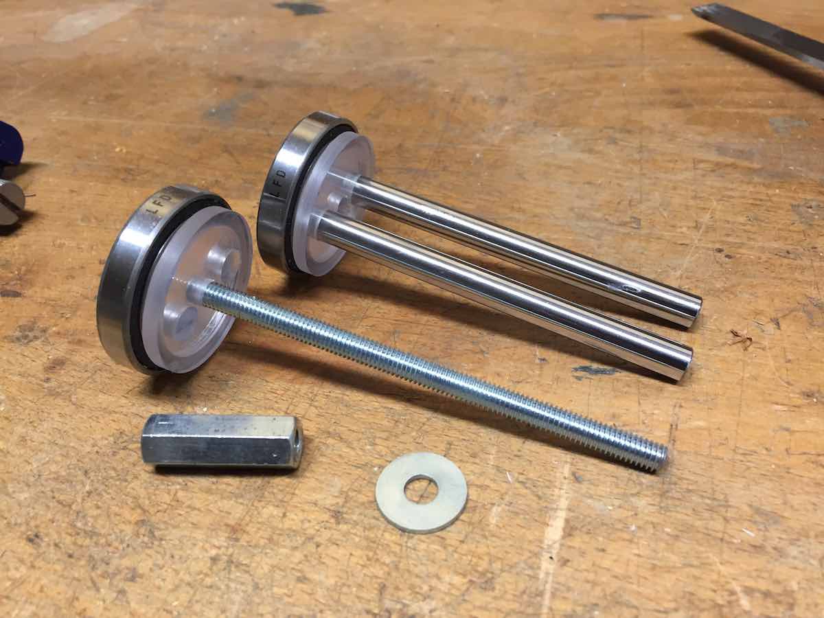

In diese Schleifhilfe lassen sich Hobeleisen bis 70 mm und Stechbeitel bis 0,5 mm bequem einspannen und die großen Lager lassen das zu schleifende Werkzeug leicht auf dem Papier oder Stein bewegen.
Eine entsprechende Bauanleitung mit den notwendigen Maßen werde ich noch auf meiner Seite zur Verfügung stellen.
