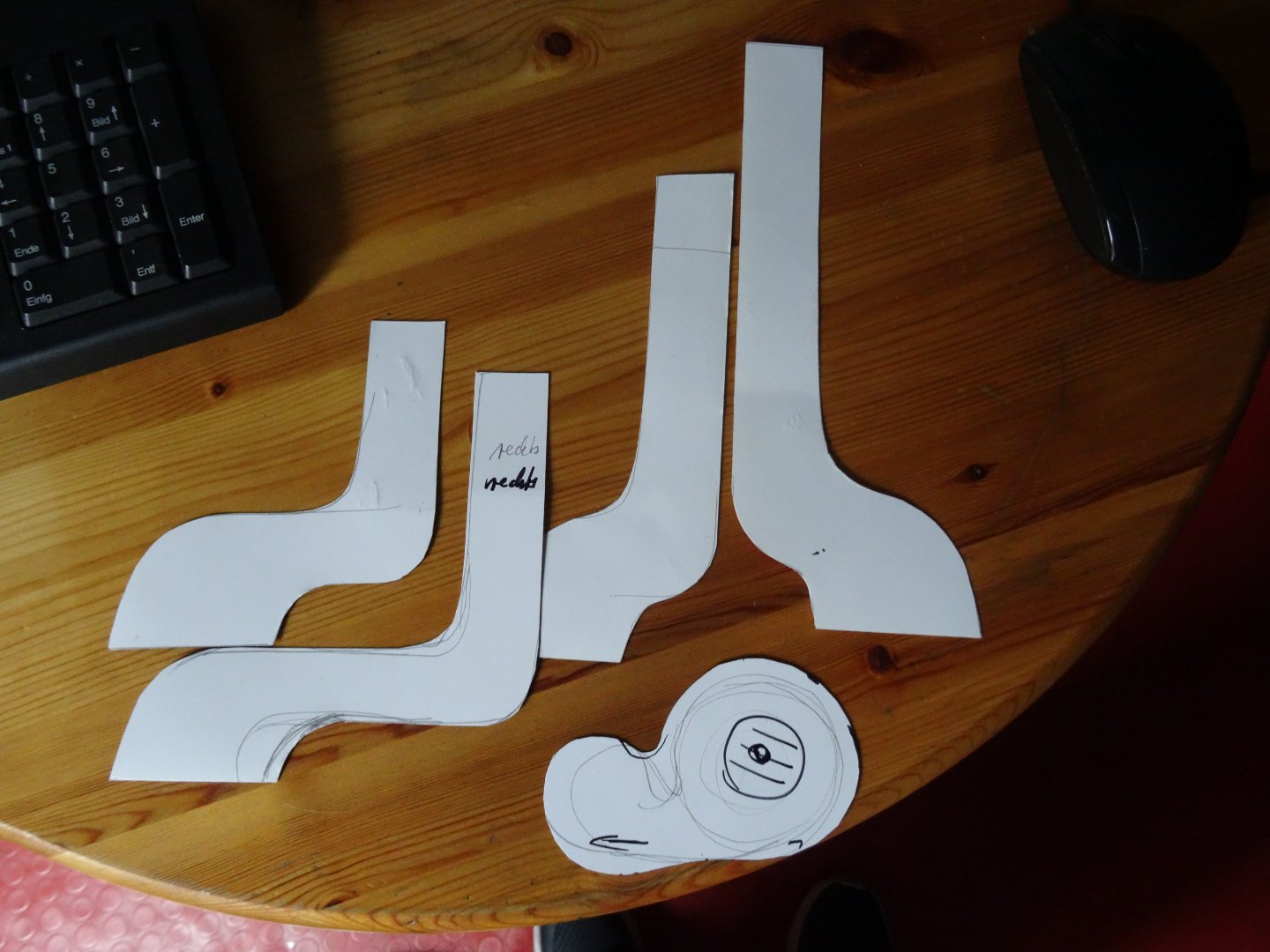

eine kurze Richtigstellung , die Teile sind alle aus einem Brett herausgesägt, auch die obendrauf montierten
Kerzenhalter ( mit der Bandsäge ) . Der gesammte Ständer ist lediglich an den Kanten etwas abgefräst . Anbei meine Schablonen , nachdenen ich die Teile ausgesägt habe . Drechsel kann man nur gerade Teile , im Winkel um die Ecke , ist nicht möglich .
Angemalt habe ich sie mit Acrylfarbe und nach der Trocknung etwas ganz leicht aus der Entfernung mit Goldfarbe angesprüht - danach dann mit Antikwachs angepinselt .
Es kommt bald der erste Advent und bis Weihnachten benötigt man ja " 4 Kerzen " .
Es grüßt der Hans aus dem Frankenland

Tagesgruß, meine Fehler, ich hätte das Bild vergrößern sollen. Jetzt habe ich es mir genau angesehen. Nicht gedrechselt! Ja, bald ist der erste Advent. Man darf gar nicht dran denken. Schon wieder ein Jahr fast vorbei.
