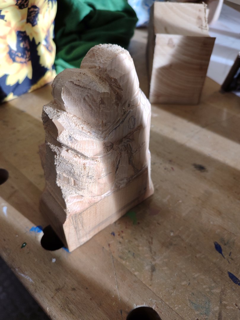

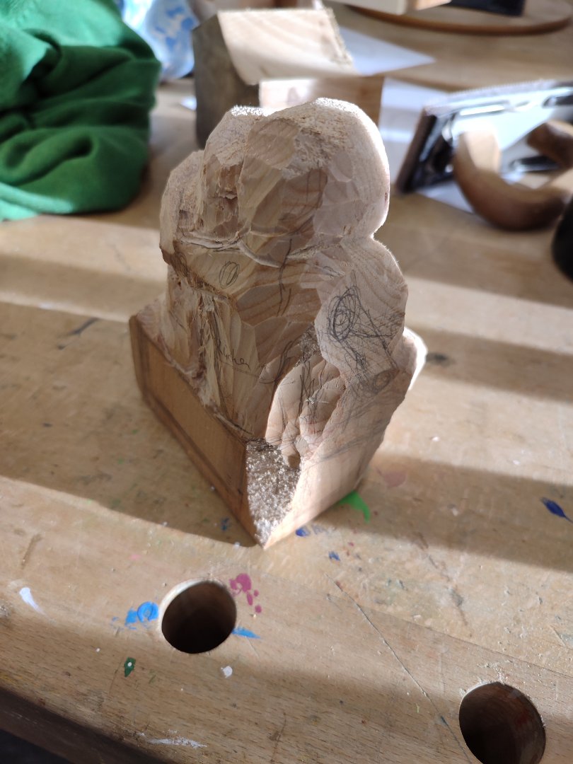

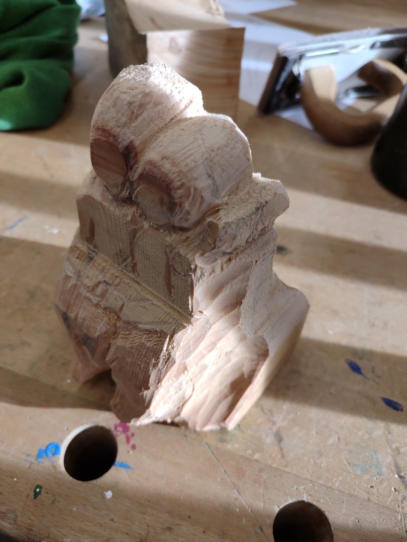

Bisher habe ich nur im VHS Kurs geschnitzt mit einem Lehrer der seine Ausbildung bei der Geiser Moroder in Österreich absolviert hat. Das war nicht das erste Mal dass ich von der Schnitzschule gehört habe. Eine Freundin macht seit Jahren Schnitzurlaub dort. So wurde mein Interesse daran geweckt.

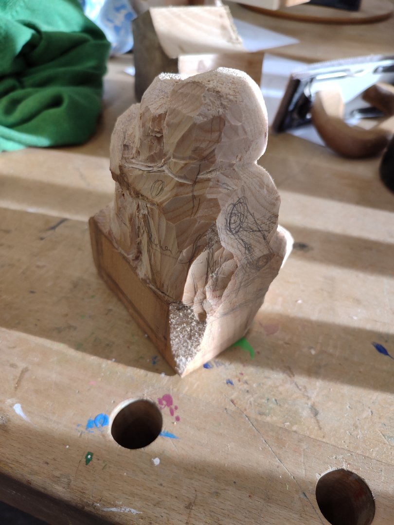

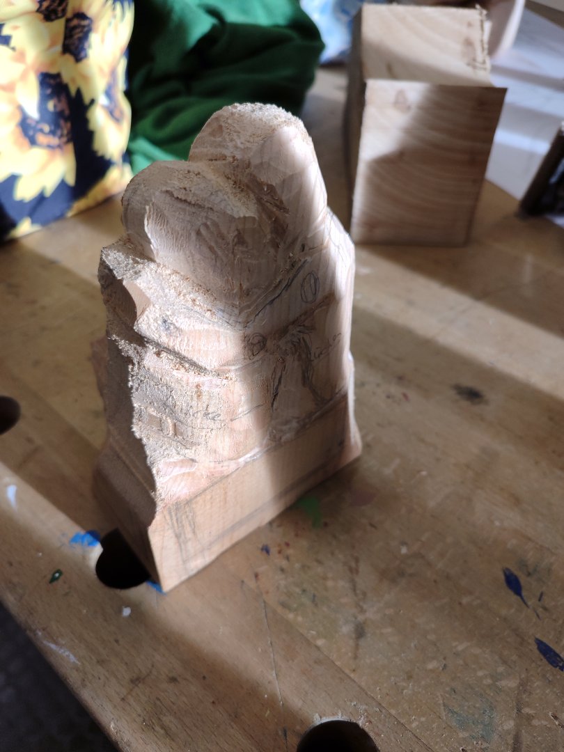

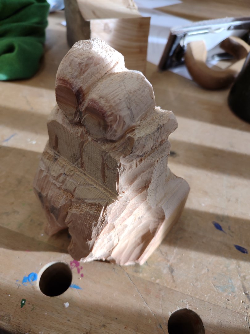

Ich habe mir für den Anfang ein sehr schwieriges Projekt ausgesucht. Ein Paar auf einer Bank sitzend, er hält sie im Arm. Habe ein paar Bilder vom Stand nach dem Kurstag angehängt. Ich hoffe ich werde irgendwann fertig damit.

Zu deiner Figur. Du hast dir da für den Anfang schon ewas sehr schweres ausgesucht.
Nun sieht man jedoch aber auch in den groben Umrissen was es werden soll.
Ich möchte dir nicht rein reden, doch für den Anfang würde ich dir etwas leichteres empfehlen und deine begonnene Arbeit erst mal zur Seite zu legen. Betrachte es bitte nur als Empfehlung, denn gerade als Anfänger möchte man auch einen Erfolg sehen und nicht an einer Figur verzweifel, da man noch keinen Plan von der Proportionlehre des menschlichen Körpers hat.

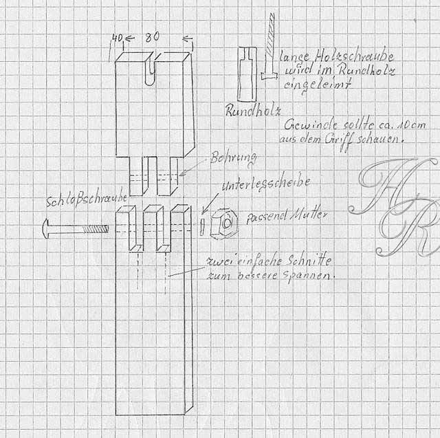

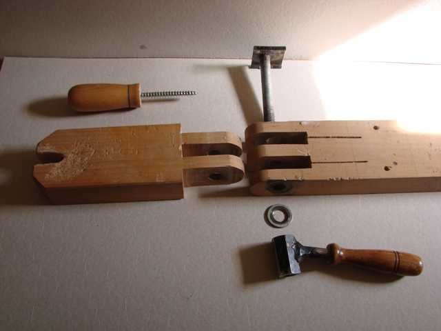

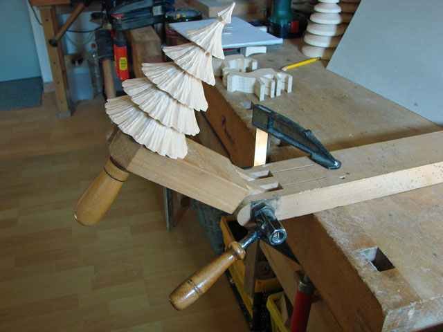

Das wichtigstes aus meiner Sicht, wäre eine Möglichkeit das du dir deine Arbeit einspannen kannst, so das du beim Schnitzen beide Hände am Werkzeug hast. Du weißt als Anfänger noch nicht wann ein Werkzeug stupf ist und versucht das Schneiden mit Kraft auszugleichen. Hast du dein Werkstück in der Hand und deine Klinge rutscht weg, garatiere ich dir, das sich ein Finger hinter dem Werkstück einer Klinge nicht in den Weg stellen kannum diese zu stoppen. Einen einfachen Schnitzwinkel kannst du dir selbst aus Leisten, die du wie ein großes Schanier zusammen leimst herstellen. Fertige gehobelte Buchenleisten bekommst du in jedem Baumarkt.
Im Anhang ein parr Fotos an denen du dich orientieren kannst.
Auch die Herstellung einer Figurenschrabe ist zu sehen.

Ja, ich weiß das ist ein anspruchsvolles Projekt. Hat mir der Lehrer auch gesagt, er hat aber auch gemerkt, dass ich mir viele Gedanken und Skizzen gemacht habe (kann auch zeichnen, am liebsten Menschen) und deswegen kein Veto eingelegt nachdem er mich gewarnt hat, dass ich bis Kursende nicht fertig werde.
Zu der Vorrichtung: ich verstehe das so, dass die Halterung (der Knauf mit der langen Schraube) in das Werkstück geschraubt wird. Und das Brett hast du mit einer Schraubklemme am Tisch befestigt. Richtig so?

es ist natürlich vollkommen in Ordnung wenn du an deinem Projekt weiter arbeiten willst.
Es war auch nur eine Empfehlung von mir.
Zu dem Schnitzwinkel. Diesen kannst du dir natürlich gestalten wie du möchtest.
Ich habe den Winkel lediglich mit einer Schraubzwinge an meiner Hobelbank befestig, um zu zeigen das so ein Winkel auch an jeden Tisch passt.
Normal ist der Winkel bei mir in der Spannzange der Hobelbank eingespannt und mit der Schraube am Schanier kann ich mit meine Arbeit in jedem Winkel einstellen und durch die Figurenschraube auch in jede Richtung drehen. Am Schnitzwinkel befindet sich ein Schlitz in der Breite der Figurenschraube, so das ich meine Arbeit jeder Zeit aus dem Winkel entmehmen kann ohne die Figurenschaube zu entfernen. Ist die Schraube zu lang, genügt ein Distansring um dies auszugleihen , so das deine Arbeit immer einen sicheren Halt im Schnitzwinkel hat.
