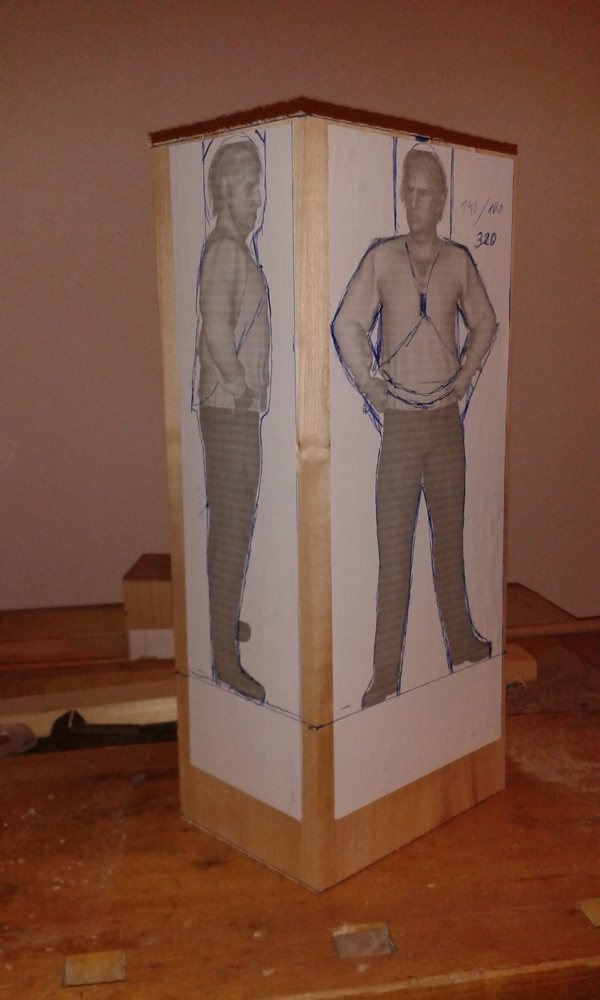

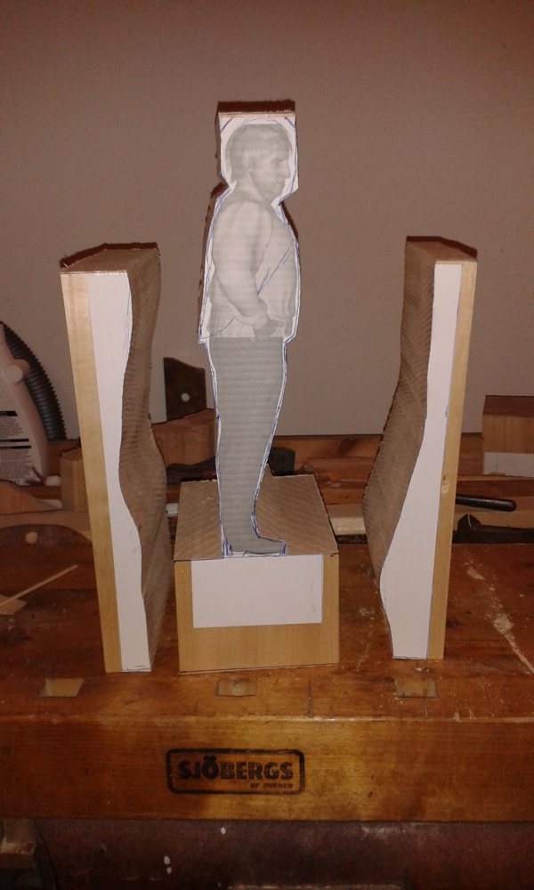

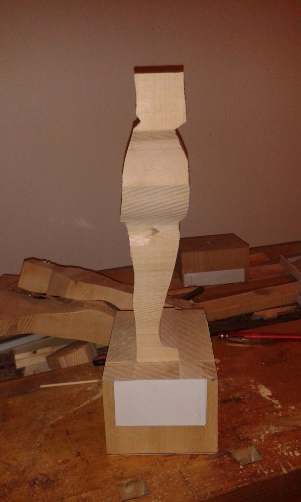

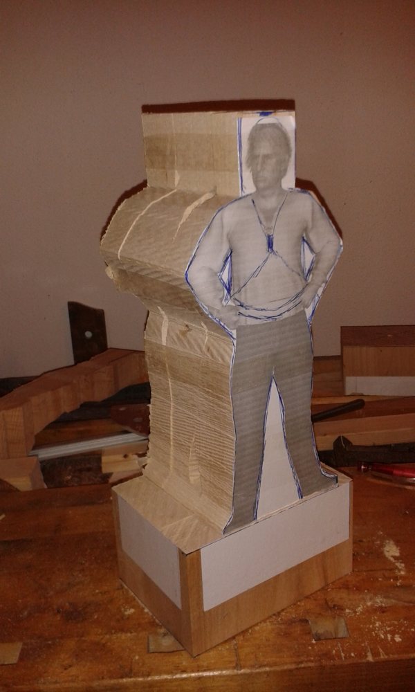

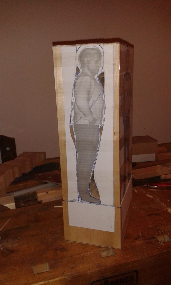

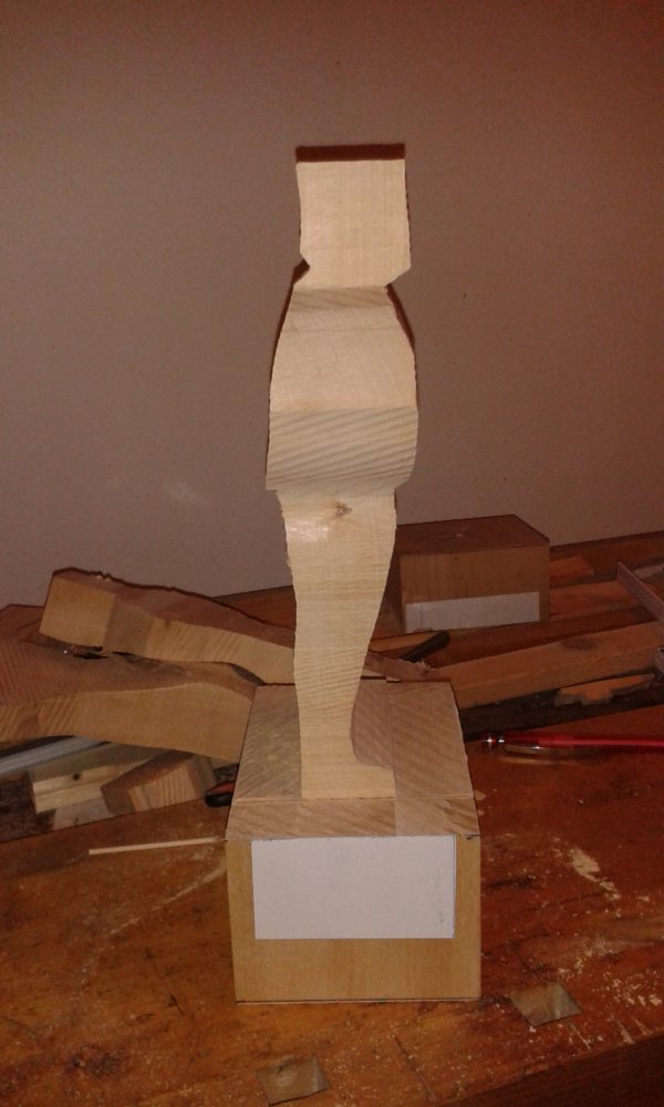

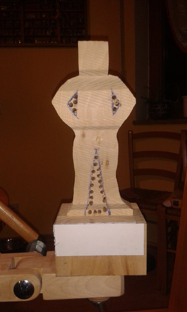

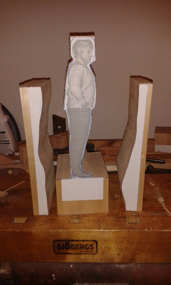

Beitrag von Klaus » Mi 15. Feb 2017, 21:28
Auf diese Weise säge ich meine Figuren mit der Bandsäge aus.
Vielleicht hilft es ja den einen oder anderen.

Beitrag von Achim » Mi 15. Feb 2017, 22:56
Hallo Klaus
Danke für die Bildreihe diese erklärt deine Vorgehensweise sehr gut. Ich finde es toll wenn man seinen Weg zum fertigen Werk aufzeigt, damit traut sich ein nicht so erfahrener Schnitzer eher mal so eine Aufgabe zu versuchen.

Was dabei beachtet werden muss, den Schnitt nicht genau, neben den Strich zu schneiden. Es sollte 1 - 2 mm Abstand sein.
Wenn Jemand nicht die Kurven so eng schneiden kann wie nötig, mache ich es so.
Ich schneide mit der Bandsäge quer zur Faser, bis 2mm zur Ecke. Das Holz längs der Faserrichtung, lässt sich sehr leicht mit dem Messer, auf das nötige Maß ab schnitzen.

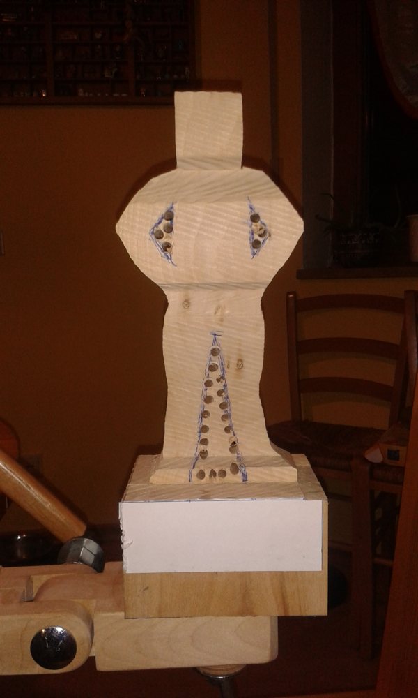

Einen zweiten Weg gibt es auch noch. In die enge Rundung ein Loch, entsprechend des Radius und des Abstandes zur Linie, bohren. Die Bohrungen müssen vor dem Sägen gemacht werden. Bei genauer Bohrung ist auch der Punkt auf der anderen Seite zu verwenden.

Nachdem Du die Vorder und Hinterseite geschnitten hast werden die Teile zum seitlichen Schnitt wieder angebracht, fixierst Du die Teile mit ner Schraubzwinge oder verschraubst Du im Verschnitt.

Ich mache das auch so. Vorder- und Rückseite kann man mit Klebeband temporär fixieren (oben unten , Mitte einen Streifen umwickeln, bzw. so, wie es für das Sägen günstig ist). So mache ich das zumindest. Es muss ja nur zum Sägen gerade aufliegen und die Vorderansicht muss eben sein. Das funktioniert sehr gut.

Achim hat geschrieben: Nachdem Du die Vorder und Hinterseite geschnitten hast werden die Teile zum seitlichen Schnitt wieder angebracht, fixierst Du die Teile mit ner Schraubzwinge oder verschraubst Du im Verschnitt.
Ich mache es so wie Eike, mit Tesafilm die Teile einfach zuammenkleben.
