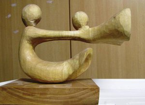

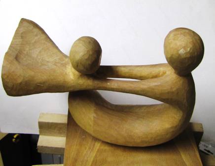

Hallo Schnitzfreunde, ich möchte euch mein fertiggestelltes Objekt vorstellen. Das ist jetzt die zweite Tanzgruppe. Genauso ein Tanzpaar habe ich schon mal geschnitzt , das hat meinem Sohn so gefallen das ich es ihm gerne geschenkt habe. Ob ich das Tanzpaar damals vorgestellt habe , entzieht sich meiner Kenntnis. Kann auch gut sein, dass es in der Zeit fertiggestellt wurde, in der es kein Forum gab. Das alte war abgeschaltet und das jetzige noch nicht freigeschaltet.

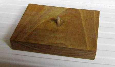

Die Figur steckt auf einem Holzdübel, wenn ich sie anstoße dreht es sich.
Die Grundplatte ist aus Buche. Die Figur ist aus Lindenholz.
Viel Spaß beim Betrachten.
Schöne Grüße aus Mecklenburg , Ulli

sehr schön anzusehen, Mutter und Tochter. Ich bin zwar selbst nicht so für das abstrakte, doch diese Form gefällt mir ausgesprochen gut.
Bei dieser Konstruktion muss aber die Gesamtheit gut ausgewuchtet sein, damit sich das Paar auf dieser kleinen Holzspitze auch dreht und nicht ins schlingern kommt.
Ist auf alle Fälle eine sehr schöne Idee und was fürs Auge. :D

also , dein tanzendes modernes Kunstwerk begeistert mich ; ich mach zwar gerne immer mal auf " alt " , aber moderne Sachen gefallen mir oft noch besser .
Natürlich sind die Geschmäcker unterschiedlich und das ist ja auch gut so .
Da hast du mir einen innerlichen Schub gegeben , auch mal was in dieser Richtung zu machen . Gerade , wenn man nicht " der Schnitzer " ist , so wie ich , tut man sich mit der modernen Kunst doch etwas leichter , da muß nicht alles exakt stimmen .

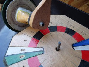

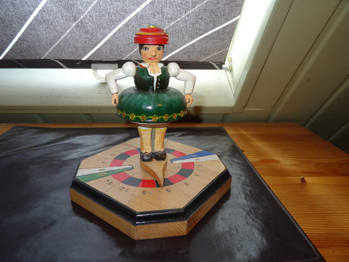

( im Anhang meine Tanzmarie - als Spiel - habe ich vor längerer Zeit mal gemacht )
Spiel -gedrechselt / geschnitzt

In den Baumärkten gibt es Alu .- u. Messingröhrchen und auch passende massive Rundstäbchen dazu , die genau innen reinpassen . Ich lege da dann immer noch eine kleine Metallkugel in's Röhrchen - die sind z.B. in den
Einwegseifenspendern drinn , wenn du so einen zerlegst - oder auch in Farbdosen , etc.
Du wirst sehen , deine Figur dreht beim leichtesten Schubs , schneller wie " Nachbars Lumpi " , wenn er sich in den Schwanz beißen will . :)
Die Holzlagerung bekommt irgendwann zu viel Spiel .
Wenn ich in meine Tanzpuppe noch etwas Teflonspray reinsprühe , dreht die garantiert 10 x um die Achse .

Beitrag von Sepp » Do 17. Aug 2017, 09:29
Hallo Ulrich
Diese Figur kenne ich aus einen Buch von Dick Onians.
Du hast sie gut ungesetzt und geschnitzt.
Besonders gefällt mir deine Idee die Figur drehbar zu machen.
Für eine gute Idee halte ich auch, die technische Lösung von Hans.

Beitrag von Ulrich » Do 17. Aug 2017, 11:32
Grüß dich Hans, eine gute Idee,danke dafür, werde bei meinem nächsten Baumarktbesuch mal in die Abteilung "wandern ". Das kann ich ja noch gut nachrüsten.
@ Hallo Sepp, schön das dir die Figur auch gefällt. Ich hab ja schon die erste verschenkt. Die hat auch Gefallen gefunden, habe ich gern weggegeben. Meine Regale im "Schnitzkeller" sind gut gefüllt mit meinen angefertigten Schnitzereien. Da kann ich froh sein wenn ein Stellplatz frei wird.
Schöne Grüße aus Mecklenburg, Ulli

Deine "Tanzmarie" sieht nach einer vorgedrechselten und nachgeschnitzen Figur mit angesetzten Armen aus. Ist Dir richtig gut gelungen! Für den Zweck finde ich die Bemalung auch schön.
Stimmt meine Fertigungs-Vermutung? Und für welches Spiel wird die Figur gedreht?
iele Grüße von Volker

erst mal zu Volkers Vermutung : ja ,es ist so , die Figur ist grob vorgedrechselt - schon alleine wegen der Unwucht -
die Arme dann geschnitzt und angesetzt .

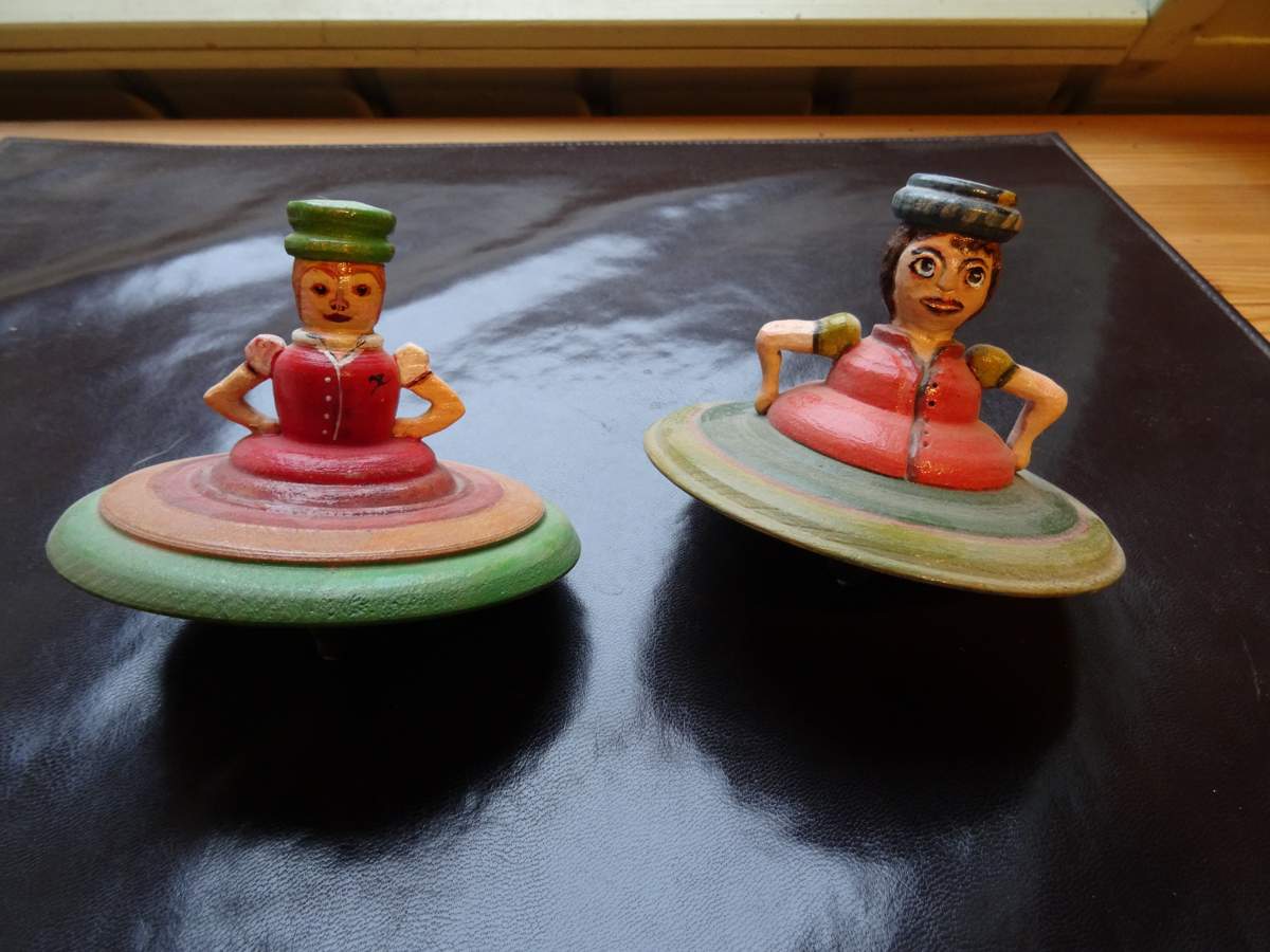

Da habe ich auch schon vor längerer Zeit Kinderkreisel angefertigt - siehe Bild .
