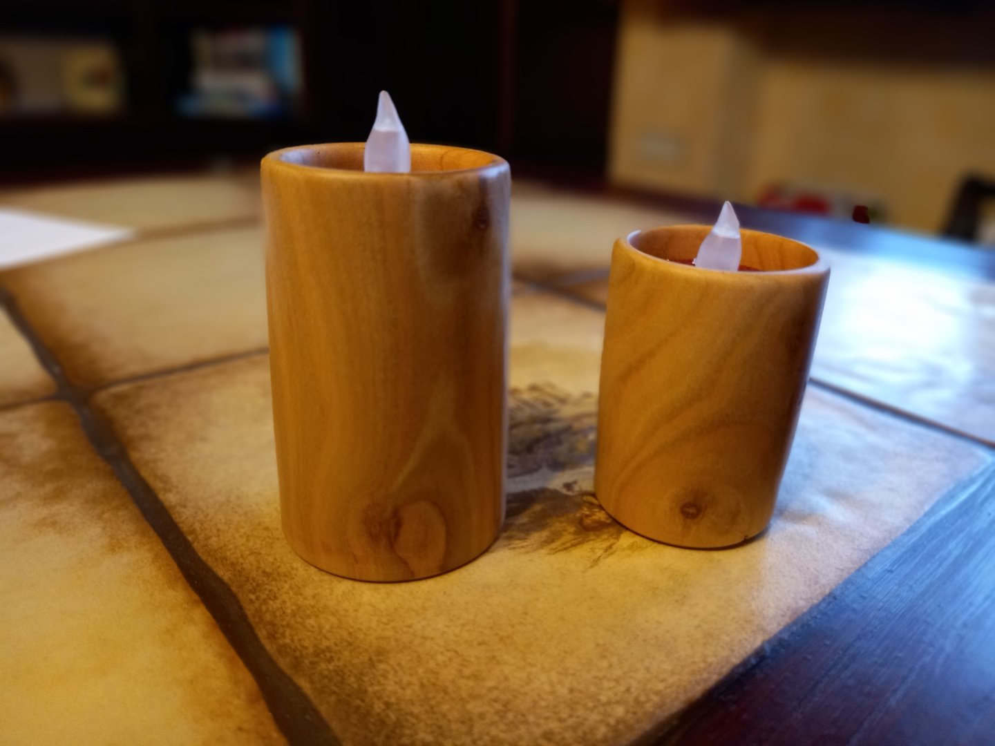

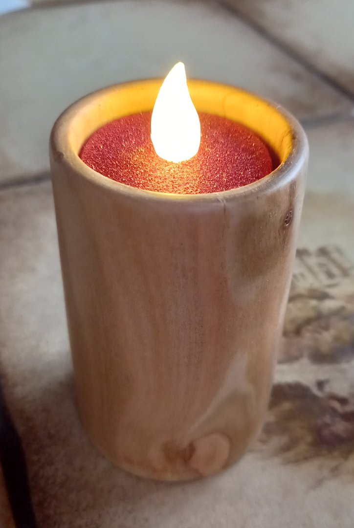

Hallo Schnitzerfreunde
Nach dem ich noch längere Zeit brauche bis meine angefangene Schnitzarbeit fertig ist damit ich sie hier einstellen kann, habe ich mich entschlossen eine drechselte Arbeit hier einzustellen. Das habe ich für meine Enkel gemacht damit sie nicht mit dem Feuer spielen müssen.
Mit freudlichen Grüßen
Kurt

Re: Kerze aus Holz mit LED
Hallo Kurt ,
drechselst du also auch ... gut gemacht , ebenso die Idee. Schön mal wieder was von dir zu hören !
Grüße über die ca. 20 km Luftlinie vom Hans
Danke Hans
ich drechsele schon viel länger als ich schnitzte.
Deine Bierdeckel drechselst du auch selber oder ?
Vor Weihnachten wird ja immer ein bischen Weihnachtsdecor gebraucht und da geht das drechseln viel schneller als schnitzen.
Grüß dich Kurt, die Arbeit gefällt mir. Schöne Maserung, früher habe ich auch gewechselt. Oft Kerzenständer und Becher Hatte nur eine kleine " Multimax " Bohrmaschine, da ist dann wenn man bohren wollte schnell mit dem 6mm Bohrer ein 8mm Loch geworden. Das Lager hatte dann eine Unwucht. Dann hatte sich das Drechselln bald erledigt.
Hallo Kurt,
die Kerzen sehen toll aus. Dürfte ich dich fragen um welche Holzart es sich handelt?
Gruß Alex
das Thema Spanbegrenzung beim Drechseln beschäftigt ich auch schon sehr lange aber habe leider noch keinen Entschluss gefasst.
Hallo Alex
die Kerzen sind aus einem dürren Ast von unserem Kirschbaum im Garten.
Hallo Alex
