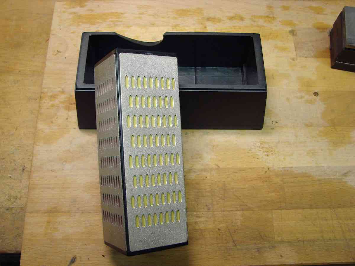

Hallo Klaus,
Hallo Klaus,
ich habe eine durchgehende Diamantschleifplatte und einen Diamantschleifblock, so wie einfache Schleifplatten, die recht billig waren.
Diese Platten gibt es auch in den unterschiedlichsten Körnungen.
Der Block wie im Foto hat 200, 300, 400 u. 600 Körnung.
Die kannst du mit Öl oder auch mit Wasser verwenden. Die einzelnen Platten waren ursprünglich auf einer dünnen Plastik geklebt. Habe mir dazu ein paar Streifen Pertinax zugeschnitten und sie darauf geklebt. Wie jeder Stein arbeitet sich auch die Diamentläche mit der Zeit ab und der Schliff wird feiner, so das man irgendwann aus einer 800 Körnung eine 2000 ter hat.
Diamantschleifplatten stehen einem herkömlichen Handstein in nichts nach. Derentscheidente Vorteil liegt darin, das sie immer plan sind.
Hallo Klaus,
