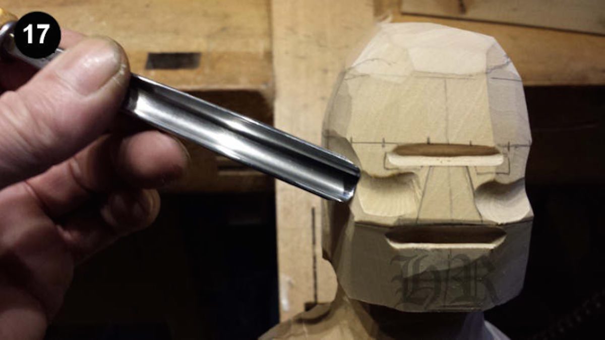

Als nächstes werden mit einem 11/ 4 zwei waagerechte tiefe Schnitte gesetzt. Der erste Schnitt unterhalb der Hilfslinie zur Nasenwurzel und der zweite unterhalb der Nase. Mit einem Stich 9/10 werden wie im Bild 17 jetzt die unteren Augenlieder angelegt.
Die Erfahrung zeigt, dass die meisten Hobbyschnitzer erst die oberen Augenlieder anlegen, so dass beim Nachsetzen der Augen dann über die obere Hilfslinie hinausgeschnitzt wird. Dann greift eins ins andere, die Nase wird länger und das ganze Gesicht verschiebt sich zur Stirn hin.
