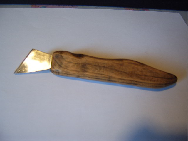

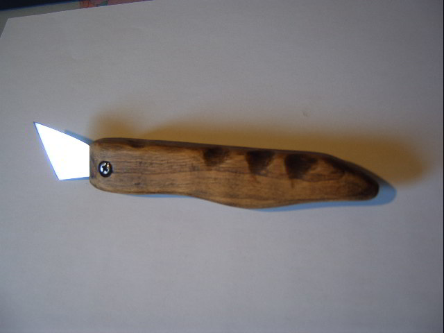

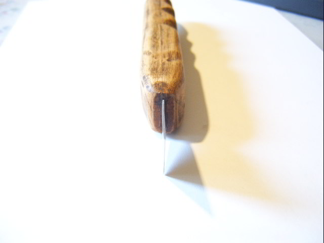

habe mal den Versuch gestartet, ein weiteres Schnitzmesser zu fertigen .
Nachdem ich mir den Bericht vom Sepp erneut durchgelesen habe, kam ich auf die Idee , ein hartes Federstahlblech zu verwenden; habe das vor Jahren mal in einer Ausbildungswerkstatt in Thüringen bekommen -
war dienstlich dort .
Kann mich erinnern , daß der Meister dort die Abschneidemaschine für den Blechstreifen 2 bis 3 mal herunterkrachen ließ , bis es abgeschnitten wurde .
Ich habe es in den Schraubstock gespannt , mit der Zange sicherheitshalber festgehalten und mit dem Hammer zum Abbrechen gebracht.
Den Rest seht ihr an den Bildern. Was es für ein Holz ist , kann ich nicht sagen - lag mal irgendwann vor meiner Türe, jedenfalls Hartholz ( vermutlich Treppenbauholz - vom Nachbarn ? )
Die Klinge ist scharf wie eine Rasiermesser - da muß ich doch mit dem geschnitzten Osterhasen so langsam anfangen.

die Klinge Deines neuen Messers hat die Form, ähnlich meines einen "Russenmesser's" das ich im Internet bei joutube gesehen habe. Mir gefällt es besonders zum Grundflächen schneiden, bei kleineren Figuren rund um die Füße. Der russische Schnitzer hat damit aber zusätzlich mit beiden Spitzen unterschiedliche Stoß-Schnitte gezeigt.
Dein Messer sieht gut gelungen aus, und wenn die Klinge abbrechbar war, wird wohl auch die Härte ausreichend für eine gute Standzeit der Schneide sein. Willkommen im Club der Messermacher.

ich habe mir das Messer speziell zum Ausputzen von Ecken gemacht - oder für was es auch immer gut sein mag ?
Ist nur mal so ein momentaner Spleen von mir ; habe nicht vor , noch mehrere zu bauen - werde mich demnächst wieder voll auf's Schnitzen konzentrieren .

Dein Messerstahl hat sicher eine sehr gute Standzeit, Vorsicht bei schleifen nicht ausglühen.
Ich habe auch ein Federstahlmesser mit einer sehr guten Standzeit. Das Messer habe ich geschmiedet und anschließend in Wasser, gehärtet.
