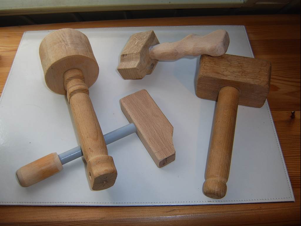

Ein Bucheklüpfel geht auch, die drechsel ich schon mal bei Bedarf selbst. Buche ist nur leichter und für ordentlichen Bums muss man die kleineren Klüpfel aufbohren und mit Blei beschwerden.

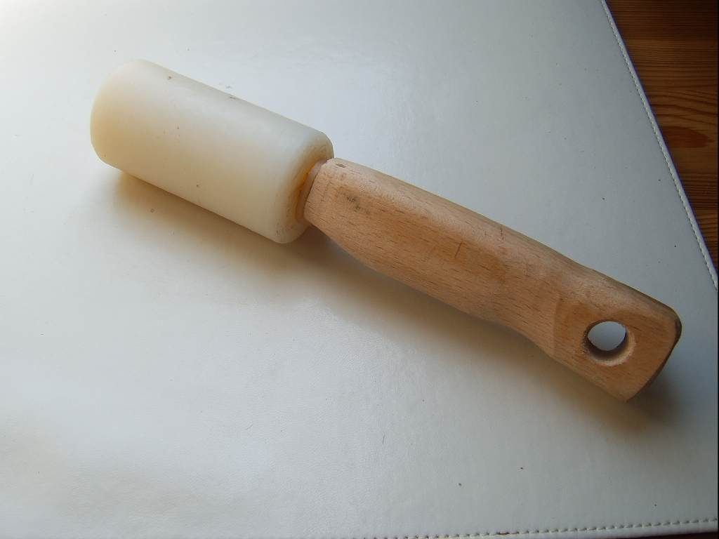

Unverwüstlich ist der , den ich mir aus einem Maschinenteil gebaut habe denn , der ist aus einer Art Teflon ?
Dieser " Stempel " mit mehreren zusammen , hat in einer Nacht täglich ( von 20 LKW 's ausgeliefert ) zwischen
50.000 und 70.000 Semmeln in eine Form gepreßt , die dann vollautomatisch über Gärbänder in die Backstrassen gefahren sind .
... Der Kunststoff mußte also was aushalten ...
Auch die Anderen , habe ich mir einfach aus Brennholz gefertigt - meist Weißbuche ? und wenn mal einer recht schlecht wird , mach ich mir halt einfach einen neuen .
... ganz speziell aus Teflon ? gefertigt
... selbstgemachte " Klopfer "

Einen harten Kunststoff wie in Hans hat würde ich nicht nehmen. Meine Kunststoffklüpfel sind um einiges leiser als die aus Holz. Bei größeren Arbeiten sind diese angenehmer wegen der Lautstärke und der Übertragung der Schwingungen auf die Hand. Ein Unterschied der Schlagwirkung ist dabei nicht erkennbar.
