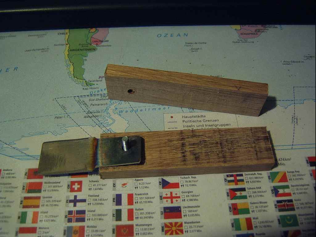

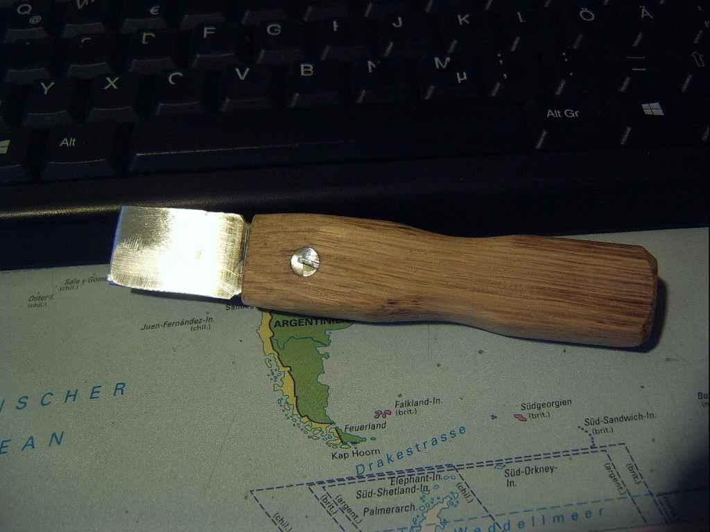

angeregt durch das letzte Thema " Holz glätten in Vertiefungen " habe ich mir mal so auf die Schnelle eine
weitere Ziehklinge in einen Griff eingebaut ; werde mir davon mal einen ganzen Satz bauen in breit und schmal , genauso auch in verschiedenen Rundungen , die man z.B. für Falten in den Kleidern bei Figuren benötigt .
Aber - bei mir in der Werkstatt , ist es zur Zeit unerträglich kalt und dieses Nebengebäude ist sehr schlecht zu heizen, werde also ein wenig langsamer tun in der Winterzeit .
Die Klingen sind aus Federstahlblech, das ich nur mit Gewalt im Schraubstock vom Blechstreifen abbrechen kann .
Davon habe ich auch meine Messer gemacht .
Funktioniert gut , diese Ziehklingentechnik zum Glätten von Flächen.

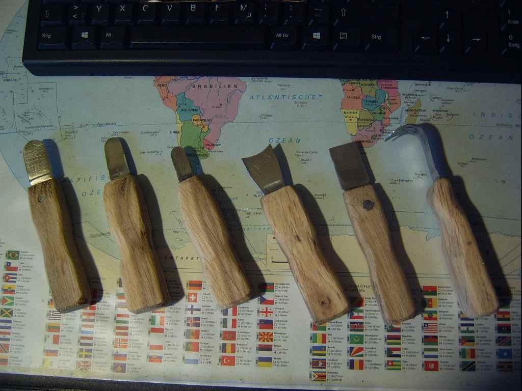

habe mir heute schnell mal noch ein paar Ziehklingen gebaut , sie sind alle aus sehr hartem Federstahlblech ;
ich mußte das Stück für Stück " herunterbrechen " von einem Streifen .
