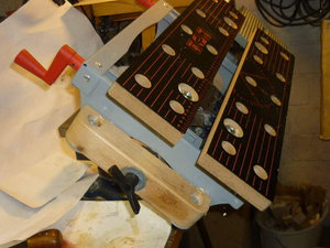

wie versprochen, einige Fotos von meiner modifizierten kleinen Tisch-Workmate. Alle Veränderungen sind ohne Eingriffe in die ursprüngliche Tisch-Workmate, nur durch eigene Zusatzteile entstanden. Zurücksetzen in den ursprünglichen Zustand jederzeit möglich. Ich war mir ursprünglich nicht sicher, ob sich die Idee als zweckmäßig erweisen würde.
Das erste Bild zeigt die Unterseite der Workmate mit dem Tischbein, welches zwischen den beiden Seitenhölzern eingespannt wird. Die 4 Eigenbau-Ösen auf der Unterseite sollten eine Befestigung mit Gurtbändern ermöglichen. Habe ich aber bisher als nicht notwendig empfunden, und daher nicht benutzt, und können entfallen.

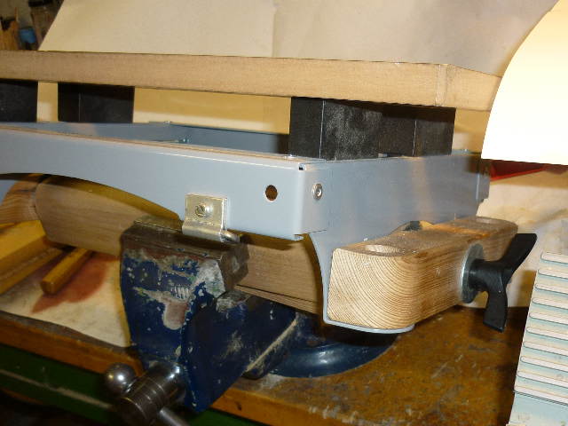

Das zweite Bild zeigt von unten wie die Workmate über das Tischbein in dem Schraubstock eingespannt ist. Die großen schwarzen Flügelmuttern dienen dem Klemmen des in der Mitte liegenden Tischbeines in das die M8-Rampaschrauben eingeschraubt sind.

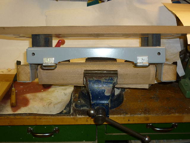

Das dritte Bild zeigt die Workmate in der beqemen Arbeitsschräglage. Mit den zwei Flügelmuttenrn kann man durch lockern die gewünschte Schräglage einstellen, und durch festschrauben die Lage auch klüpfelarbeit sicher fixieren. (Dafür muß aber das Tischbein rechtwinklig und in der genau passenden Länge abgesägt sein um eine kräftige und rutschfeste Spannung zu ermöglichen!)

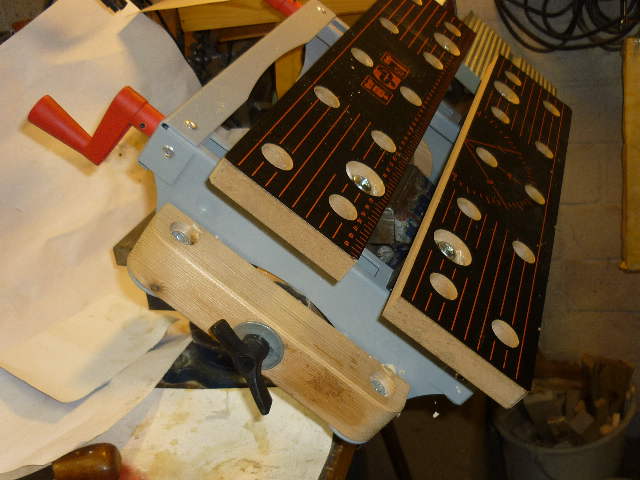

Das vierte Bild zeigt die Workmate in waagerechter Lage und die runde Grundplatte des Schlosser-Schraubstocks die ein horizontales Drehen um 360Grad ermöglicht.

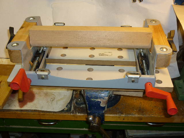

Auf dem untersten Foto habe ich oben, die erkennbar schon mehrfach benutzte Grundplatte mit der angeschraubten Spannleiste deren Schrauben bis ins zu bearbeitende Werkstück reichen, lose hingelegt. Diese Platte wird mit ihrer Spannleise in der Workmate eingespannt, und trägt das Werkstück.
Die Arbeit am leicht schräggestelltem Werkstück empfinde ich als besonders angenehm.
