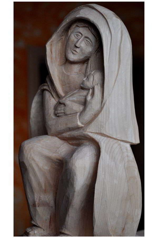

Hallo,
Vielen Dank Herbert für deine Tipps.
Werde versuchen deine Tipps umzusetzen und noch mal hoffentlich bessere Bilder einstellen.
Ja Achim, genau unten an den Füßen sind Äste zum Vorschein gekommen.
An diesen Stellen hat das Holz besondere Ausprägungen und da was passendes ein zu passen ist schwierig.
VG

Hallo Heinrich,
ich finde deine Madonna von Stalingrad aus dem Umstand, aus den Ereignissen der Zeit, als sehr gelungen. Der Gesichtsausdruck der Madonna lässt das Leid der damaligen Zeit aller betroffenen erkennen. Ich hätte sogar den Holzmangel an den Füßen gelassen. Ich finde deine Madonna gut.

Hallo Heinrich,
deine Madonna hast du sehr schön umgesetzt, gefällt mir sehr gut.
Wenn du die Vorschläge von Herbert noch umsetzt, dann wirds perfekt.
Wird die Madonna noch farbig gestaltet?

Hallo,
insgesamt bin ich nicht unbedingt für großartige farbliche Gestaltung.
Bin eher dafür, die Struktur des Holzes sichtbar zu lassen
Auf Grund der Flicken im Bereich der Füsse werde ich wohl den Sockel etwas dunkler gestalten.
Vielleicht werde ich dann noch die Gewänder etwas farblich unterschiedlich gestalten - verschiedene Brauntöne durch Verdünnen der Beize.

Hallo Heinrich,
wenn du deine Arbeit in unterschiedlichen Beizen farblich gestalten willst, versuche doch nach einer Grundierung die Wischtechnik. Hierbei wird auf erhabene Kanten die Beize mit einem feuchten Leinentuch wieder etwas entfernt, so das das Holz sichtbar wird. Am besten ist es sich zunächst eine grobe Kugel zu schnitzen, da sind alle Flächen vorhanden die du auch an deiner Figur hast.
Beachte jedoch, das die Grundierung sehr sorgfältig erfolgen muss, da sonst deine Arbeit Flecken bekommt.
Ebenso ist es wichtig, Hirnholzflächen einmal mehr zu Grundieren, da diese sehr saugfähig sind.

Hallo Heinrich,
Deine Madonna sieht jetzt schon richtig gut aus! Du hast Dich super vorbereitet, und ich denke mit Herbert`s Hinweisen wirst Du sie wunderbar vervollständigen.

Hallo,
hier noch mal bessere Bilder.
Leider kann ich den Augen nicht so richtig Ausdruck verleihen.

Hallo Heinrich
Die Augenwinkel deiner Madonna sollen meiner Meinung nach ein wenig nach unten geschnitzt werden.
In dieser Zeichnung siehst du das genau.
http://www.cosmiq.de/qa/show/3658043/Wa ... e-huebsch/
Blättere bis zur Antwort von tripleX
Auch sollten die Lippenwinkel ein wenig nach außen geschnitzt werden. So in etwa bis kurz vor der ersichtlichen Vertiefung. Siehe dazu auch den Link mit Bild.
