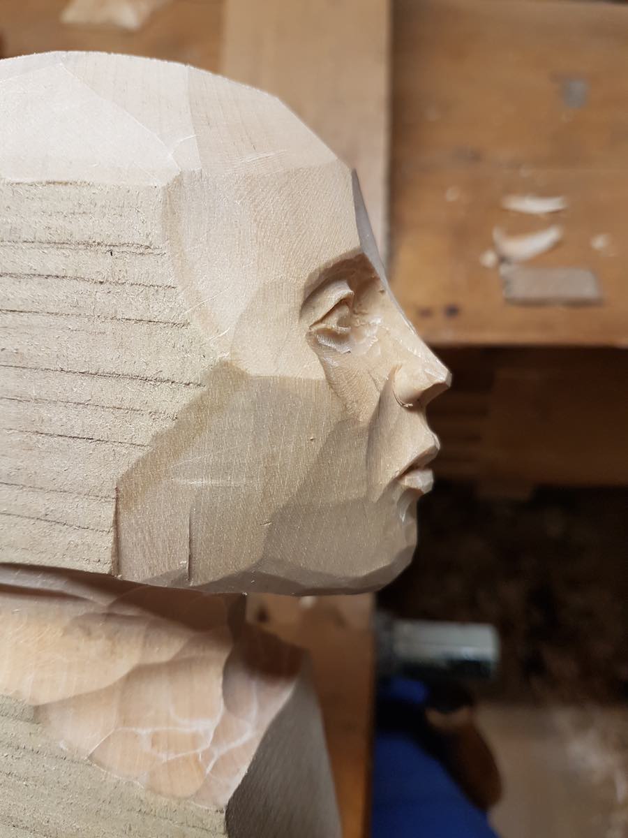

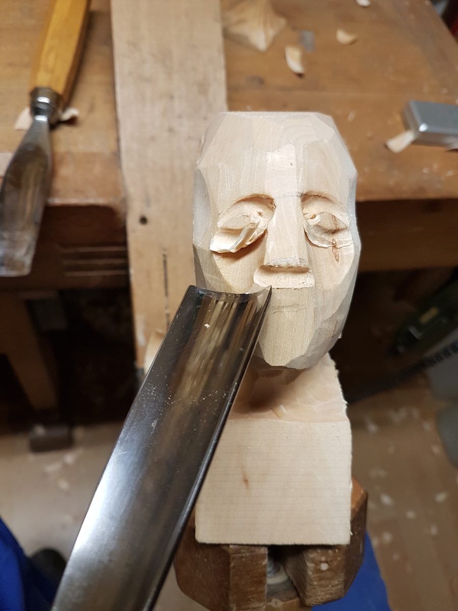

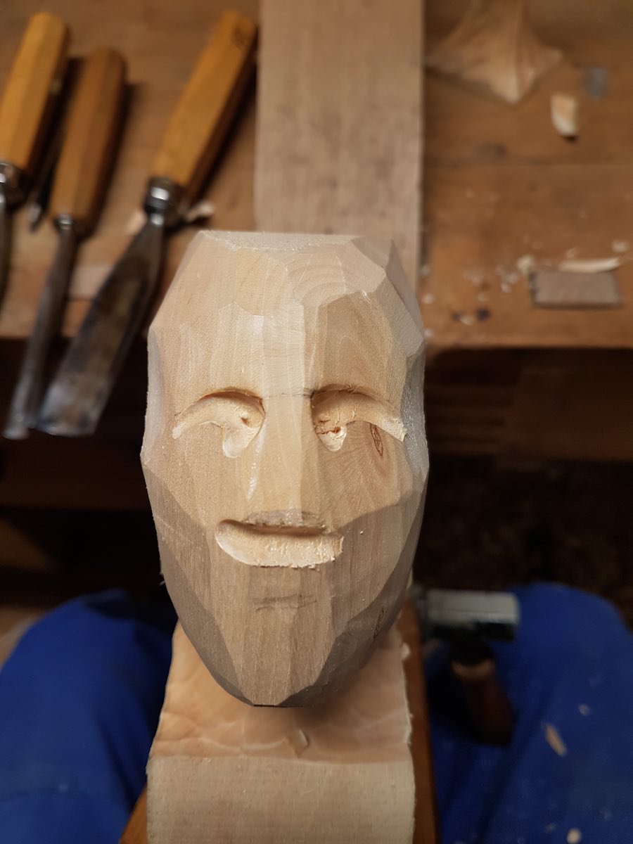

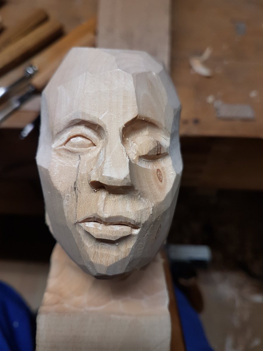

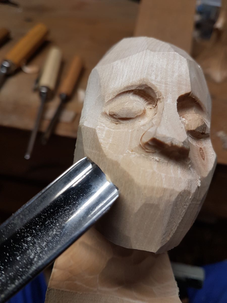

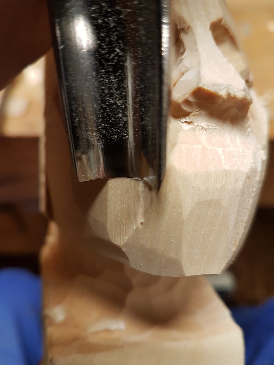

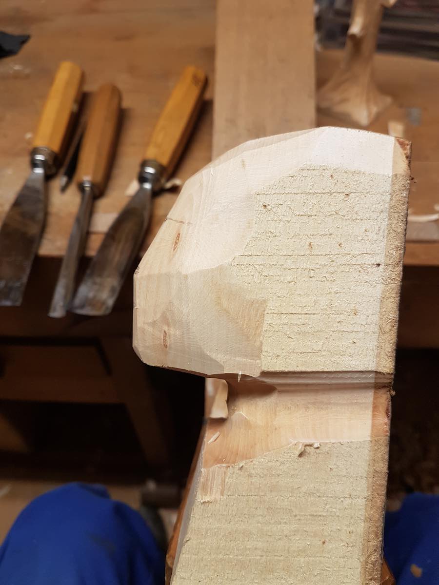

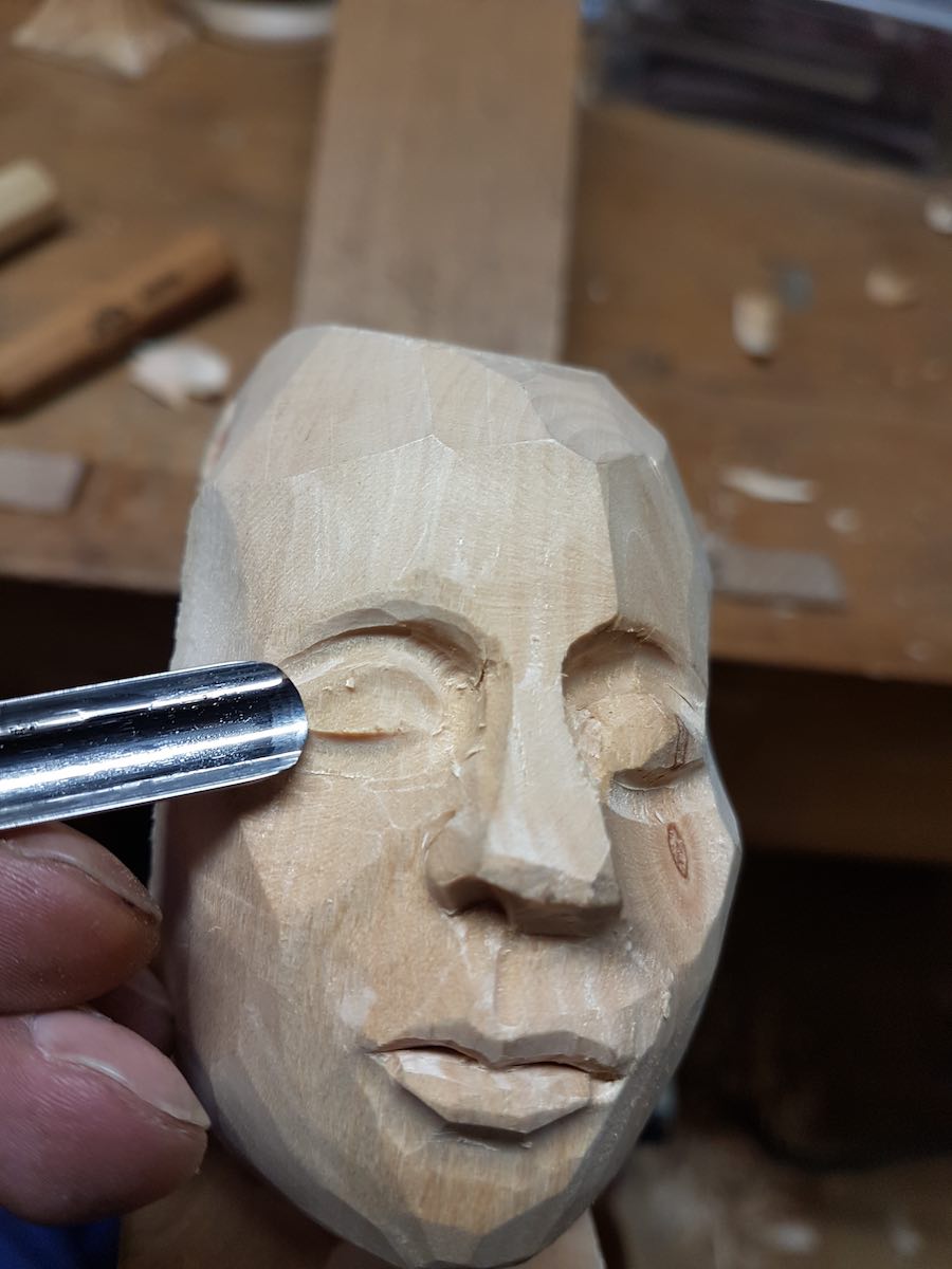

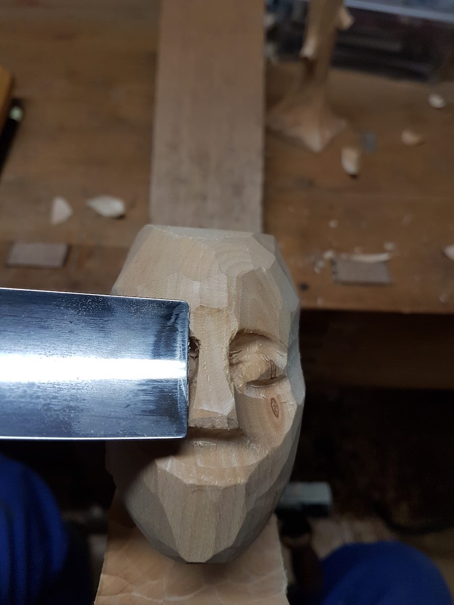

wie bereits in einem Beitrag zur Madonna von Stalingrad habe habe ich angemerkt, das viele Schnitzfreunde beim Schnitzen eines Gesichtes das Problem haben, das gesamte Gesicht mehr oder weniger auf der Oberfläche schnitzen.
Beim genauen betrachten erweckt so ein Gesicht den Eindruck als wäre es eingefallen oder auf einer ebenen Fläche geschnitzt. Dem Gesicht fehlt somit die räumliche Tiefe.
Ich habe nun mit ein paar Schnitten mal ein ganz grobes Gesicht gemacht, denn für eine ausführliche Anleitung habe ich z.Z. keine richtige Lust.
Absichtlich habe ich auf eine Feinausarbeitung verzichtet um euch besser vor Augen zu führen, was
ich hiermit zum Ausdruck bringen möchte.
Zu beachten, ist, wie im vorletzten Foto zu sehen, das das obere Augenlid vor dem Unteren steht.
Ebenso verhält es sich mit der Lippenpartie. Bei einem jüngeren Menschen steht die Oberlippe vor der Unterlippe. Mit zunehmendem Alter schwindet ein Teil der Ringmuskulatur die rund um den Mund angeordnet ist und die Oberlippe steht mit der Unterlippe auf einer Höhe. Zahnverlust lässt die Oberlippe zusätzlich weiter nach hinten rücken.
Ein großer Schnitt mit einem Stich 3 quer über den Nasenrücken lässt das Gesicht jugendlicher wirken ( nur bei Frauen)
Schaut euch einfach mal die Fotos an und fragt, wenn was unklar ist.

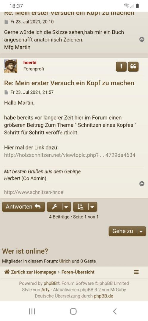

du erwähnst in deinem Beitrag eine pdf-datei zum Thema Kopf schnitzen. Ich schnitze momentan einen Kopf und habe damit einige Probleme. Würdest fu mir die pdf-datei zumailen? Meine Adresse ist ow.neustadt@gmx.de.
Vielen Dank im voraus
Werner

Hallo Werner, gern antworte ich dir und gebe einen Tipp, schau mal auf den Link den Herbert hier im Forum eingestellt hat. Da wird das Gesicht schnitzen genau erklärt. Schreib mal ob du es gefunden hast und ob es dir hilft.
Es grüßt Ull
die von dir erwähnte PDF ist auf einem Laptop gewesen den es nicht mehr gibt.
Totalverlust.
Es grüßt Ull

danke, ich habe die Seiten gefunden. Eine gute Beschreibung.
Werner
Werner
Re: Wie Tief ist ein Gesicht ?
Werner, du kannst dich ja bei hoerbi bedanken. Er hat die Seite eingestellt.
Schon oft war er uns eine große Hilfe. Und ist es immer noch.
Schön wenn es dir hilft. Gutes Gelingen wünscht Ulli

Hallo ihr lieben Schnitzfreunde (speziell Ulli, Werner),
ich habe die PDF leider nicht finden können. Der Link auf dem Foto ist leider wegen der Pünktchen auch nicht eingebbar. Könntet ihr den Link vielleicht bitte nochmal reinstellen?
Vielen Dank
Mikero
Vielen Dank
Mikero
