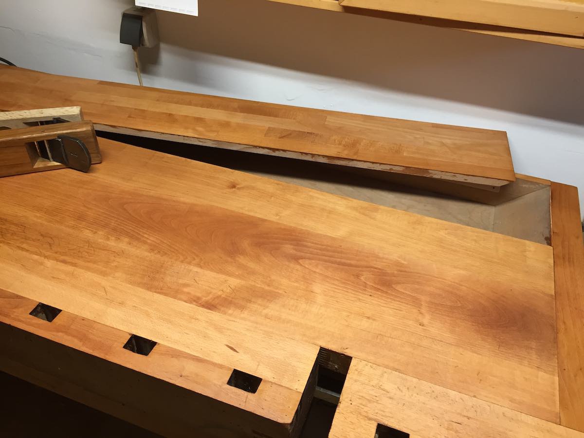

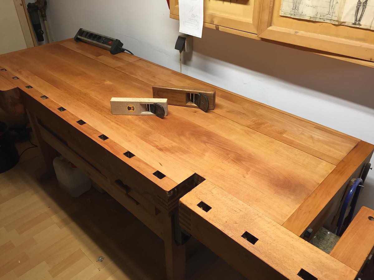

auch wenn es draußen momentan viel zu tun gibt, habe ich mir die Zeit genommen, nun mehr nach 15 Jahren die Oberfläche meiner Hobelbank einmal abzurichten.
Zunächst mit einem Elektrohobel die gesamte Fläche begradigt und mit den beiden Schlichthobeln geglättet. Zum Schluß die die ganze Fläche geölt.
Die hintere Ablage wurde nicht mit aufgearbeitet, da diese von mir nicht verwendet wird und diese mit zwei Buchen-Lemholzplatten abgedeckt ist. Allerdings hat die Arbeitsplatte im Laufe der vielen Jahre auch ein paar tiefere Schnitte abbekommen. Diese sind jedoch noch leicht zu sehen, doch wollte ich die Platte nicht zu weit abhobeln.

Hallo Herbert, :) die sieht ja wie neu aus :o . Alle Achtung vor dem Aufwand, den Du damit betrieben hast. Doch der hat sich wirklich gelohnt!

Respekt, wie du mit dem Hobel umgehen kannst , sieht wieder recht gut aus . Mit der Hoblerei komme ich überhaupt nicht klar , da ist bei mir dann eine Rille nach der Anderen daneben. Ich kann das leider nur mit der Hobelmaschine und die ist nur 20 cm breit und der elektrische Handhobler nur 8 cm und " da " mache ich noch Rillen
hinein . Muß ich bei Gelegenheit wieder mal versuchen , vielleicht stelle ich die Messer auch zuweit vor ?

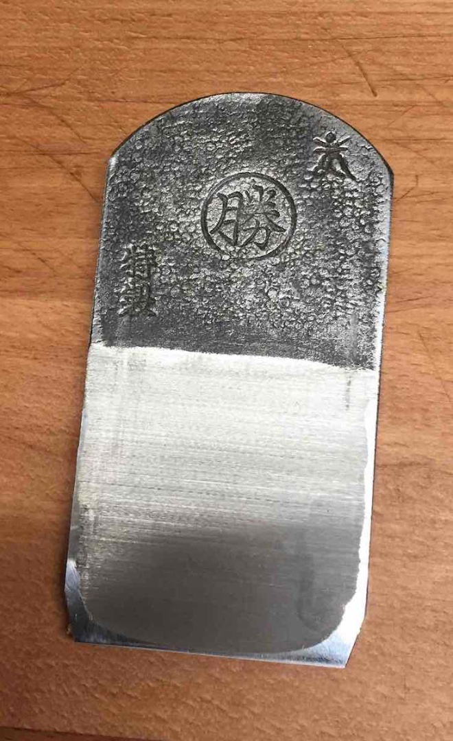

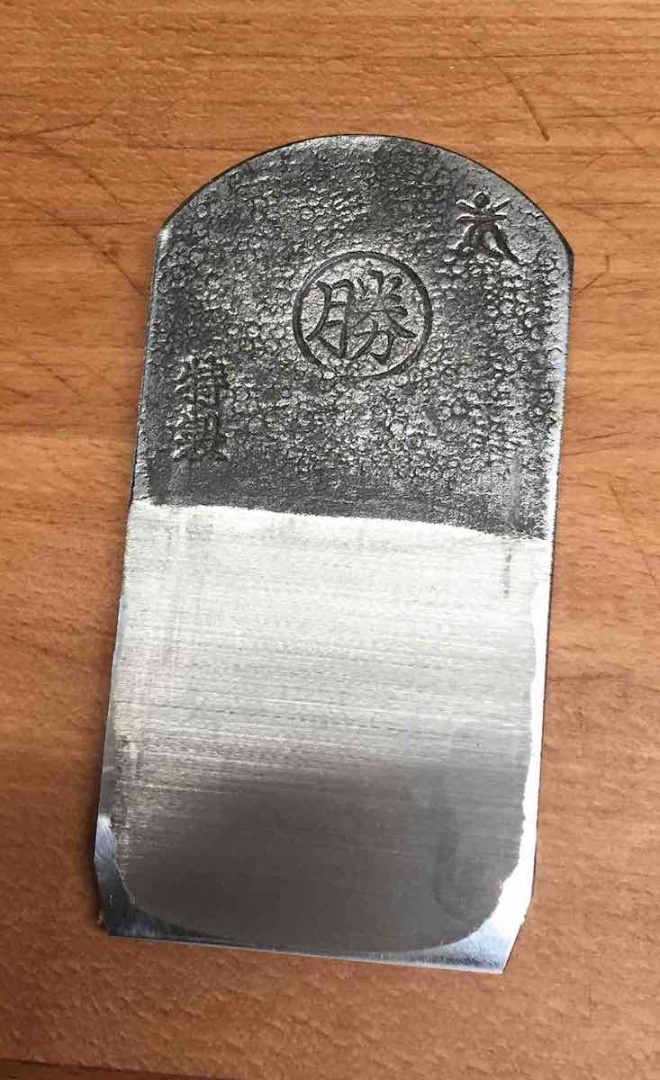

@ Hans, die Riefenbildung hast du an allen europäischen Hobeln, da die Schneide des Eisens gegenüber einem japan. Hobel gerade ist. Du kannst das umgehen oder vermindern, in dem du die Kanten an beiden Seiten der Schneide etwas brichst. Ja Hans das Hobeln von Hand ist eine Wissenschaft für sich, macht Spaß und an das Ergebnis kommt kein Elektrohobel ran.
Hier mal ein Foto der Spiegelseite eines jap. Hobeleisens.

Hallo liebe Schnitzerfreunde :) , für Elektrohobel gibt es ein Hobelmesserset mit abgerundeten Ecken, als Wendehobelmesser in den Abmaßen 82,4x5,5 mm. Da ich schon zu lange aus der Materie raus bin, habe ich eben eine Suchmaschine befragt. Ein Hersteller von E-Maschinen hat sie noch im Programm, sowohl im Heimwerker-, als auch im Profibereich. Diese Messer machen keine Riefen, sondern einen weichen Übergang in der Flächenbreite.
