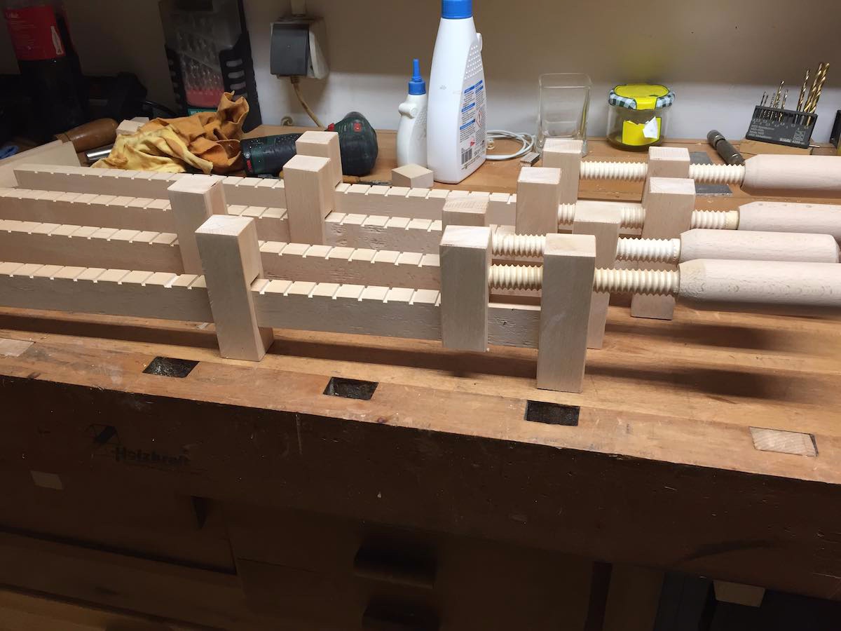

es kommt doch immer wieder vor, das man ein paar Bretter zusammenfügen muss, wenn man z.B.
ein Relief schnitzen möchte. Immer wieder habe ich Leisten und allerlei Zwingen herbei geholt um so ein Vorhaben durchzuführen.
Um nicht auf teure Zwingen zu investieren, habe ich mir ein paar Zwingen aus Buche selbst gefertigt. Sie sind zwar noch nicht ganz fertig, da die Metallstopper noch fehlen, die dann in den Kerben einrasten. Als Gewinde zum Spannen verwende ich ein Holzgewinde 3/4 Zoll (19mm).

da bist du aber auch sehr gut ausgestattet. Nun mit Kugelgelenken habe ich selbst nicht viel am Hut, da man auch mal ganz schnell mit dem Werkzeug am Eisen anschlägt.
Mein Schnitzwinkel hingegen ist einfach und schlicht, sowie optimal für meine Bedürfnisse. Es bringt ja nichts wenn man sich irgend was nachbaut und es nicht auf die eigenen Bedürfnisse zugeschnitten ist. Die Zwingen verwende ich nicht zum schnitzen, sondern nur dazu um schmale Bretter zu einem großen Brett zusammenzufügen. Im Grunde genommen sind es lediglich Leimzwingen.

Das sind schöne leimzwingen, sowas macht was her wenn man mit selbst gemachten Werkzeugen arbeitet.
Sag mal haste das gewinde selber geschnitten (gestrählert).
Das mit den strählen habe ich nehmlich schon ein paar mal versucht. aber es ging nicht so gut.

Hallo Dirk,
das Gewinde habe ich nicht auf der Drechselbank gemacht, dafür habe ich extra Schneidewerkzeug. Was du das siehst ist 1/2 Zoll Gewinde und 1 Zoll Schneidzeug für innen und außen habe ich auch noch.
