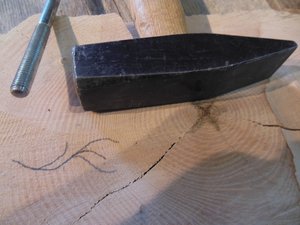

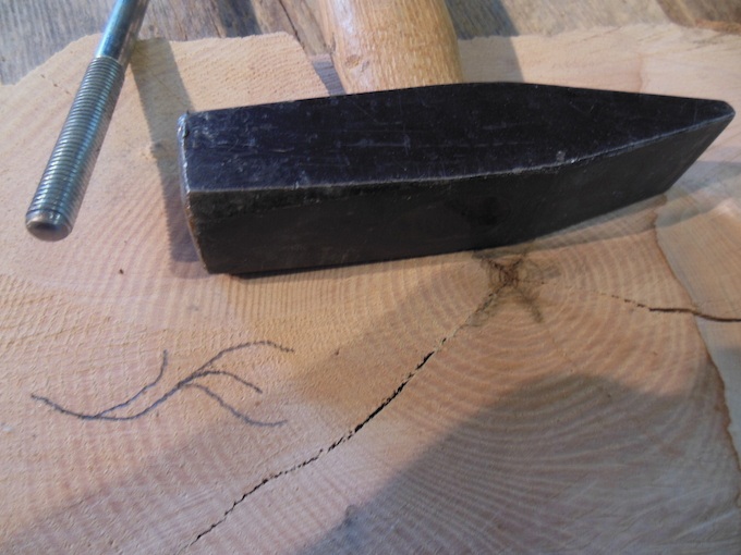

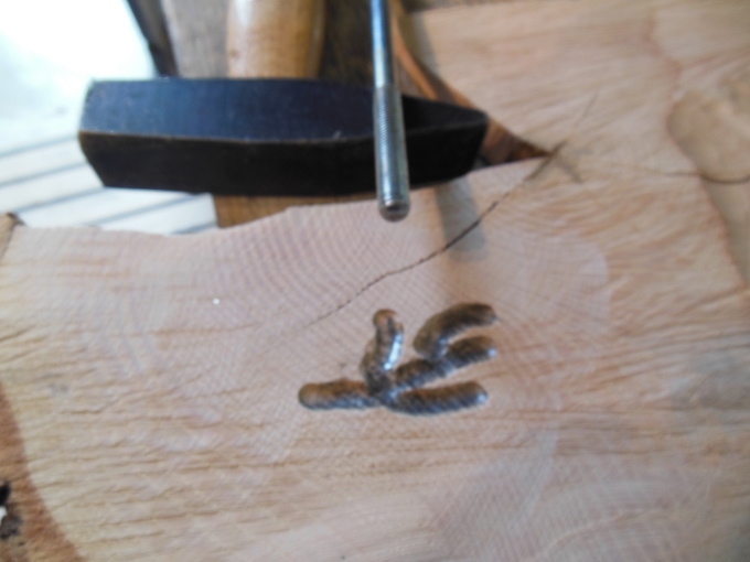

...Andrei hat mir die Bilder zur Verfügung gestellt. Ich habe sie entsprechend verkleinert und stelle sie nun mit seiner Erlaubnis hier für alle zur Verfügung.

Zu den Fotos: Wenn jemand das nachmachen möchte, bitte nicht mit fettem Bleistift vorzeichnen - die Bleistiftspur wird mit hineingehämmert, nach dem Abschleifen bleibt eine hässliche Spur übrig...

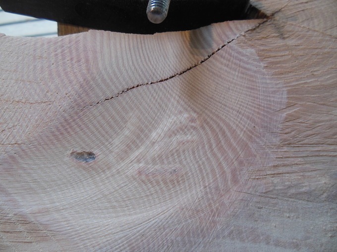

Re: Nachbildung von Adern auf Holzfläche
Hallo Andrei,
schade, das die Fasern nicht etwas höher gekommen sind. Aber es sieht auf jedenfall schon mal nicht schlecht aus.
Ich habe bei Möbeln manchmal Dellen mit einem feuchten Tuch und einen Bügeleisen aufgedämpft.
Versuche doch mal, ob die Fasern dann höher kommen. Durch das Bügeleisen wird auch Wasserdampf erzeugt. Evtl. dringt der tiefer ein und holt noch ein kleines bisschen mehr Fasern hoch. Vielleicht könnte man auch einen Dampfreiniger versuchen?
