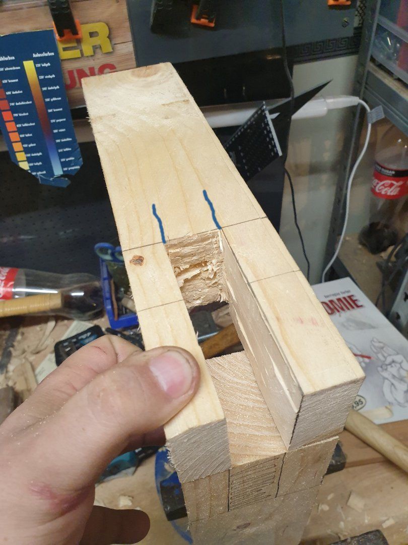

von Martin79
Vierkantholz Fichte
M10 Gewinde Stange
Mutter
Säge und fertig ist er.
Mfg Martin

Hallo Martin,
genau das ist auch meine Meinung. Bevor man weit über hundert Euro für einen Schnitzwinkel ausgibt, ist
"Selbst der Mann" die bessere Wahl. Vor allem macht es auch mehr Spaß solche selbstgefertigten Teile zu verwenden.
Selbst habe ich meinen Schnitzwinkel nun schon über 30 Jahre und davon reichlich 10 Jahre täglich mehr als 10 Stunden genutzt. So ein Teil ist eben unverwüstlich.
Ein Tipp an Rande. im vorletzten Foto ist es empfehlenswert mit noch 2 Längsschnitte ca. 3 cm mit der Bandsäge anzubringen. Somit lässt sich der Winkel leichter spannen.
