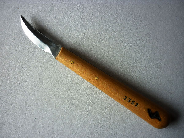

ein Messer mit zwei beidseitig gebogenen Schneiden, mit Innen- und Außenkurve hab ich mal von Kirschen gekauft, aber nie benutzt. Diese Klingenform wurde als Kerbschnitt-Messer angeboten. Messer 3353.
Was ich mir vorstellen kann, wäre der Einsatz für geschweifte Bogenschnitte bei Kerbschnitt-Motiven. Über Deine Erfahrungen beim Schnitzen mit den gebogenen Schneiden solltest Du uns berichten.

ich habe so einen runden schliff auch auf den Schnitzertagen gesehen. Holzbildhauer Ronny Tschierske, der dort den Stand mit den Schnitzeisen hat und auch einen Schleifservice anbietet, hat dazu gesagt (ich stand zufällig daneben), dass dieser Schliff für das Schneiden Flächen verwendet wird. Also wenn man mit dem Messer sehr flache Flächen schneiden möchte - breiter als das Messer. Mit einem geraden Detailmesser reißt die Spitze in die Fläche, was hier nicht passiert. Macht aus meiner Sicht Sinn. Es ist eben auf den Anwendungszweck bezogen. Für die Dinge, die ich mit dem Messer erledige, scheint mir das Messer eher nicht geeignet.

Was Eike beschreibt, erreiche ich mit einem Messer, das ähnlich wie das Abegglen von Pfeil geformt ist, allerdings nur mit der Schneide aussen. Damit kann man sehr gut Flächen glätten, ohne einzuhaken.

Du hast schon recht mit dem schrägen Messer, nur mit der runden Schneide ist es sehr angenehm zu arbeiten.
Fast wie ein Stich 2, nur man erreicht die Ecken besser und die Flächen lassen sich schnitzen ohne das das Messer einhakt.
