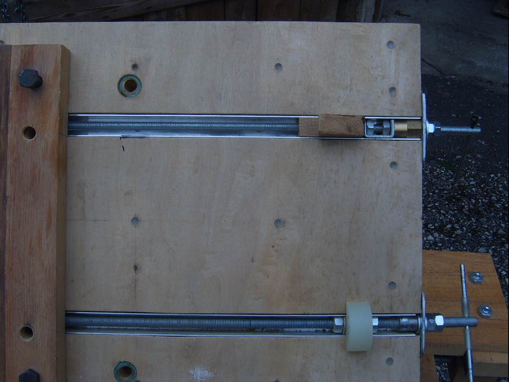

Hallo Jakob,
ich habe mir nun deine Konstruktion genauer angesehen. Natürlich kann ich mich täuschen, doch auf Grund der beiden senkrechten Schlitze in der Platte wird diese sehr an Stabilität verlieren. Hierzu wirst du vermutlich auf der Rückseite noch Verstärkungen anbringen.
Besser wäre eventuell unten eine feste Leiste mit ein paar Dornen und von oben 3 oder 4 Schlitze über die Platte verteilt zum Spannen. So wie die Konstruktion jetzt ist, scheint sie mir sehr waghalsig, besonders wenn du am Rand vom Holz welches du gerade eingespannt hast arbeiten willst.
Am einfachsten wären Gewindespindeln 8 mm auf der Rückseite befestigt, die ein Hartholz in dieser Nut laufen lassen.
Wie bereits geschrieben, wirst du um eine Verstärkung der Platte nicht herum kommen, denn Reliefs unterliegen auch dem Anlegen der Motive, wobei auch größere Späne geschnitten werden und somit mehr Gewicht, oder Druck auf der Platte liegt.

Hallo Jakob,
nun gut, ich habe mich eben nur an Hand deiner Fotos orientieren können. Diese Hebeeinrichtungen auf der Rückseite der Platte kenne ich, da ich selbst so etwas rumliegen habe.
Mit war nur ins Auge gefallen, das die beiden vertikalen Schlitze doch die Platte oberhalb der beiden Scharniere doch in ihrer Stabilität schwächen, da 18 mm Materialstärke nicht wirklich viel ist.
Auch ich bevorzuge das Schnitzen im sitzen und kann mich daher auch gut in den Umgang mit so einer Schnitzeinrichtung hineinversetzen.
Oftmals zeigt erst der tatsächliche Einsatz von selbstgefertigten Helfern, wo noch Nacharbeiten erforderlich sind.

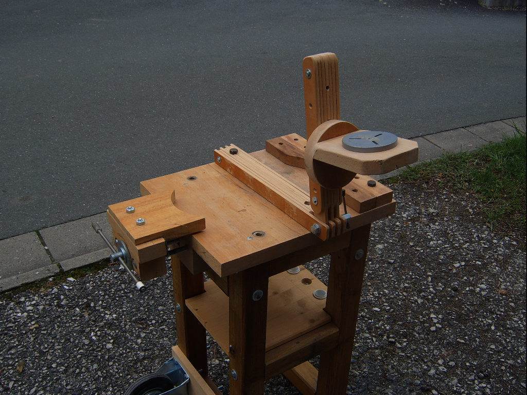

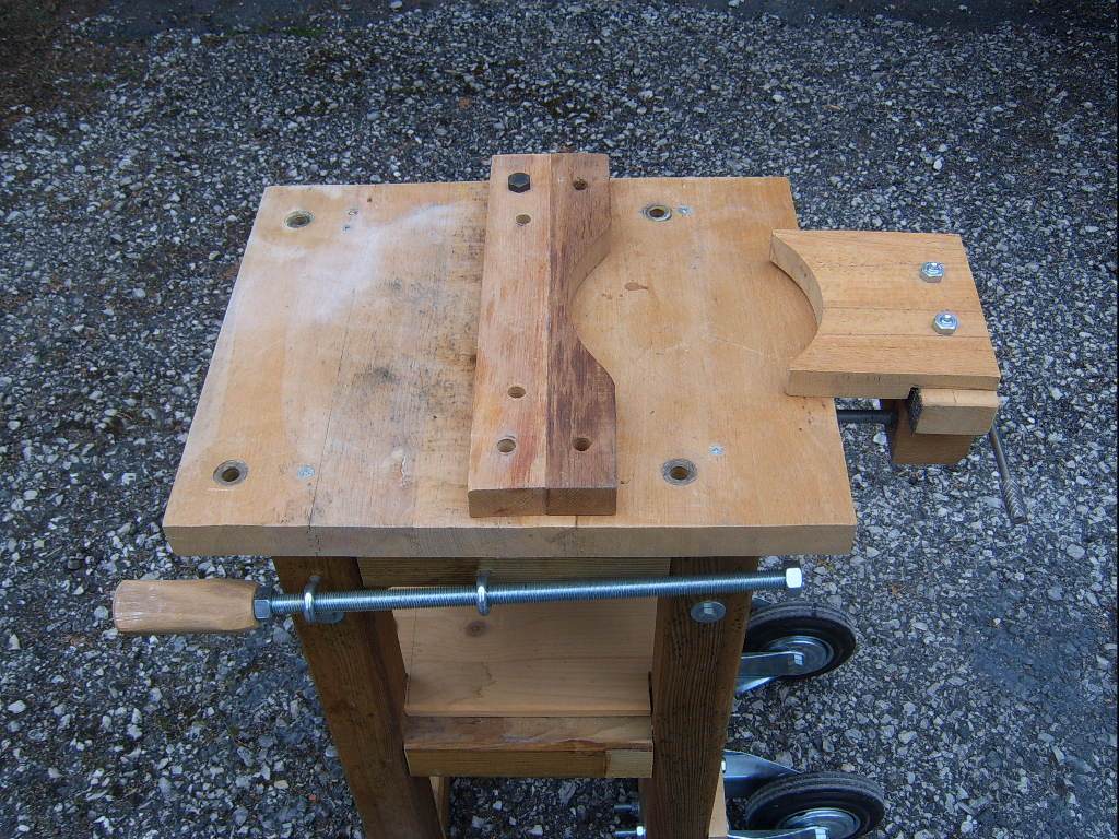

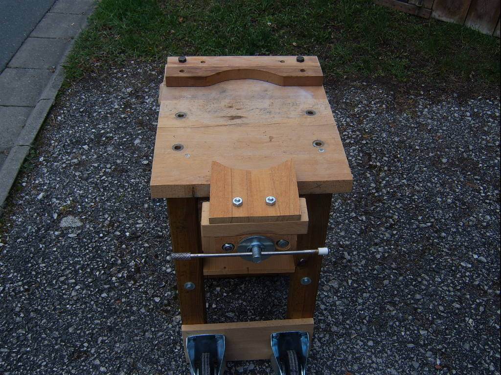

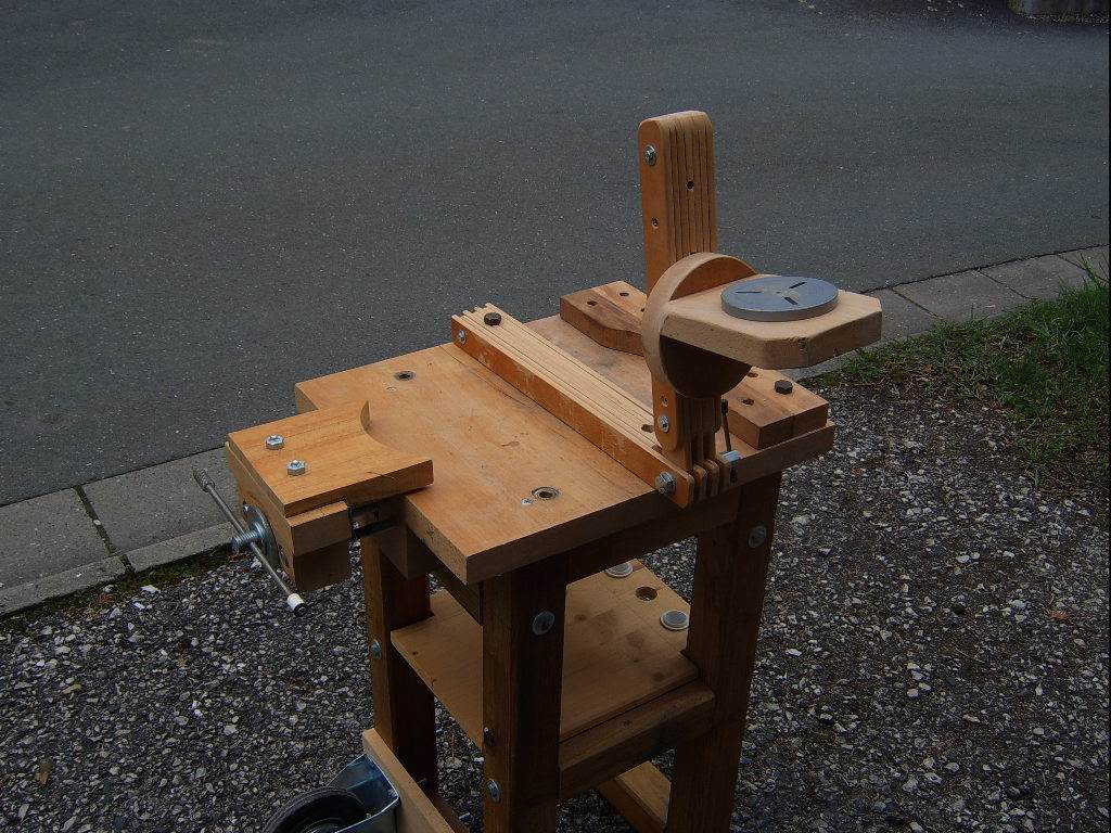

Hallo Jakob ,
auch das ist eine Möglichkeit !
Ich habe meinen Tisch speziell für Arbeiten im Freien zwar schon mal gezeigt , weiß aber nicht mehr , ob das nicht noch im vorherigen Forum war ?
Einmal sieht man auf dem Bild meine verstellbare Schrägplatte mit den eingelassenen Bolzenhalter .
Hierzu könnte man ja auch z. B. 3/8 Wasserleitungsnippel mit Außengewinde in's Brett einschrauben um dann dort gewöhnliche Bolzen oder auch Maschinenschrauben ( eventuell mit Schlauch überzogen ) hineinzustecken.
Jedenfalls kann ich das Haltebrett verschiedentlich " einstecken " und es paßt auch gleichzeitig für meinen kleinen
Werktisch - einmal links herum gerade , oder anders herum , mit dem runden Anschlag .
Den Schraubstock am Tisch sowie die Klemmvorrichtung am Schrägbrett sind aus normalen Gewindestangen gemacht. Die Zusatzteile , da kann man mit etwas Geschick , alles Mögliche dazu hernehmen.
Bei dem Tisch habe ich an der Seite eine herausziehbare Stange montiert , damit kann ich ihn für den fahrbaren Transport kippen . ( steht in der Scheune ,20 mtr. um die Ecke )
Gleichzeitig kann ich noch mehrere Haltesysteme genauso auf dem Tisch montieren - die Schrägplatte , den Schnitzgalgen , eine spezielle Halterung für Figuren bis zu einer Höhe von 95 cm ,eine Schnitzmesserablage , usw.
Sicherlich, einen Schönheitswettbewerb kann man damit nicht machen , aber volltauglich ist das Ganze jedenfalls.
Zuletzt geändert von Hans am Mi 6. Apr 2016, 17:54, insgesamt 1-mal geändert.
