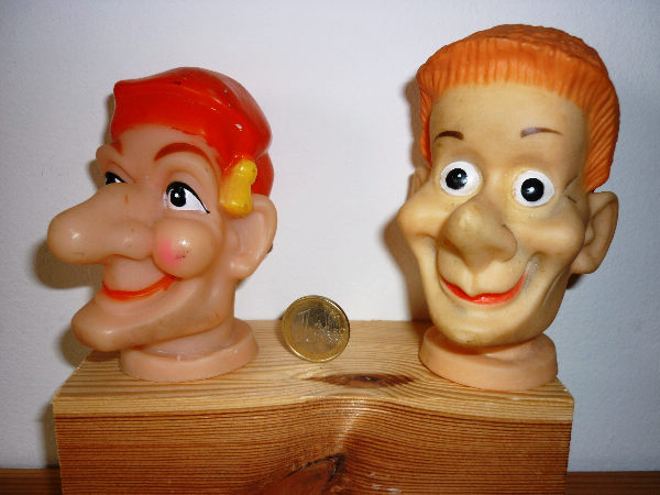

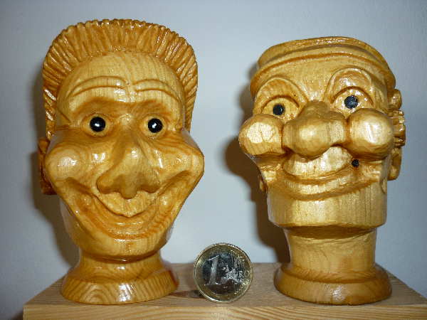

nachdem ich meine ersten Schnitzwerke estellt hatte gingen mir die Ideen aus. Nach einigem Suchen fand ich die Gesichter der Kunststoff-Kasperpuppen meiner Jugend so schön überzeichnet. Auf Flohmärkten habe ich dann begonnen diese Kunststoffpuppen zu sammeln und nachzuschnitzen. (alte Forumsmitglieder werden sich erinnern) Ich denke es sind jetzt so viele neue Mitglieder bei uns, das ich die nochmal zeigen kann. Vielleicht ist das ja auch eine Anregung zum Nachschnitzen. Mit dem Kasper habe ich begonnen.
Kasper und Seppel

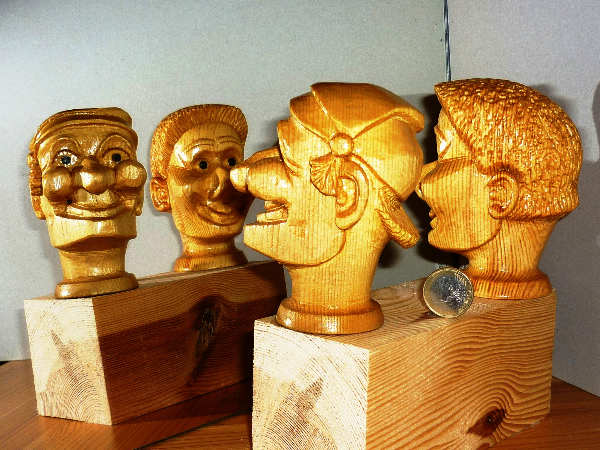

ja Hans das ist kein Problem, ich habe einige Kasperköpfe geschnitzt. Das liegt ca 8-9 Jahre zurück.
Achim genau so ging es mir. Diese Kunststoff Puppenköpfe waren für mich ein ideales dreidimensionales Modell. Trotzdem habe ich sie als Front und Seitenansicht abgezeichnet und vermessen und in der Zeichnung bemaßt. Insbesonders um die 25mm Bohrung in der ich den Rohling einspannen will richtig platzieren zu können. Ich habe am Anfang den Holzklotz mit der 25er Bohrung versehen und auf einem Spreitzdorn auf der Drechselbank aufgespannt um den Kragensockel und den Hals gedrechselt. Danach habe ich den Spreitzdorn in einem Holzbalken eingespannt und mit dem Holzklotz-Rohling in meinem Schlosser-Schraubstock eingepannt und losgeschnitzt.
