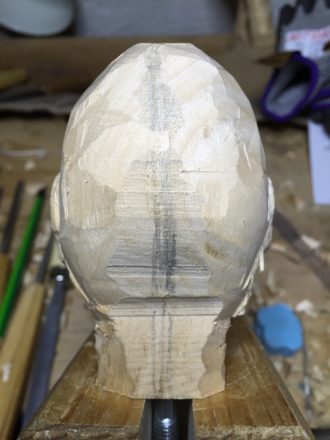

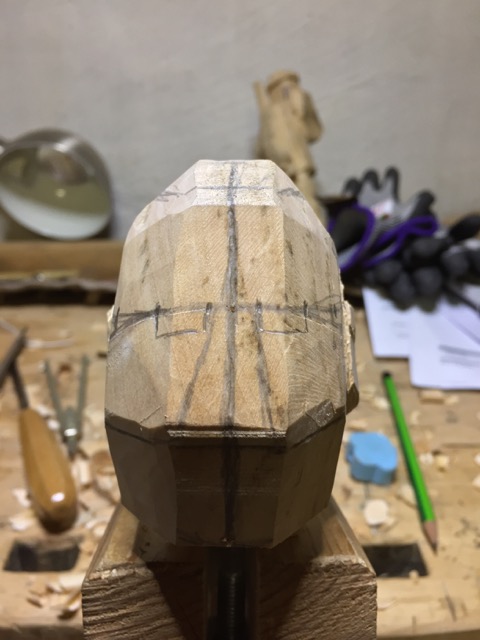

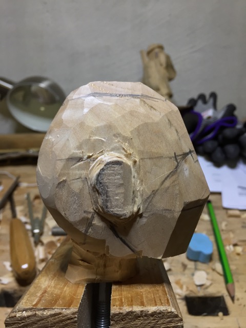

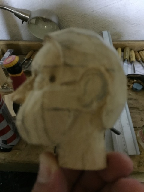

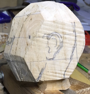

Es ist zwar nicht wirklich eine Schritt für Schritt Anleitung, ich glaube aber, dass die Fotos in ihrer Reihenfolge eine gewisse Anleitung darstellen. Begonnen habe ich die Studie bereits letztes Jahr unter Herberts Anleitung. Leider sind seine Hinweise ja mit dem alten Forum verloren gegangenen. Nun ja, hier nun also die Bilder und die Beschreibung der einzelnen Schritte, soweit ich mich erinnern kann.

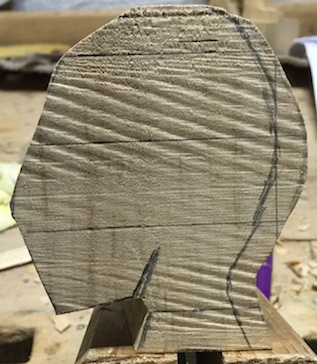

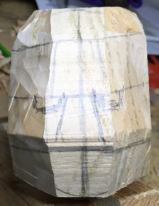

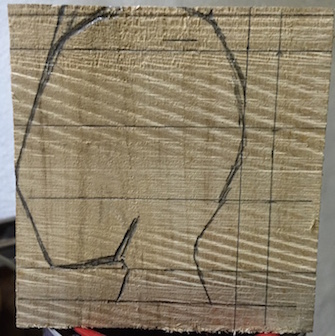

Aufzeichnen der seitlichen Kontur
Aussägen

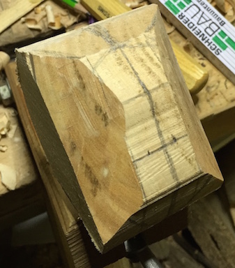

Anlegen der Flächen

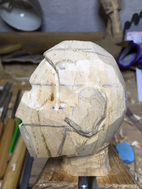

Ohren anzeichnen

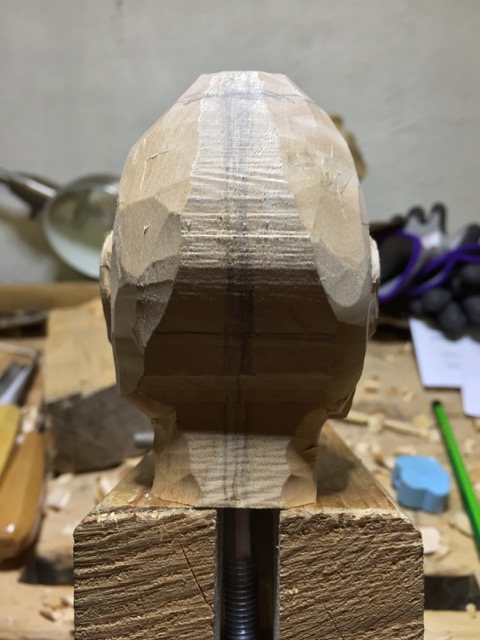

Re: Kopfstudie
Verfasst: Mi 29. Jul 2015, 00:45
von Eike

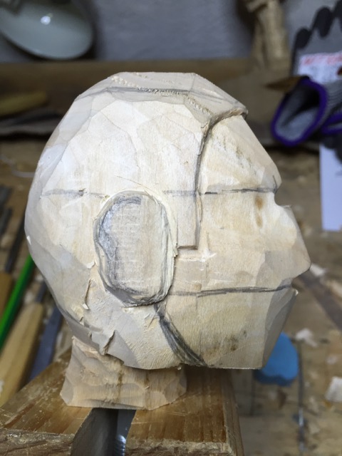

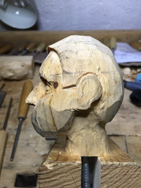

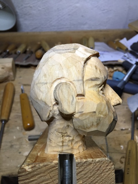

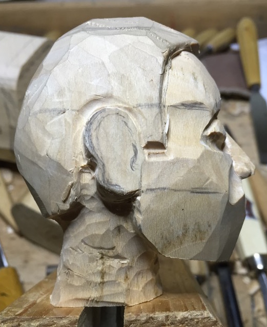

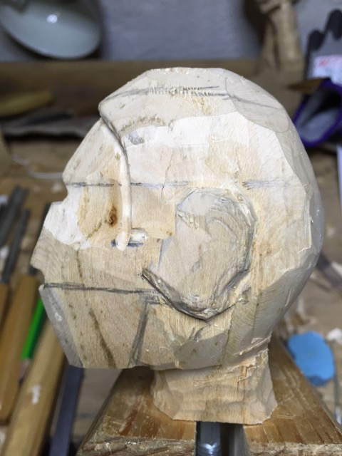

Ohren herausarbeiten
Flächen an den Seiten zurücknehmen (Ohren stehenlassen), die Schrägen nachschneiden und die Ohren nach vorn abschrägen

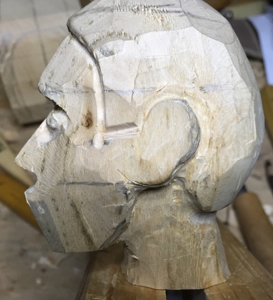

Re: Kopfstudie
Verfasst: Mi 29. Jul 2015, 00:50
von Eike

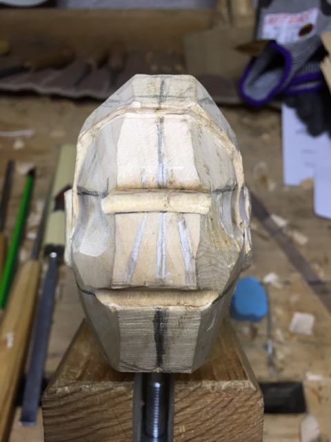

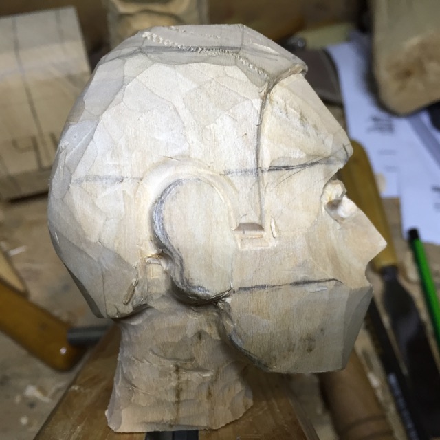

Nun die Haarlinie ausarbeiten, die Augenbrauenlinie und das Ende der Nase festlegen, Schläfen schräg nach hinten anschneiden
Anschließend die Kopfform zur Haarlinie hin abrunden
Den Hinterkopf habe ich hier nun auch abgerundet - hatte ich vorher vergessen ;)
Re: Kopfstudie
Verfasst: Mi 29. Jul 2015, 01:04
von Eike

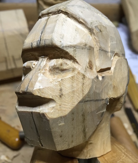

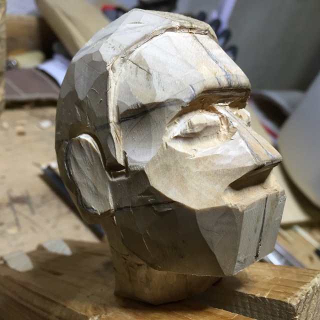

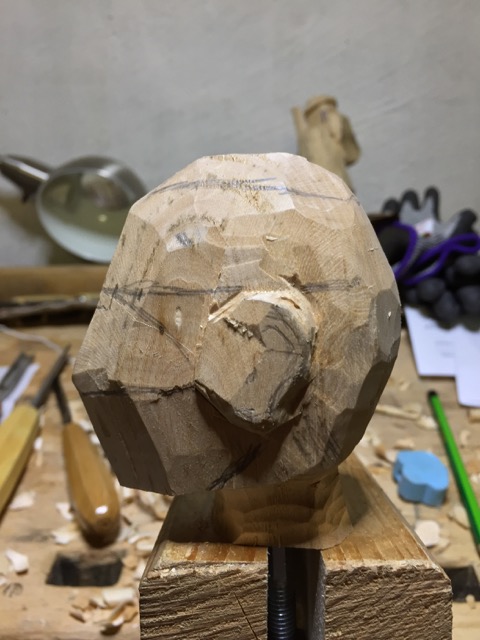

Hals ausarbeiten, Flächen zur Nase, Augäpfel andeuten

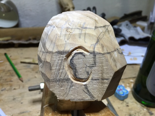

Re: Kopfstudie
Verfasst: Mi 29. Jul 2015, 01:14
von Eike
Nasenflügel anschneiden, Nasenlöcher, Flächen oberhalb des Mundes anschneiden
Re: Kopfstudie
Verfasst: Mi 29. Jul 2015, 01:18
von Eike

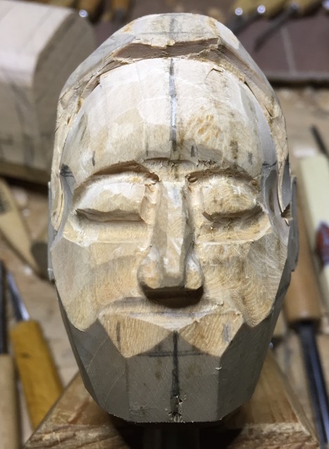

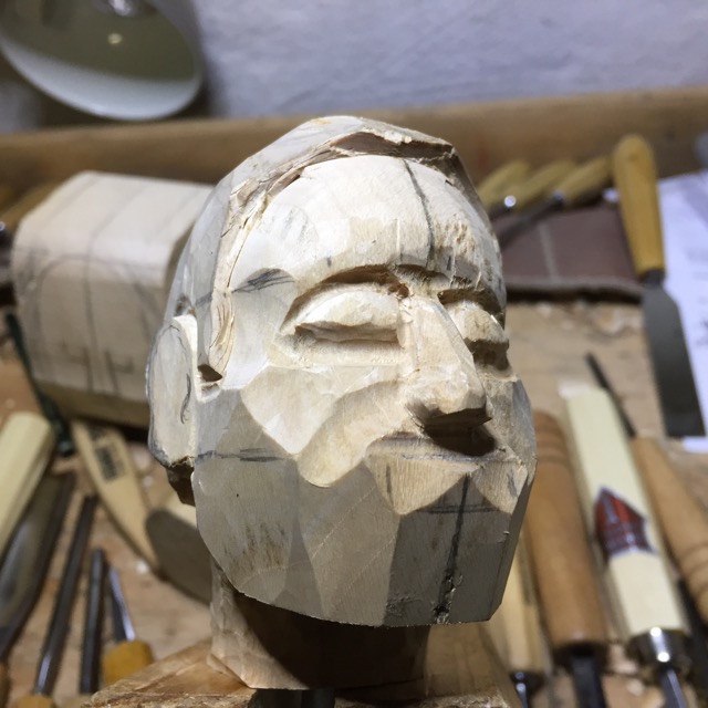

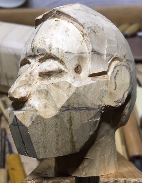

Augäpfel ausarbeiten, Mundregion abrunden, Augen und Mund anzeichnen.

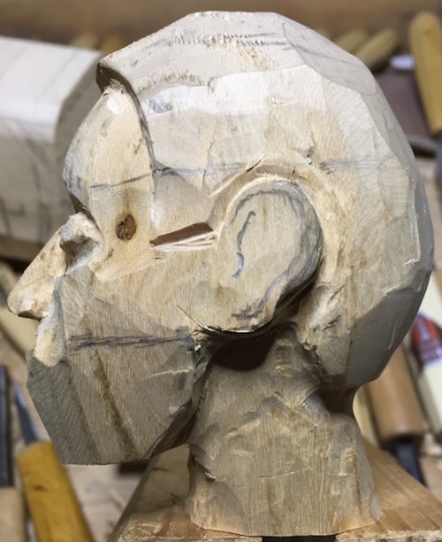

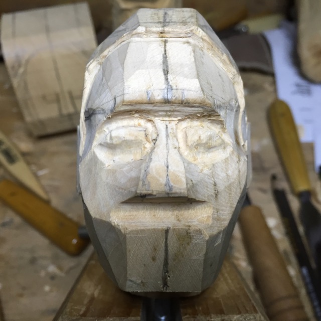

Re: Kopfstudie
Verfasst: Mi 29. Jul 2015, 01:24
von Eike

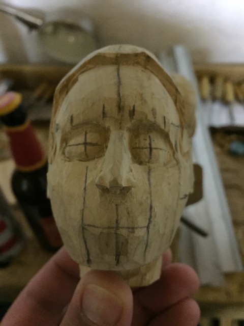

Soweit so gut, die gezeigten Bilder waren bereits im alten Forum zu sehen. Hier nun das Ergebnis des letzten Wochenendes. Augen auf :shock:
Die Augen sind nicht 100% symmetrisch, aber das sind meine auch nicht ;)
Als nächstes sind die Augenbrauenpartien dran und natürlich der Mund.
Herbert, für weitere Hinweise und Kritik wäre ich wirklich dankbar.

Re: Kopfstudie
Verfasst: Mi 29. Jul 2015, 19:02
von hoerbi
Hallo Eike,
ich weis gar nicht so richtig was ich dazu sagen soll.
Auf jeden Fall bin ich begeistert davon, wie du meine Anleitung umgesetzt hast. Mit einigen Übungen bist du nun durchaus in der Lage, einen Kopf aus dem Stück zu schnitzen.
