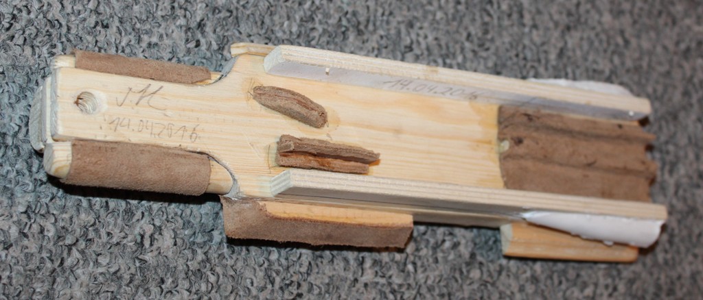

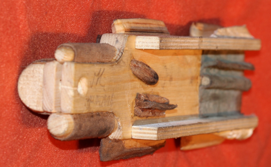

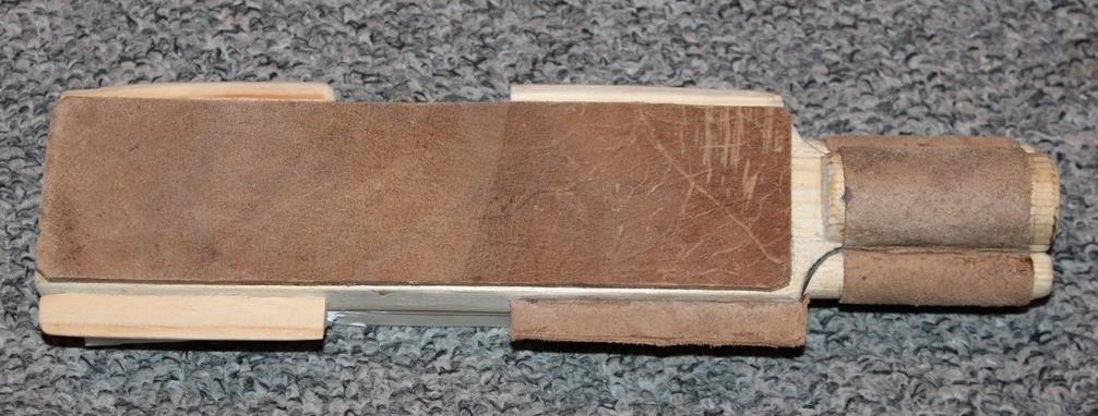

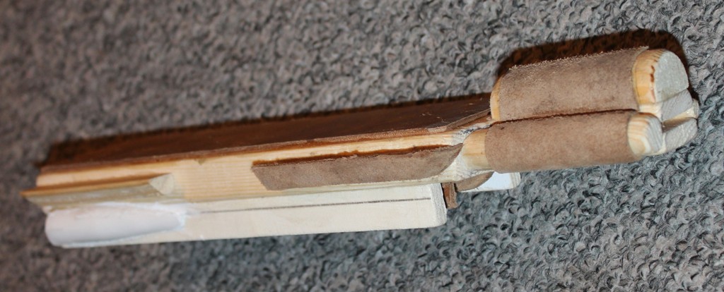

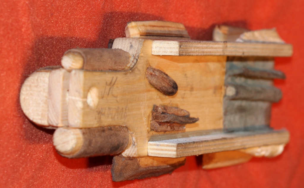

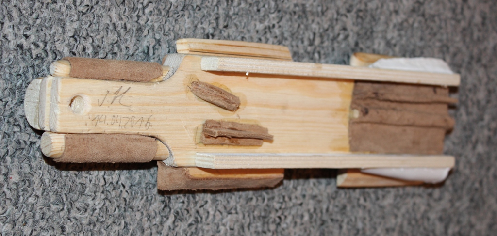

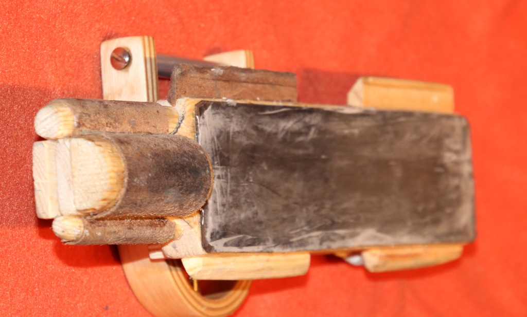

Hallo Zusammen

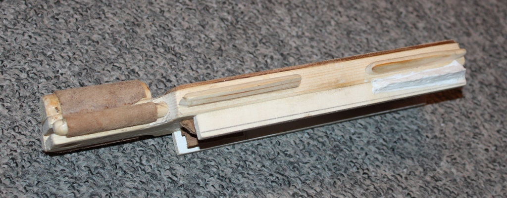

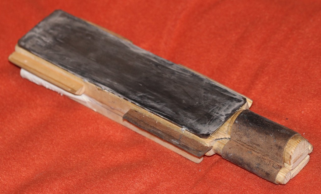

Möchte euch mein Abziehbrett zeigen welches Anfang letzten Jahres zu beginn meiner Schnitzerei aus Rumfortholz entstanden ist
Teil 1- neu
Die Abziehfläche ist 6 x 22 cm

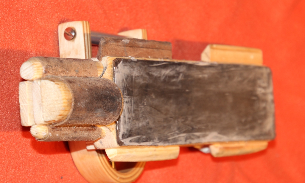

Beitrag von Achim » Fr 26. Mai 2017, 00:06

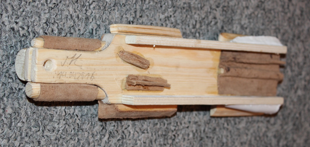

Teil- 2
Nach über einem Jahr und all abendlichem Abziehen :( hat es sich für mich als brauchbar erwiesen, handlich und effektiv

Beitrag von hoerbi » Fr 26. Mai 2017, 16:28
Hallo Achim,
das Abziehbrett das du hier vorstellst, scheint mir sehr umfangreich ausgestattet zu sein.

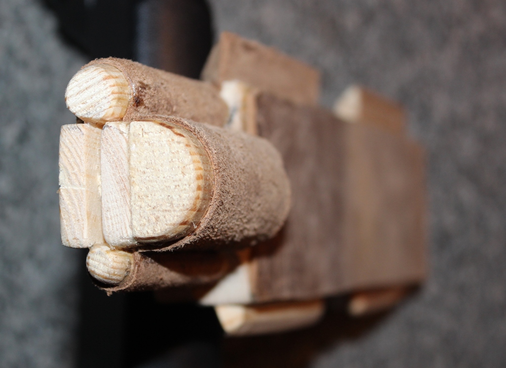

Besonders fällt mir ins Auge, das du seitlich und auch am Griff zahlreiche kleine Hölzer für die unterschiedlichsten Hohleisen angebracht hast.
Geht das mit diesen kurzen Hölzern die Innenseite eines Werkzeuges abzuziehen ? Ich kann mich sehr gut erinnern, das Volker so was ähnliches schon mal vorgestellt hatte, jedoch hat er unterschiedlich starke Rundhölzer hierfür verwendet und diese mit Leder beklebt.
Für die Außenseiten der Hohleisen kann man wie es auch im Handel für die Flexcut Werkzeuge gibt, ein Brett mit verschiedenen Radien versehen und diese mit Leder bekleben.
Beiträge: 266
Re: Meine Abziehstation
Beitrag von Achim » Fr 26. Mai 2017, 20:13

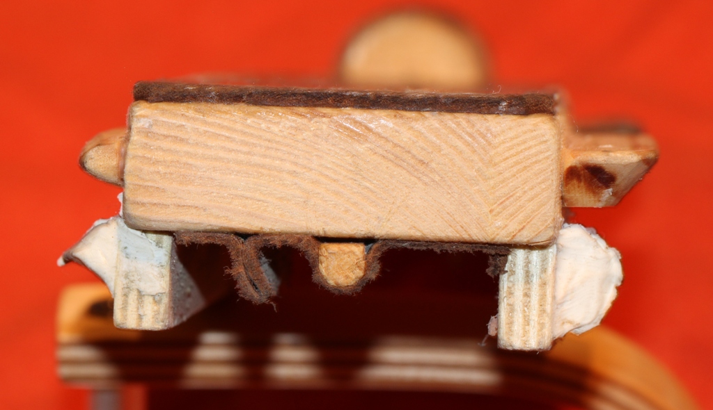

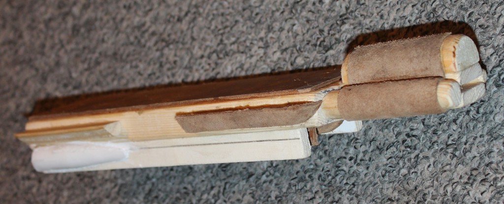

Am Griff sind die verschiedenen Rundhölzer 6cm lang und auch mit Leder beklebt, die verschiedene Formen ( auch an der Unterseite) werden nur verwendet um die Spiegelseite gerade zu ziehen, die Fasenseite wird mit Paste und Öl ausschließlich auf der geraden Fläche abgezogen ( immer schön im Wechsel ) egal welche Form das hab ich von früher her noch gut drauf.
