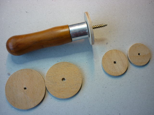

Den Schnitzgriff mit einer Ronde hatte ich ja schon vorgestellt, aber die Ronde hat sich dabei als so günstig gezeigt, daß ich mir mit der Lochsäge jetzt eine Reihe kleinerer Ronden angefertigt habe. Das sonst so gefährliche auf die Haltehand zu schneiden, ist mit der auf den Schnitzgriff geschraubten Ronde einfach abgesichert. Um für kleinere Objekte die passenden Ronden zu haben, habe ich mit meiner Lochsäge aus dem Stück Sperrholz weitere kleinere Ronden für kleinere Schnitzstücke gesägt. Das Schneiden am Grund des Objektes auf die Ronde ist einfach praktisch und sicher.

Du hast vollkommen recht mit Deiner allgemeinen Aussage zur Schnitzwerkzeugführung!

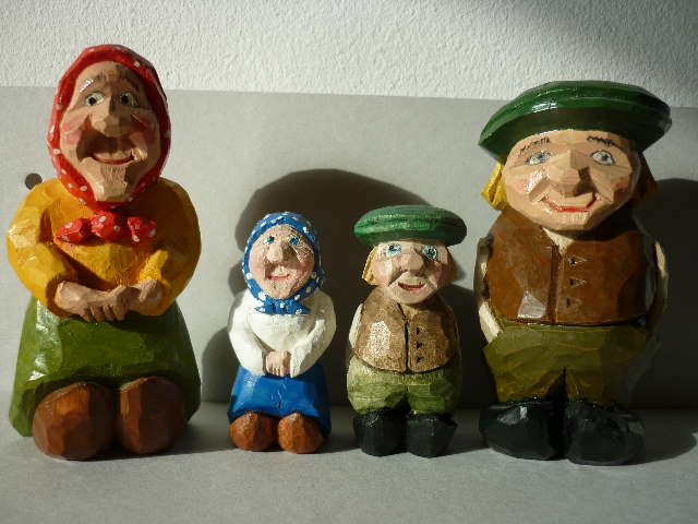

Allerdings liebe ich es, mit meinen Eigenbau-Schnitzmessern und FLEXCUT-Einhandwerkzeugen an kleinen Schnitzprojekten zu arbeiten.
Die bis 11cm kleinen Littlle Folk Menschen habe ich alle ohne Schutz beim Schnitzen in der linken Hand gehalten.
Die zwei kleinsten Little Folk Figuren waren sogar nur 6,5cm hoch.
Dafür werde ich mir jetzt noch einen Schnitzgriff mit noch kleinerer, 5mm Figurenschraube und natürlich entsprechenden Ronden Bauen.
