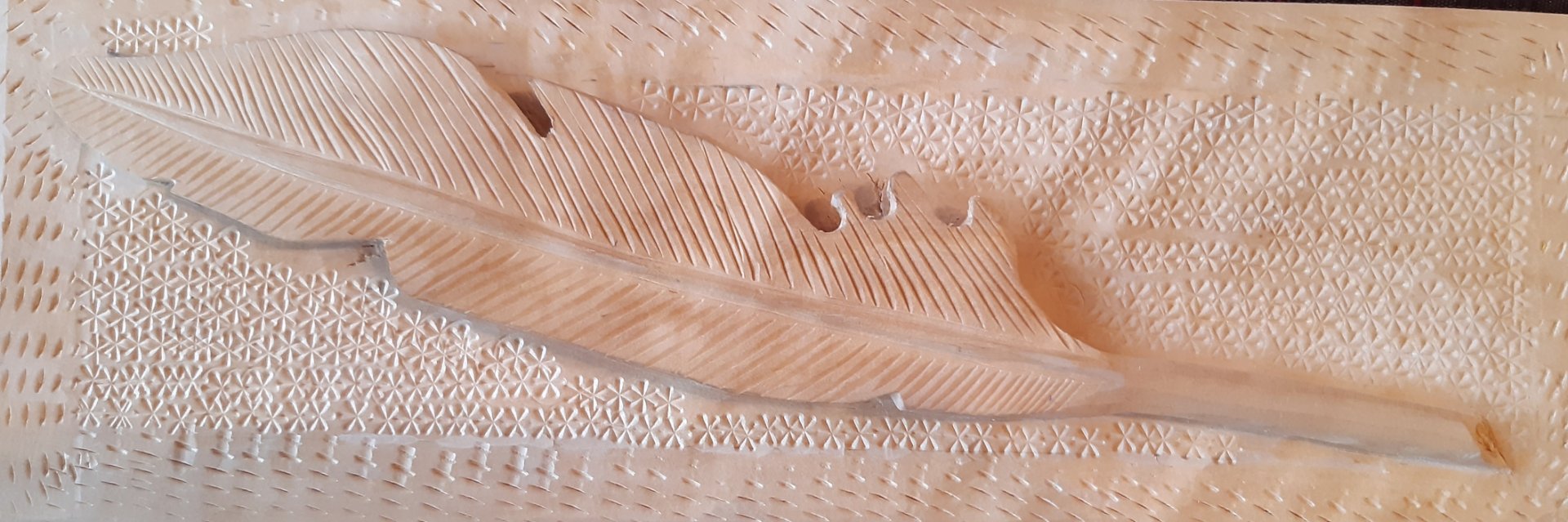

Beitrag von Ulrich » Sa 16. Dez 2023, 15:14
Hallo Schnitzfreunde, ich habe jetzt die Grundplatte mit einem Punziereisen bearbeitet. (Vorschlag von hoerbi).
Jetzt stellt sich mir die Frage, wie geht es weiter.? Nur Wachs auftragen? Oder nur Danish Oel, oder farbig?
Re: Übung zum "Hinterschneiden" an einer Feder
Beitrag von hoerbi » Sa 16. Dez 2023, 18:12
du siehst also selbst, das durch das Punziern des Hintergrundes die Feder als Motiv hervor gehoben wird.
Auf die Verwendung von Danish Ol würde ich verzichten, das nimmt man vorgzugsweise bei einer Verwendung von Gebrauchsgegenständen, also Arbeiten die man oft in die Hand nimmt.Das sind in erster Linie gedrchselte Dinge oder auch Schreibtischschalen und ahnliches. Danish Ol ist letztlich nur eine Form von Firnis, deren Oberfläche aushärtet.
Du solltst dich daher als erstes Gedanken darüber machen von welchem Vogel das eine Feder sein soll.
Bei einer farblichen Gestaltung solltest du darauf achten das du für die Feder einen hellen Farbton und für den Hintergrund entweder Natur oder einen dunkleren Farbton verwendest, denn diese Arbeit hängt mit Sicherheit an einer hellen Wand und eine helle Feder auf dunklem Hintergrund erzeugt einen guten Kontrast zur Wand. Doch all das ist letztlich alles Geschmacksache und sollte jeder für sich selbst entscheiden. Daher sieht diese Arbeit auch naturbelessen an einer hellen Wand sehr gut aus. Du solltest dir beim Wachsen trozdem die Mühe machen, vor dem Wachsen die Arbeit einzuleimen.
Beitrag von Ulrich » Di 2. Jan 2024, 11:14
Hallo Schnitzfreunde, ich hab noch mal nachgebessert.
( Projekt Feder mit Hinterschneidung)
Der Rand der vorherigen Version hat mir nicht gefallen. Habe jetzt noch einen Absatz geschnitzt. So gefällt es mir besser. Die Punzierung am Rand ( alte Version ) habe ich mit dem Gewinde einer Schraube erzeugt.
Jetzt noch Büffelwach drauf und ab ins Regal.

Beitrag von hoerbi » Sa 6. Jan 2024, 15:13
eine sehr schöne saubere Arbeit. Gefällt mir sehr gut und ich denke das du das Hinterschneiden so auch gut umsetzen konntest.
Eine kleine Empfehlung noch zum Motiv selbst, die Feder hat unterschieddliche Einkerbungen an denen die Struktur der Feder gerissen ist, diese kannst du fals du noch mal so ein Teil schnitzen solltest etwas hervorheben, in dem du die Spitzen der Einkerbungen höher un niedriger als den Rest der Feder stellst. So wirkt die ganze Feder natürlicher.
