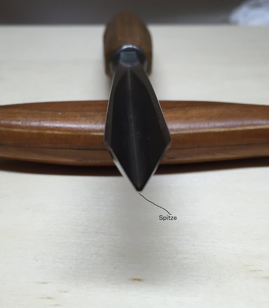

Zur Anschauung habe ich mal einen Geißfuß der Marke Pfeil verwendet.
Es ist zu prüfen, wie sauber die Spitze innen des Geißfußes ausgearbeitet ist. Ferner ist darauf zu achten, ist die Spitze wirklich eine, oder nur ein sehr kleiner Radius.
Des weiteren müsst ihr Prüfen wie stark der Rücken der Klinge ist, auch das ist von Hersteller zu Hersteller unterschiedlich.

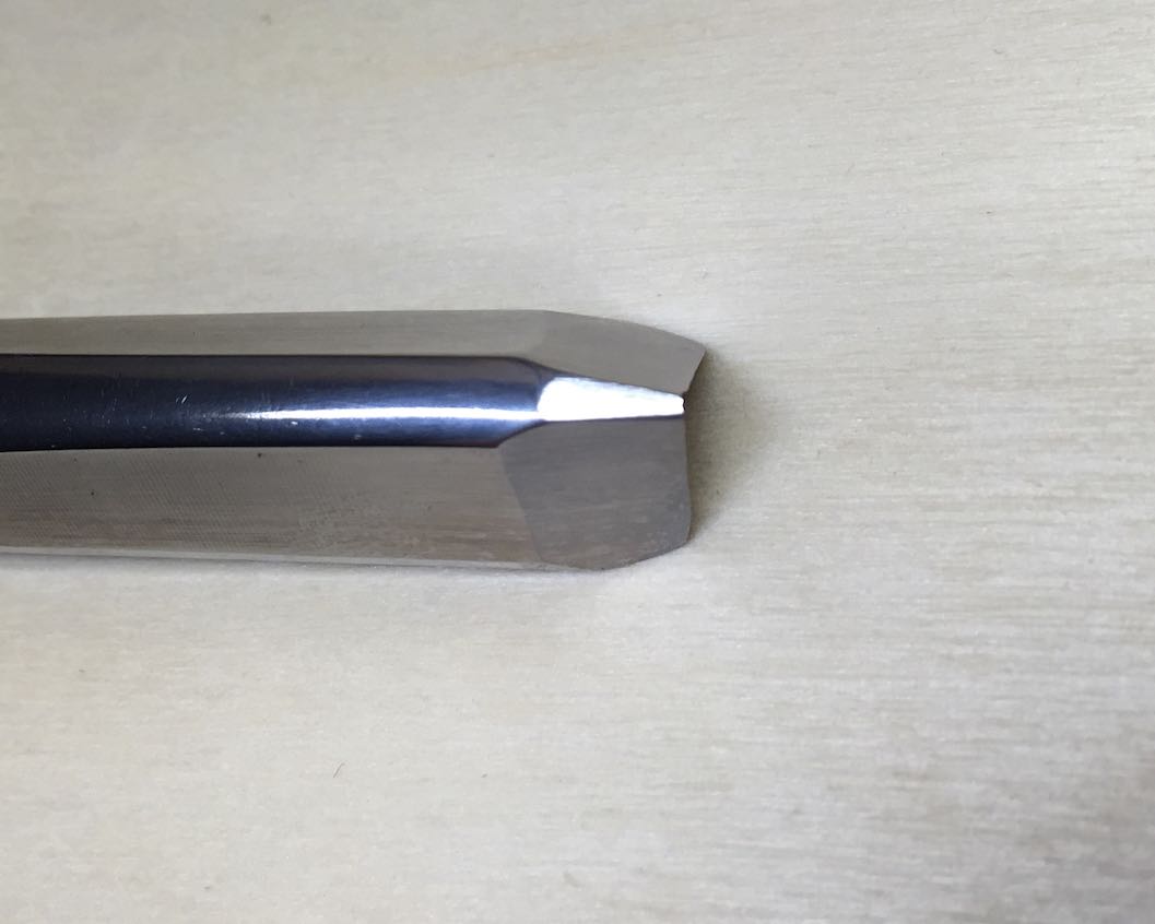

Pfeilwerkzeuge weisen am Rücken sehr viel Material auf und so beginnt man zunächst am Rücken der Klinge eine Fase, oder bei Stubai Werkzeugen den Radius zu schleifen.
Erst wenn diese Arbeit getan ist, werden die beiden Schenkel geschliffen. Ihr seht also, obwohl man mit einem Geißfuß lediglich nur eine Kerbe ins Holz schneidet, so sind doch durch den Aufbau des Werkzeuges drei von einander getrennte Fasen notwendig.

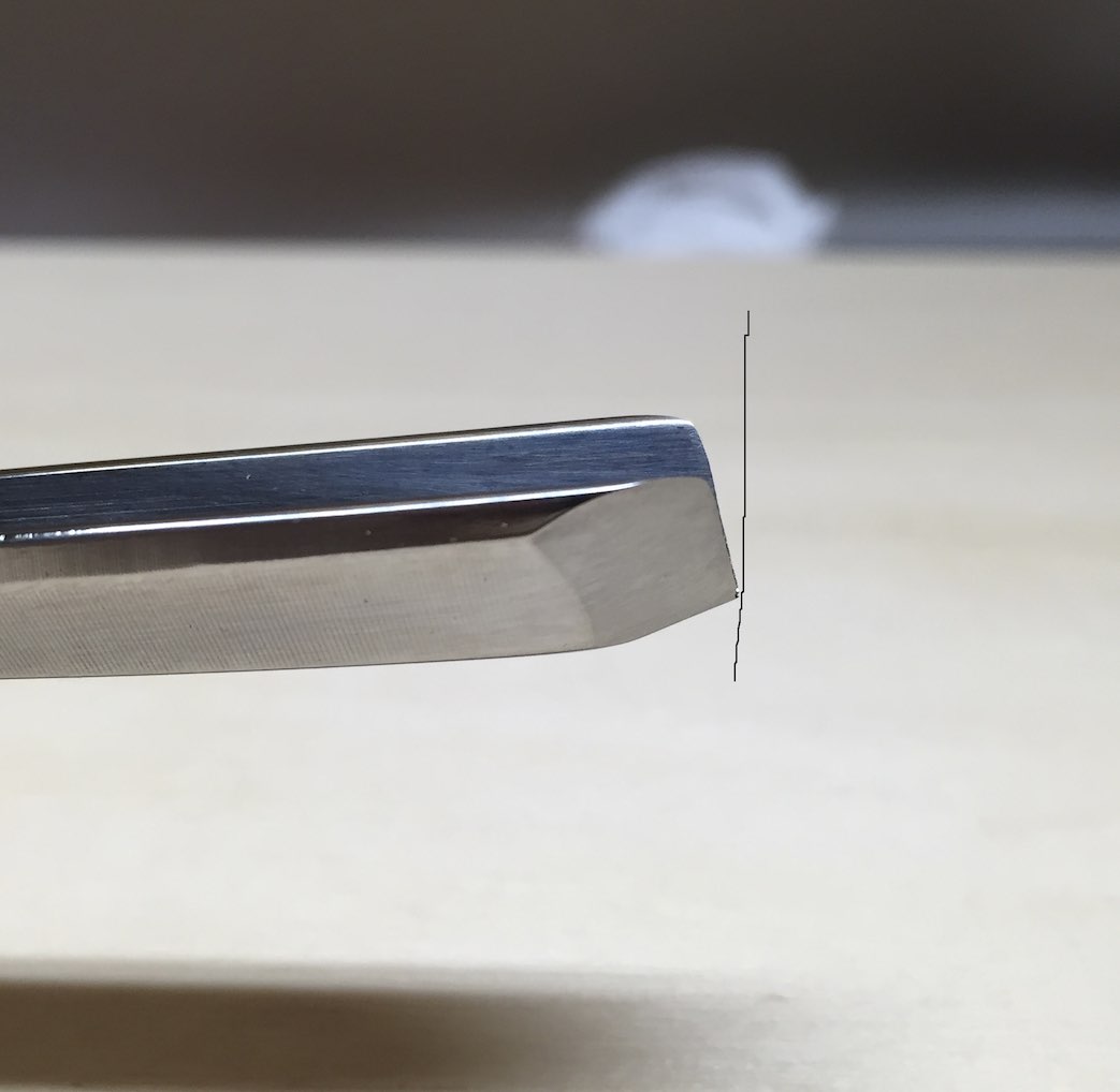

Dabei ist darauf zu achten, das die Schneide beim Schleifen genau in der Wagerechten gehalten wird um ein sauberes Schleifbild zu erhalten. Dabei spielt es keine Rolle, ob die Schenkel nach hinten geschliffen oder mit 90 Grad zur Klinge stehen. Wie auf dem Foto 2 zu erkennen ist, schleife ich meine Geißfuß Schenkel um wenige Grad nach hinten, da ich vorwiegend im figürlichen Bereich arbeite um enge Kurven besser schneiden zu können.

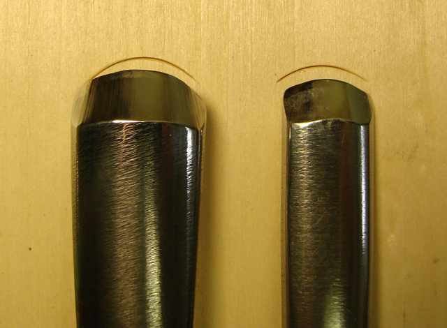

beim Bild drei erkennt man keine Spitze, mehr eine runde Fase, sollte das nicht eine dreieckige Fase die vorne zu eine Spitz verläuft sein, oder wird das rund geschliffen ?

wie ich bereits geschrieben habe, kommt es immer darauf an, wie sauber der Winkel ausgearbeitet ist. Bei den Werkzeugen von Dastra, wird sehr wenig Material zur Verfügung gestellt, doch es bleibt nicht aus, das auch für die Spitze eine Fase erforderlich ist.
Ich habe bei der Anleitung wissentlich auf das polieren verzichtet , da dieses eine andere Thematik ist.
Eines ist jedoch immer wieder das Gleiche. Wichtig hierbei ist immer, das der Hohlschliff der durch den Durchmesser der Schleifscheibe entsteht, so lange wie möglich aufrecht gehalten erden sollte.
Mit dem Schwabbeln der Fase bis zum geht nicht mehr, erreichst du zwei Dinge, die gesamte Fase wird auf Hochglanz poliert, obwohl man nur mit der eigentlichen Schneide schneidet. Durch den Abtrag an Metall an der Schneide und an der Stelle,wo wie Fase endet wird auf Grund des weichen Untergrundes der Schwabbelscheibe Metall abgetragen.
Das Werkzeug bekommt an der Fase einen Bauch nach außen und somit ändert sich auch der Fasenwinkel. Du benötigst mehr Kraft um einen Span zu schneiden und musst zudem das Werkzeug viel steiler ansetzen.

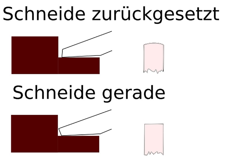

Chris Pye und auch einige andere Autoren schreiben: gerade Scheide ohne zurückgezogene Ecken.
Andere, da hatte ich auch mal was im Netz gefunden (weis aber nicht mehr wo), schleifen grundsätzlich die Ecken zurück......
Bei denen die die Ecken zurückschleifen habe ich die Argumentation gelesen, dass der Winkel dem Fasenwinkel entsprechend soll, damit die Ecken beim Schnitzen nicht vorstehen. Diese Zeichnung soll das verdeutlichen:
Gerade Ecken haben den Vorteil, das beim senkrechten Einstechen und drehen eine definierte Tiefe entsteht.
Zusätzlich kann man die Eisen schräg halten, d.h. nur über eine Ecke schneiden, damit kann man dann größere Kreise schneiden, als die Stichform eigentlich hergibt.
Bin mal gespannt auf eure Antworten ;)........

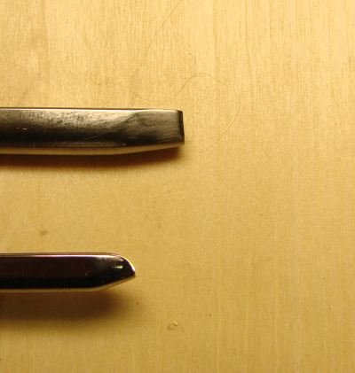

das Schleifen der Werkzeuge sollte jeder ganz individuell für sich entscheiden, da es immer abhängig davon ist, in welcher Fassette des Schnitzens man sich bewegt.
Wer also vorwiegend sich mit Reliefs beschäftigt, ist gut beraten die Schneide im rechten Winkel zur Klinge zu belassen, da oftmals mit dem Eisen senkrecht eingestochen wird. Auch ich habe einen Teil der Werkzeuge so geschliffen.
Da ich mich jedoch vorwiegend im figürlichen Bereich bewege, macht ein solcher Schliff keinen Sinn, da man mit den Ecken an jeder möglichen und unmöglichen Kante hängen bleibt. Daher ist der überwiegende Teil meiner Werkzeuge so geschliffen, das die Ecken zurückgesetzt sind. Nicht nur das, sondern wurden die Hohleisen in einem annähernden Radius geschliffen, die der Stichform entsprechen.
Im unteren Bild zwei Eisen 11/4, eines mit gerader Schneide und das andere mit zurückgesetzten und abgerundeten Ecken.
