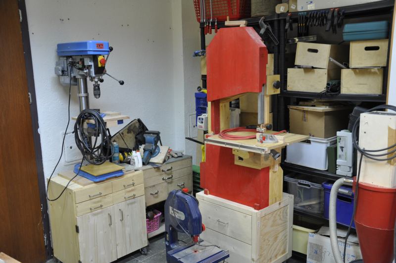

Das ist meine Bohrmaschinen und Bandsäge Ecke. Im Regal hinter der Maschine habe ich noch einige Werkzeuge und Maschinen. Unter der Bohrmaschine habe ich noch Schubladen in denen Bohrer, Bit usw. liegen. Hinter den Schranktüren verstecken sich Feilen, Schraubenschlüssel und andere Kleinigkeiten.
Die rote Bandsäge hatte ich im alten Forum auch schon mal vorgestellt. Die hat 1PS Leistung und sägt bis zu 27cm in der Höhe, sowie 40cm maximale Breite. Überigens auch ein Eigenbau :o

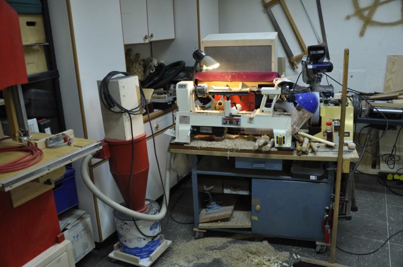

Das ist die Drechselbank, auf einer alten Werkbank. Die Werkbank habe ich mit Rollen versehen, so das ich die auch einfacher wegrollen kann. Links vor dem Schrank steht die Zyklonabsaugung mit einem alten Staubsaugermotor, der oben im im Holzkasten installiert ist. Oberhalb der Drechselbank habe ich einen Kasten mit einem alten Lüfter aus einer Dunstabzugshaube. Damit versuche ich die Staubbelastung der Raumluft beim Drechseln zu minimieren. Der Nasschleifer steht rechts neben der Drechselbank.

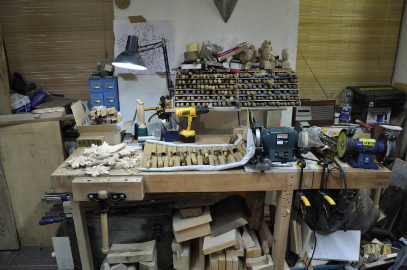

Die Werkbank habe ich auch selbstgebaut. Die Platte besteht aus gedämpfter Buche und ist 40mm stark. Die Platte ist ungefähr 1,60m breit und 70cm tief.
Darüber ein Regalbrett mit meinen Schnitzwerkzeugen. Das sind alles kleine Kisten in die 12 bis 14 Schnitzeisen passen. Auf der Werkbank liegt ein Rolle mit Schnitzwerkzeugen, wenn Ihr euch mal den Platzverschwendung bei der Nutzung solcher Rolltaschen anseht, wisst Ihr, warum ich diese Lagermöglichkeit nicht nutze. Unter der Werkbank ist mein Holzlager. Damit beschwere ich die Bank, obwohl die auch so gut 80kg wiegt.
Die Schleifmaschinen nutze ich nur noch für die Drechseleisen und für das anfertigen von Messerklingen.

Wohl dem , der sein Hobby so ausbauen kann ! Bewundern muß ich immer wieder deine Bandsäge " Marke Eigenbau "
mit dieser enormen Durchlasshöhe ; meine Basato 3 von Scheppach hat nur 16 cm - da stoße ich manchmal schon an die Grenze .

An der Bandsäge muss ich noch ein paar Kleinigkeiten optimieren. Das Betrifft aber nur die Abdeckung des oberen Rads und dessen Federung.

ja eine gute Bandsäge ist die universellste Säge in einer Werkstatt die man sich wünschen kann.
Ich habe den Bauplan von dieser Webseite gekauft: http://woodgears.ca/
Die Maschine hat keine 300 Euro gekostet. Der Motor ist von einer alten Pumpe. Allerdings Drehstrom und läuft über einen Frequenzumrichter am normalen 230V Netz. Zusätzlich kann ich die Drehzahl damit einstellen.
Die Räder sind aus Multiplexplatten und natürlich ballig gedrechselt. Auf der Webseite oben kannst dua auch Videos sehen, wie die Räder gebaut werden. Die Bandführung ist gut, besteht nur aus Kugellagern und Hartholzklötzchen ;). Winklig schneidet die Säge, ich kann alles einstellen und justieren.
Die überlegung eine billige Maschine zukaufen, oder eine selbstzubauen war alleine durch nden Preis gegeben. 2000Euro wären bei der Durchlasshöhe normal und dazu würde die Säge mindestens 300kg wiegen. Meine Säge wiegt mit Motor ca. 50kg. Der Rahmen ist aus Kiefernholz und extrem stabil.
Der Bau der Säge hat mir sehr viel gebraucht. Man lernt durch so etwas extrem viel und verliert die scheu Dinge selbst zubauen.
