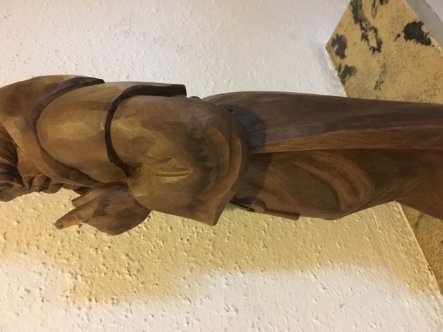

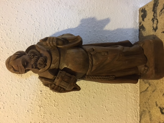

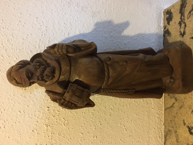

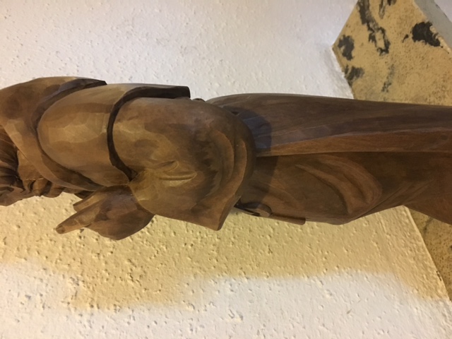

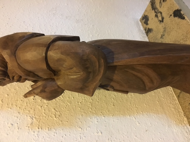

Hier wie versprochen:
Das war vor langer Zeit mein erster, eintöniger (weil leichter zu bewerkstelligen) Beizversuch.
Wie man am zweite Foto erkennen kann, hatte ich den Fehler gemacht, überschüssige Beize nicht "weg zu pinseln".. Deswegen hatten sich hier solch Farbläufer verewigt.
Wurde mit Beizgrund und Rosner Beize gemacht.
Figur war von meinem Schwiegervater geschnitzt .. nicht von mir! So gut kann ich das noch lange nicht.
MfG :D
Markus D.
Re: Verschiedenfarbige Beizen auftragen, auch grundieren?
Beitrag von hoerbi » Mi 11. Jan 2017, 18:32
Hallo Markus,
danke fürs Einstellen deiner Fotos.
Ich denke, das es mit dem wegwischen der von dir aufgetragenen Beize nichts zu tun hat. Am Ärmel unter wurde eine Hinterschneidung angebracht und somit eine Hirnholzfläche geschaffen, die eindeutig zu wenig Grundierung bekommen hat, denn man sieht wie das Holz gesaugt hat. Auch am Zeigefinger scheint es als hättest du da zu wenig grundiert und die Beize etwas dunkler wirkt, da sie sehr tief eindringen konnte. Der Schulterbereich hingegen ist sehr gut geworden.
Ich bin davon nicht ausgenommen, denn mir ist sowas auch schon passiert und man muss schon die Gedanken zusammennehmen, wenn man eine Arbeit Grundiert.
Man sollte eben bei gekauften Grundierungen ganz gleich welchen Herstellers erst genug probieren bevor man damit an eine fertige Arbeit geht, denn so viel habe ich herausgefunden. Nicht jede Grundierung eignet sich für alle Farbtechniken, die man am Holz anwenden kann.
Letztlich entscheidet hier jeder für sich selbst, mit was er am besten klar kommt. Daher sind meine Empfehlungen auch nur Empfehlungen und es bleibt jedem selbst überlassen ob er davon was verwerten kann oder nicht. Mir persönlich ist das letztlich egal. Darüber hinaus wird jeder selbst entscheiden wo er seine Produkte einkauft, denn letztlich zählt nur das Ergebnis.

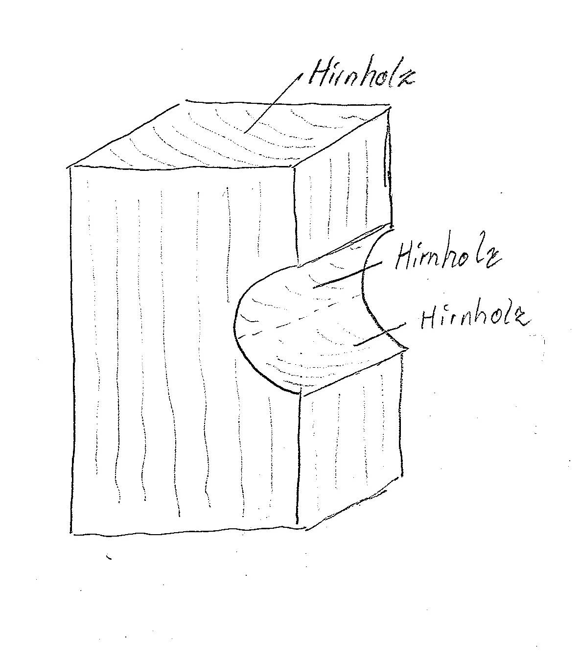

Ganz gleich für welche Art Grundierung man für Bemalung oder Beizen verwendet, prizipiell müssen Hirnholzflächen mehrfach grundiert werden, da diese Flächen am meisten Feuchtigkeit aufnehmen können.
Wer das testen möchte schnitzt sich für diese Zwecke einfach eine grobe Kugel.
Diese wird grundiert und sollte nach den Farb oder Beizauftrag keine farblichen Unterschiede erkennen lassen.
Anbei eine Zeichnung, um zu zeigen was Hirnholzflächen sind.
