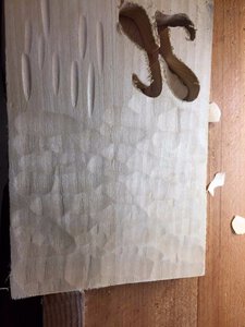

Einen Tipp am Rande. Wenn du wieder ein Brett mit einer Struktur versehen möchtest, schneide
mit einem großen Eisen quer zur Faser.
Beiträge: 1260
Re: Rückepferd bei der Arbeit
Beitrag von Ulrich » Sa 5. Okt 2019, 17:29
Moin, warum? Quer zur Faser.
Beitrag von hoerbi » Sa 5. Okt 2019, 20:52

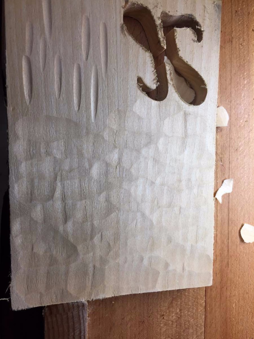

wenn du eine größere Fläche quer zur Faser mit einem großen Eisen beschnitzt, bekommst eine unregelmäßige Fläche, die einer unbefestigten Landschaft oder Straße gleich kommt.
Mit einem kleinen Eisen ob nun eine Fläche oder eine Figur, erreichst du ein unruhiges Gesamtbild, ganz gleich ob du längs oder Quer zur Faser schneidest.
Habe hier mal ganz schnell ein Reststück verwendet um dir das zu zeigen.

Hi, das ist eine gute, einleuchtende und gleich mit Beispiel anschauliche Erklärung. Danke. Das merke ich mir. Deine Trickkiste ist ja unerschöpflich gefüllt ;) .
