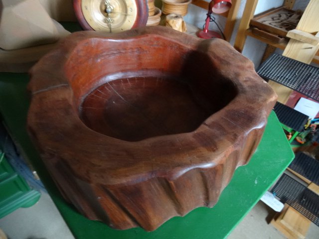

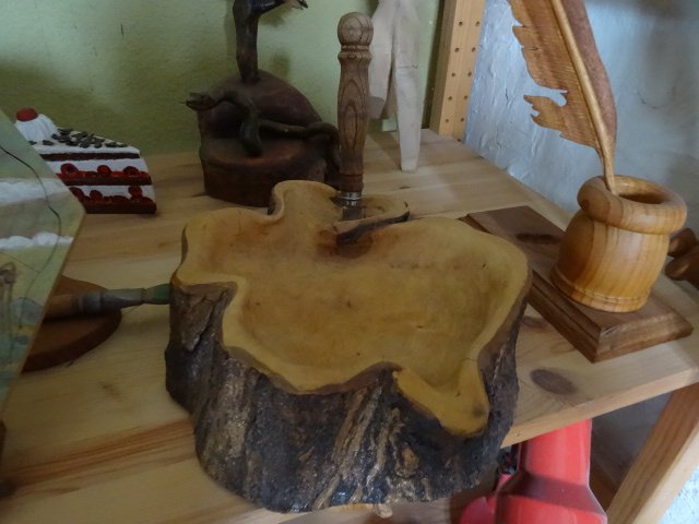

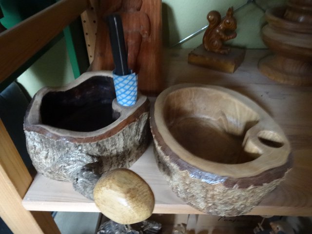

aus Baumscheiben ( siehe auch Foto ) fertige ich ab und zu mal Obstschalen mit und ohne Rinde .
Ich bin zwar werkzeugmäßig gut ausgerüstet , aber was mir noch fehlt , ist eine Art : Langhalsflex mit Frässcheibe, damit man z.B. solche Schalen nach dem groben " ausschnitzen " , gleichmäßig nachfräsen / nachschleifen kann !
Habe sowas schon mal in einem Katalog gesehen - ist aber schon lange her .
Von Proxxon gibt es so ein Gerät , bin aber davon nicht überzeugt , da ich einen schalen Bandschleifer habe , der sehr anfällig ist und ich nach Jahren trotz wenig Verwendung schon den zweiten Kopf dafür benötigte .
Kennt jemand so einen Fräser , oder hat ihn gar in Benützung ? Für die Flex habe ich solche Frässcheiben und auch eine Raspelscheibe ... die sind aber für kleine Ecken zu groß .

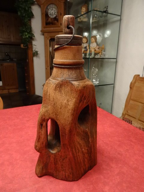

( ein paar Bilder anbei )
