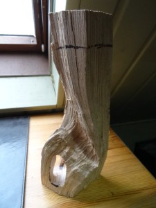

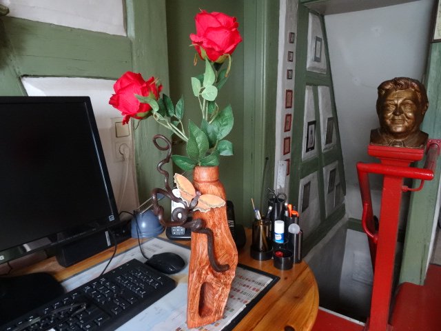

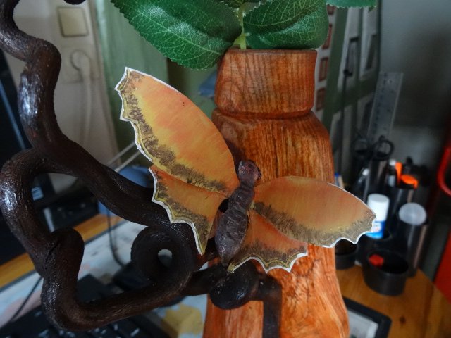

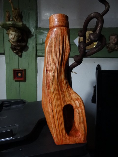

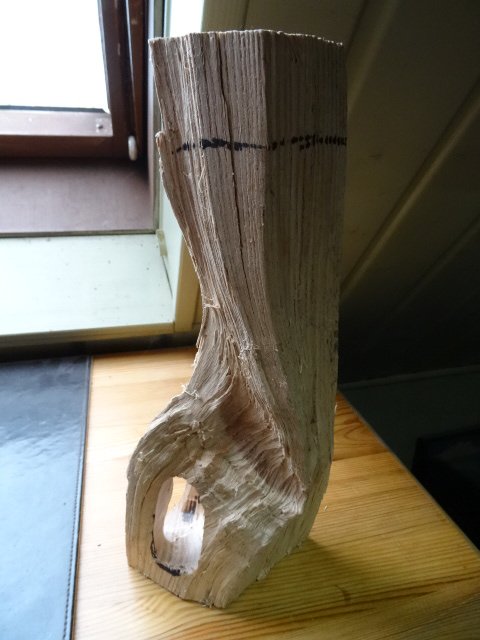

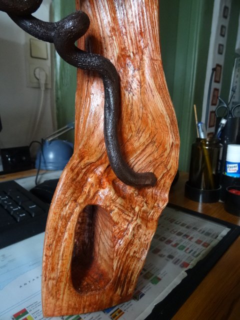

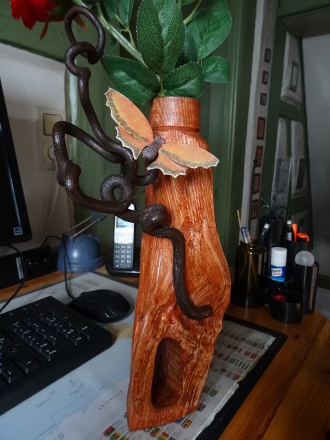

hallo Ulli zum speziellen Fall !
Lasieren auch auf Ölfarbentechnik ist ganz einfach . Ich habe hier noch eine Vase , wiederum aus einem Brennholzstück gefertigt . Ein kleiner Ast vom Korkenzieher - Haselnuß und ein Schmetterling sollen das Ganze
etwas auflockern . Der Anstrich / die Lasierung habe ich mit Ölmalmittel und etwas Trockenfarbe /Pigmentpulver
angerührt und nach 1 Tag Trocknung wieder etwas abgeschliffen / abgewischt mit Pinselreiniger .
Siehe die Bilder , man kann die Holzstruktur noch einwandfrei sehen ; gegebenenfalls könnte man es noch mehr
auf's Holz zurück " putzen " .
Grüße vom ... Hans aus Franken
Die Bilder folgen - muß gerade essen !
Habe soeben im Nachtrag , die Bilder gesendet ;
speziell zu sehen " es muß nicht deckend zugestrichen werden " - es funktioniert mit allen Farben und sehr leicht mit Malmittel für die Ölmalerei oder auch mit Öl- Klarlack , den man einfärbt ( z.B. auch mit Tubenfarben )

Hallo Hans, das sind aussagekräftige Fotos. Die Beschreibung der Ausführung hilft uns allen die wie ich das lasierende Bemalen noch erlernen wollen.
Danke für die Erläuterungen
Ich habe mit Stahlwolle das" Blau" etwas abgerieben.
Mach demnächst Fotos und zeige sie hier im Forum.
