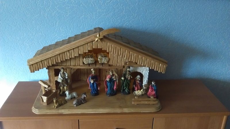

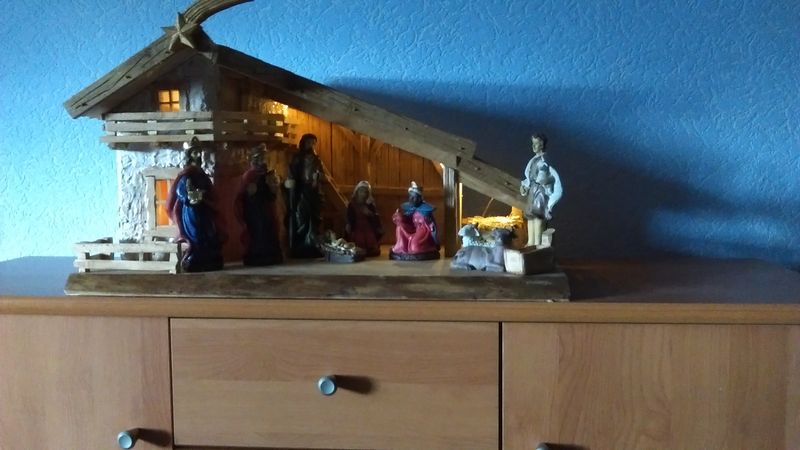

Hallo liebe Schnitzerfreunde, :)
zu Ostern hat man ja mehr Zeit, die ich genutzt habe, um in älteren Fotoalben zu stöbern. Da habe ich diese zwei von mir gefertigten Krippen entdeckt, die ich Euch gerne zeigen möchte. Vielleicht möchte sie jemand von Euch nachbauen, herzlich gerne. Dann bitte einfach schreiben. Beide sind mit LED-Beleuchtung und die Figuren sind noch aus Kunststoff :roll: . Ich muß noch üben, bis sie endlich gegen aus Holz geschnitzte getauscht werden können.
Ist den Schafen kalt geworden, so ist Ostern hoch im Norden! Hab ich heute gerade irgendwo gelesen.
Grüße aus dem Norden von Burkhard :)

Hallo Burkhard ,
schön deine Krippenställe ... LED - Beleuchtung schreibst du , das heißt , du hast da auch eine Netzteil irgendwie in der Anlage mit dabei ? Wie machst du die Stuckwand ? mit Moltofill , Gips , oder gar mit Styropor ?
Ich habe immer viel mit Styropor gefertigt , weil man das dann mit dem Lötkolben schön in Natursteinoptik schmelzen lassen kann , wenn man es dann dementsprechend anstreicht , sieht es wie Naturbruchstein aus .

Hallo Burkhard
Sehr schön die Ställe.
Besonders schön finde ich das Licht, wie es durch die Fenster scheint.
Viele Grüsse von Marianne

Beitrag von b.huss » Do 20. Apr 2017, 17:59
Hallo Hans, :)
Die Wände sind aus Sperrholz gefertigt, angeraut und dann einfach mit Alabastergips verstrichen. Zum Abschluß habe ich den ganzen Krippenstall mit Lacklasur in Eiche bzw. Buche übergestrichen.
Hallo Marianne,
es freut mich, wenn Dir die Ställe gefallen. Und mit dem Licht gebe ich Dir vollkommen recht. Wenn es zur Weihnachtszeit die einzige Beleuchtung ist, das hat schon etwas "himmlisches", da kommt dann diese besondere Stimmung auf, die genau so weich ist wie das Licht. Schön, einfach nur schön.
