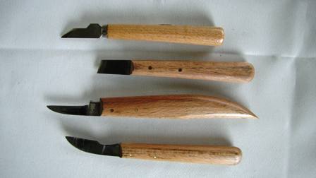

Hallo Schnitzfreunde, hier habe ich mal meine Messer fotografiert die für Kerbschnitzarbeiten in Frage kommen könnten. Ich denke das Obere und das Untere sind Kerbschnitzmesser. Das von Herbert eingestellte Video habe ich mir angesehen , werde auf ein Brettchen solche Striche ziehen und mich daran Versuchen.

alle 4 Messer werden auch für's Kerbschnitzen verwendet. Die oberen 2 sind "Stecher" weil man mit ihnen ins Holz sticht, nur der Winkel und die Schneidenlänge sind für unterschiedliche Kerbschnitzaufgaben.
Die beiden unteren Messer sind universal einseztbare Schnitzmesser, die aber auch zum Kerbschnitzen verwendet werden können. Wie so oft im Leben entscheidet die Vorliebe des Schnitzers welche Werkzeuge er verwendet. Der Neuling sollte an einem Aball-Übungsstück alle Werkzeuge ausprobieren um sein eigenen Vorlieben zu entwickeln. Es gibt oft eben nicht falsch oder richtig sondern die persönliche Vorliebe.

Volker hat ja deine vorhandenen Messer und deren Verwendung schon beschrieben. Das letzte Messer (unten) würde sich bereits für diesen Zweck eignen, doch kann ich dir bereits im Vorfeld sagen, das das Heft viel zu dünn ist, genau so dünn wie bei Dastra oder Stubai und dir bei Zeiten die Finger schmerzen werden.
Anbei mal einen Link für ein Messer mit einer abgewinkelten Klinge und eines besseren Heftes, der Marke Pfeil.
Im Grunde genommen kannst du auch mit geraden Kerbschnitzmesser wie du bereits hast, Kerbschnitzarbeiten realisieren, doch eine abgewinkelte Klinge schon natürlich auch dein Handgelenk.

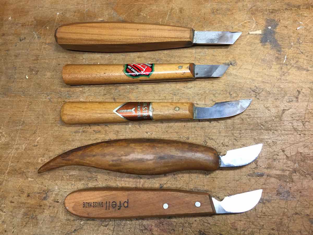

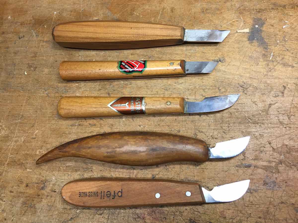

Hier noch mal zum Größenvergleich der Hefte einige meiner Kerbschnitzmesser.
Beachte den Stecher ganz oben, Den Klingenrücken habe ich leicht angeschliffen und erhalte somit einen feineren Stich.

Hallo Volker, das hätte ich nicht gedacht, alle für Kerbschnitzerei zu verwenden. Dann werde ich mal probieren. Ich habe ja Herbert sein selbst gebautes Schnitzmesser noch in Erinnerung. Gut das auch andere Messer( so wie meine) zu gebrauchen sind.Danke für die Aufklärung.
