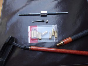

Schaut euch mal meine Möglichkeiten an , die ich dabei sehe.
Unten am Bild , kann man einen Golfschläger von mir sehen , den kann man auf 3 mal zerlegen , aber das sind industriemäßige Verschraubungen - noch dazu aus UK - die hat man einfach nicht und kämen auch zu teuer .
Eine mögliche Lösung sehe ich in den anderen Teilen :idea: oben im Bild : 2 Stockschrauben in Verbindung mit einer
Langmutter oder eine Stockschraube mit einer Einschraubmutter oder dann noch die Stockschraube mit einem Spreizdübel . Jedenfalls muß der Empfänger das locker zusammenschrauben können und ein sicherer Halt sollte gewährleistet werden .
Man muß ja damit rechnen , daß nicht alle künftigen Stockbesitzer handwerkliche Fähigkeiten haben , sonst ginge auch : links u. rechts ein 10 er Loch , einen Rundstabdübel u. eine kleine Menge Holzleim ... aber so was könnte abschrecken und würde auch eine Erklärung vorher mit sich bringen - wäre nicht so toll .
Habt ihr eine andere Idee ?

ich habe zu deinen Spazierstöcken ein paar Überlegungen. Von den Stockschrauben würde ich dir abraten, denn da der Kunde ja weiß, das der Stock zerlegbar ist, könnte er auf die Idee kommen, den Stock auf einer Reise zum Wanderort im Koffer transportieren zu wollen. Die Verschraubung des Holzgewindes würde das auf Dauer nicht aushalten.
Ich würde dir empfehlen Langmuttern doppelt auf jeder Seite zu verwenden, mit einer M 8 Gewindestange, ohne diese ein zuleimen. Ich kann mir vorstellen, das die Langmuttern dem ganzen so einen besseren Halt geben. Alternativ dazu könnte auch die Gewindestange auf einer Seite direkt eingeleimt werden. Auf jeden Fall sollten dann auf einer Seite 2 Langmuttern eingesetzt werden.
Weiter käme noch die Verbindung mit einem Stück Messingrohr in Frage, deren unterer Teil einen Bajonettverschluss bekäme, doch dazu müsste der Stock auf die Stärke angepasst werden. Ob so etwas sieht, kann ich nicht sagen.
Möglichkeiten gibt es einige, doch letztlich solltest du erst mal ein paar Verbindungen herstellen und diese testen, bevor du deine Stöcke zerschneidest. :?

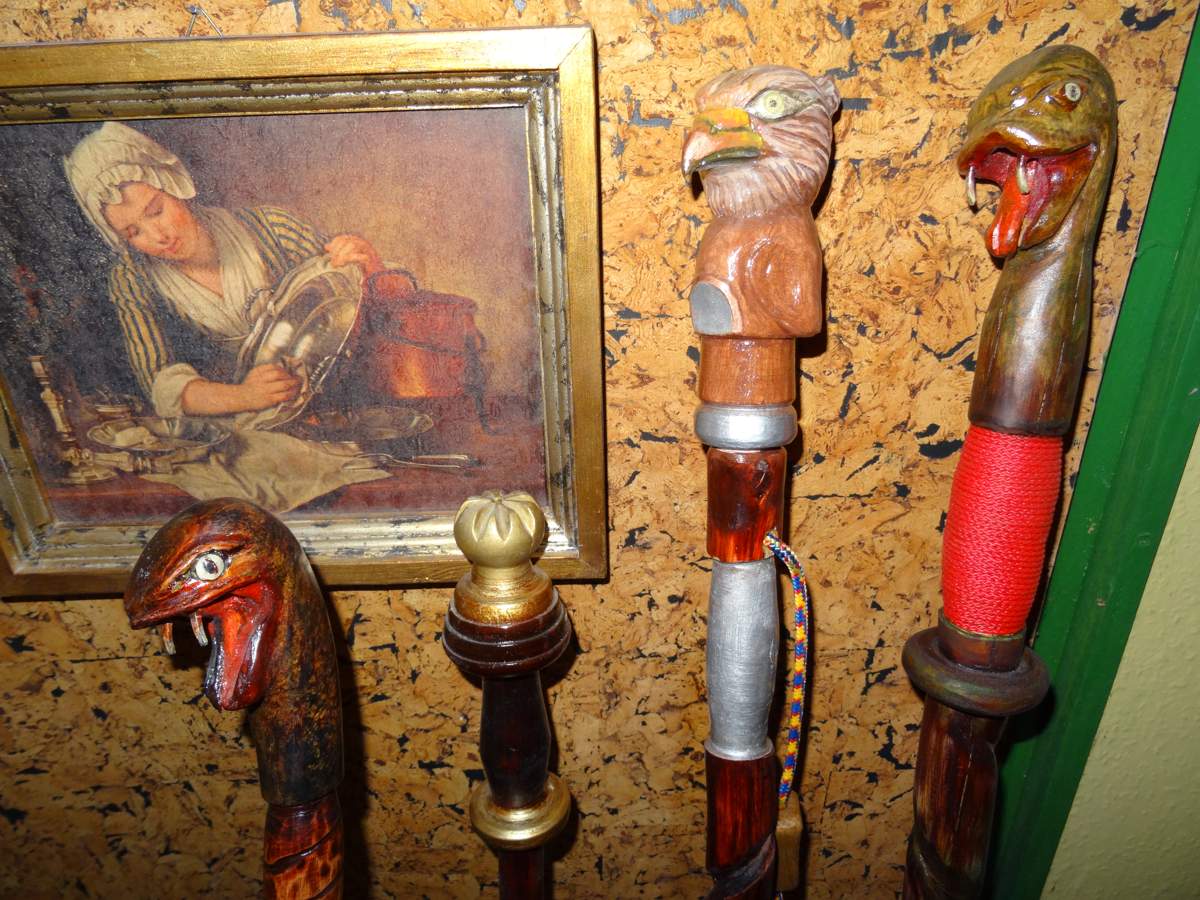

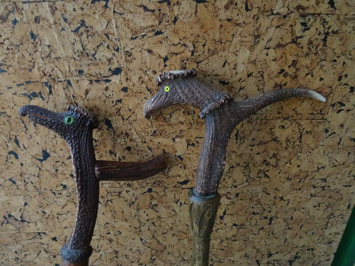

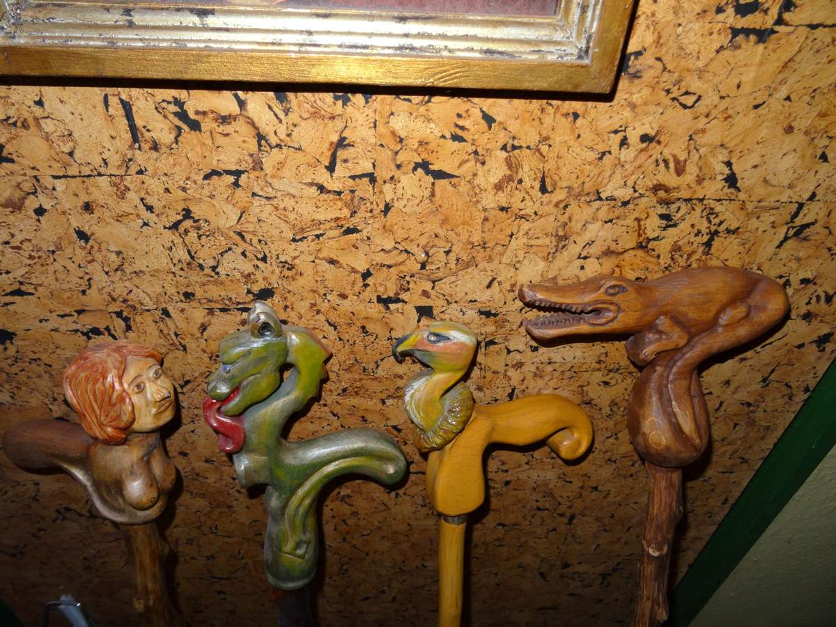

Ich sende euch mal Fotos mit , da kann man sehen, daß oft die Griffe schon breiter sind , also grundsätzlich schon mal andere Kartonagen , abschneiden bei Krückstöcken geht ja immer wieder .
Auf einem Bild seht ihr Krückstöcke von links nach rechts : für den Playboy , dann für den , der gerne einen Drachen zähmt , dann den Stock für bestimmte Berufsgruppen und zuletzt den Stock für Zoobesucher :lol:

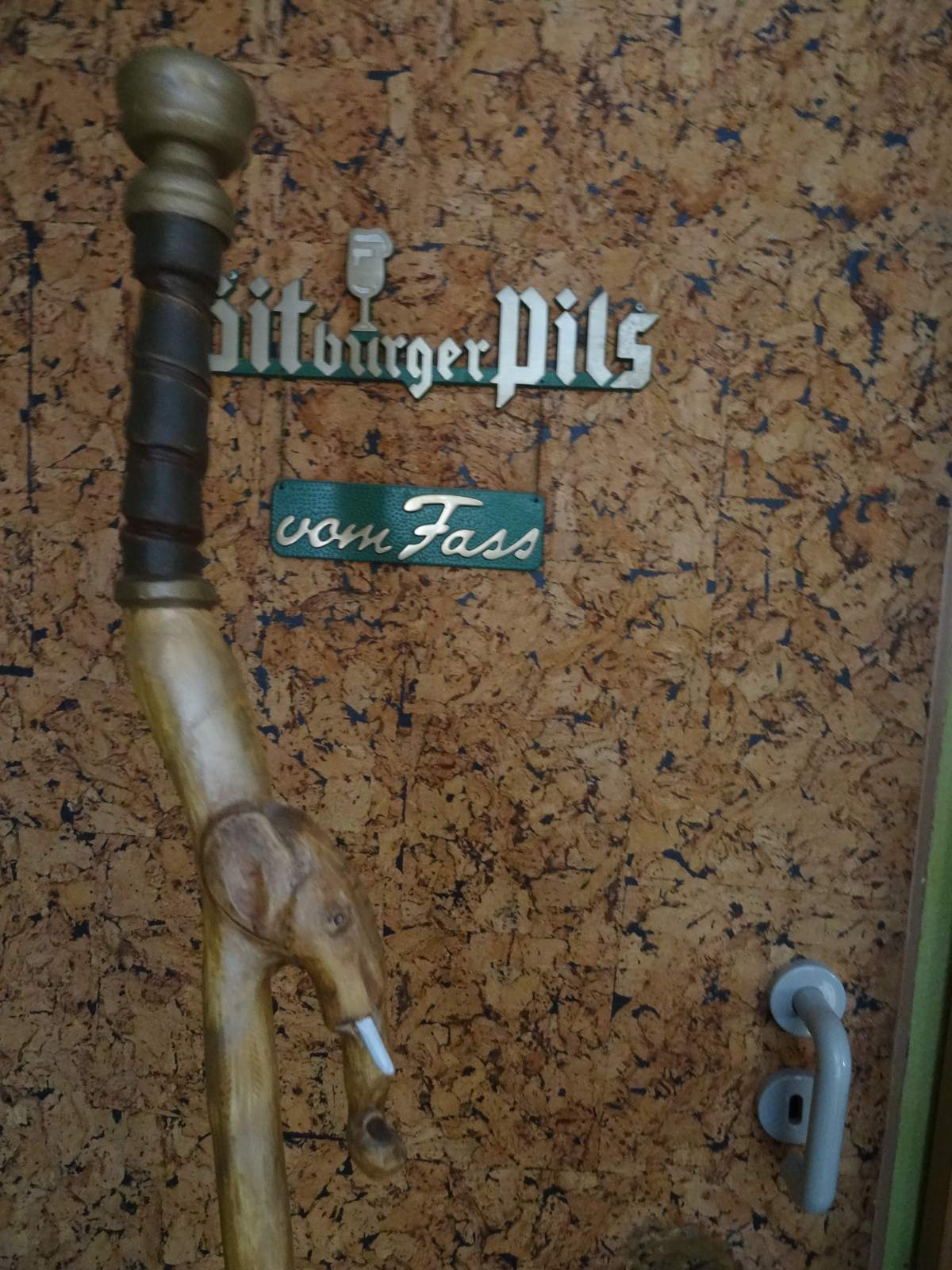

einbauen . Der mit dem Elefant ( aus einem Stock gemacht ) ist so ei Zoobesucherstock , die sind ja alle nicht zu lang .
Ein kleiner Teil meiner selbst entworfenen und gefertigten Stöcke

Wie wär`s mit dieser Lösung http://www.verbindungstechnik.at/
Gewindehülse einleimen. Zum Verbinden eine Gewindestange M8.
