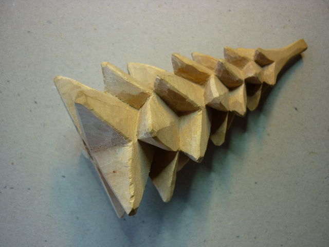

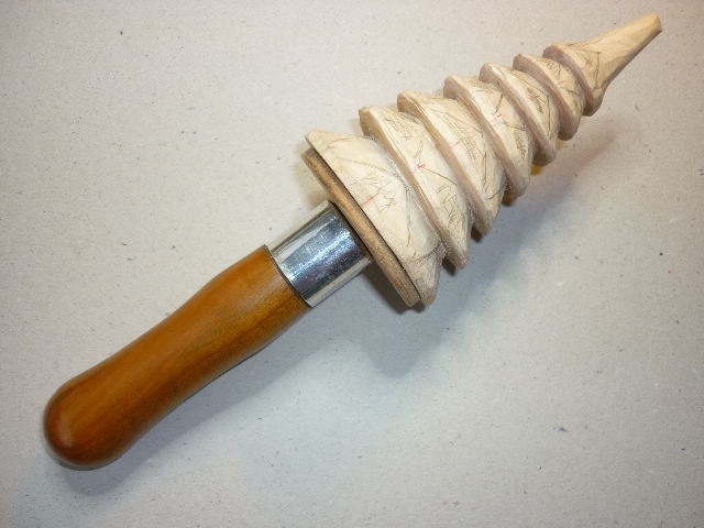

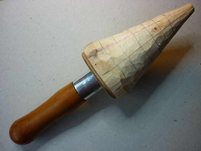

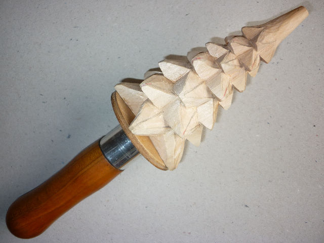

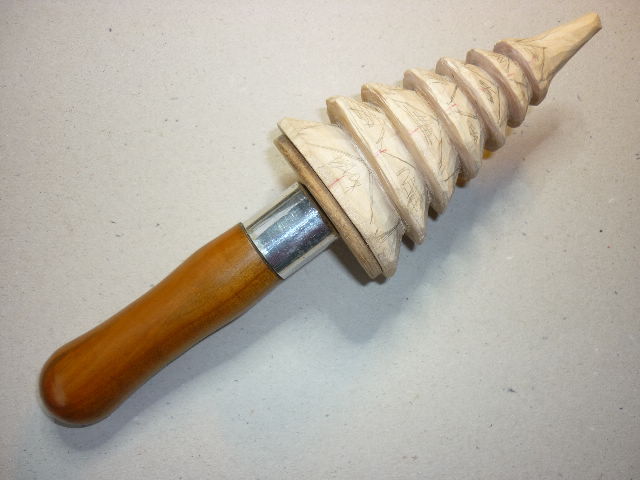

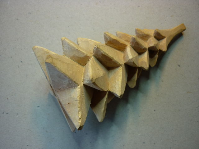

meine Frau hat gesagt meine Fichte hätte Magersucht. Wie schön daß sie so ehrlich ist. Ich war auch nicht so restlos zufrieden mit meinem Werk. Also was müßte anders gemacht werden, damit die Fichte natürlicher wirkt? An der stilisierten Form, die durch den Werkstoff vorgegeben ist, sehe ich keine Änderungsmöglichkeit. Aber der Zweig-Abstand könnte von oben nach unten größer werden. Auch der Durchmesser sollte von oben nach unten steigen. Und dann die Zweiganzahl, auf dem jeweiligen Umfangsring, wollte ich von 4 auf 5 Äste, versetzt vergrößern.
So hab ich die Arbeit an der 2.Fichte begonnen. Diesmal hab ich den Rohbau nicht gedrechselt sondern zugesägt und geschnitzt. Ich hab der Rest vom Weiden-Ast genommen aus dem auch die erste Fichte geschnitz war. Den Schnitzgriff und die Herangehensweise ist wie gehabt. Astringe und Astspitzen anzeichnen, Astringe schneiden, Äste versetzt auskerben, beim Äste unterschneiden und von unten den oberen Asring einkerben.
