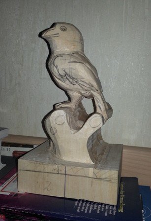

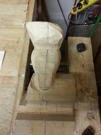

Hallo Schnitzfreunde, ich habe wieder Platz im Keller. Habe den Wunsch einen Adler nachzuschnitzen. Noch erscheint mir der Kopf zu groß. Auch bei den Fängen werde ich Probleme bekommen , so filigran kann ich nicht. Da werde ich versuchen so gut wie möglich etwas draus zu machen. Für jeden Hinweis der mir hilft den Vogel besser aussehen zu lassen , bin ich dankbar.
Mit freundlichem Gruß Ulli

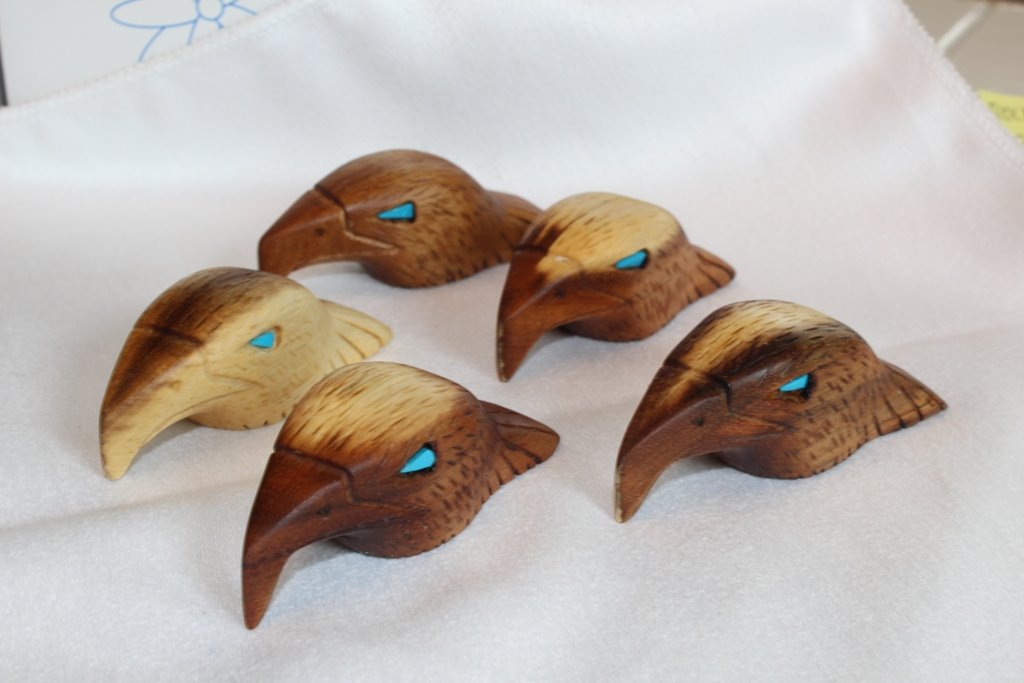

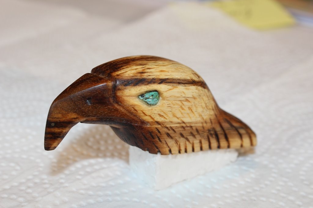

Hallo Ulli

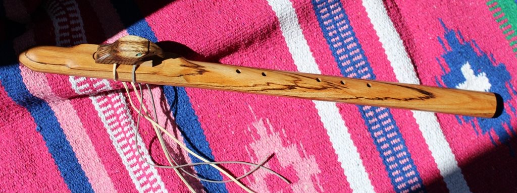

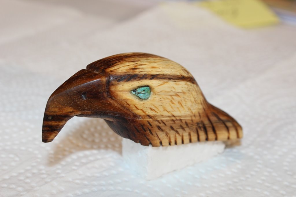

Als kleine Inspiration für den Kopf, schnell und einfach

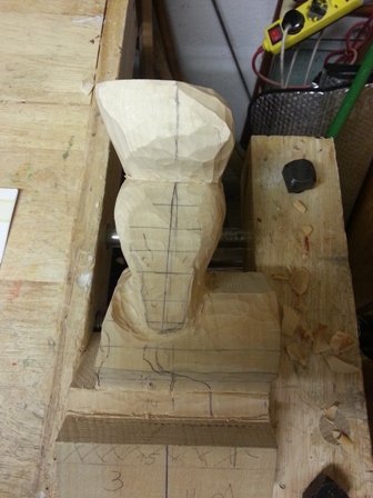

Hallo Achim, wie hast du das gemacht? Hast du immer Köpfe auf Vorrat?
Ich habe jetzt den ganzen Körper noch schlanker geschnitzt. Auf dem eingestellten Foto sieht der Vogel ja aus wie ein Spatz, nicht wie ein Adler. Es kann nur besser werden.

Hallo Ulli

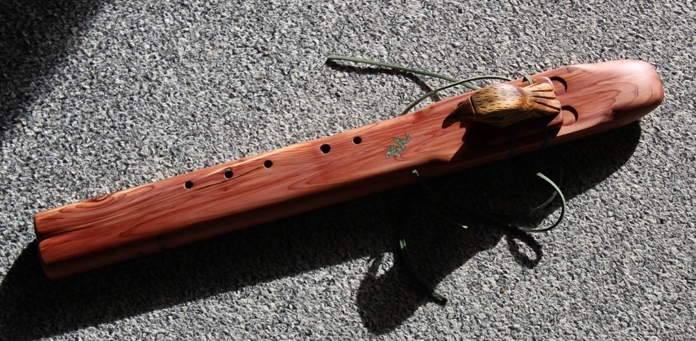

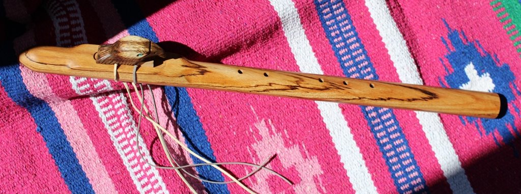

Die Adlerköpfe schmücken einige Flöten

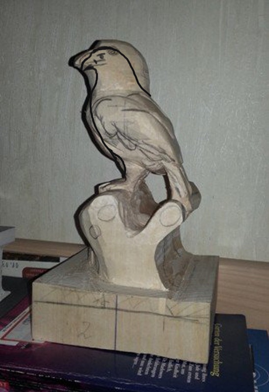

leider kann ich mir kein rechte Bild von deiner bisherigen Arbeit machen,
daher habe in deinem Foto mal mal etwas gezeichnet. Vielleicht hilft es weiter.

Hallo Herbert, es ist erstaunlich wie du mit einem gekonnten Bleistiftstrich aus meinem "Spatz" einen Adler zeichnest. Wenn noch genug Holz da ist, werde ich es
ändern. Sonst fange ich noch einmal an. So ein Stück Holz hab ich noch.
Vielen Dank , Gruß Ulli
