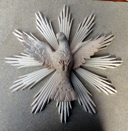

Ich habe eine Taube mit ausgebreiteten Flügeln geschnitzt.
Ich habe hier mit Absicht den Faserverlauf so gewählt, das die Enden der Flügel mit der Faser laufen.
Andernfalls brechen die Federnenden sehr schnell ab.
Ich werde, wenn das Werk komplett fertig ist, noch einen gesonderten Bericht schreiben.

Habe hier noch den Beitrag über Flächen beschnitzen gefunden.
Könntest Du ev. das Bild von der Taube auch hier einstellen?
Ich bin sehr begeistert wie schön die Taube geworden ist. Vor allem das schnitzen der Federn, wie
Du das gemacht hast, würde mich interessieren.
Ich habe gelesen, das Du viele Messer selber machst. Das ist natürlich toll, so hat man genau das,
was man will.
Viele Grüsse von Marianne

Hallo Marianne
Hier das gewünschte Bild.
Ich habe das Bild ohne Bemalung gewählt, damit du die Schnitzerei besser erkennst.
Sehr wichtig bei den Federn ist es, sie unregelmäßig zu schnitzen.
Die einzelnen Federnenden habe ich mit einen Geißfuß geschnitzt.
