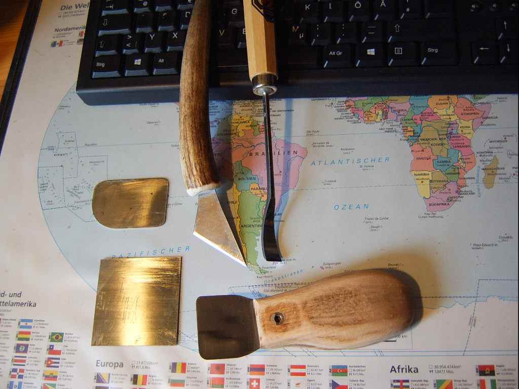

Zum glätten in Vertiefungen habe ich mir selbst ein paar Messer gemacht - doppelseitig geschliffen - so daß ich sie
links und rechts verwenden kann. Ebenso die Ziehklingen - in gerade und mit Abrundung - sie sind aus sehr harten Federstahl gemacht , mit denen kann man wunderbar schaben/ glätten.( gibt es auch im Handel )
Das mit dem Blumeneisen wurde schon beantwortet , halte ich für diesen Zweck auch nicht für ideal - eher noch ein
Kasteneisen .
Wenn ich mir mal wieder was bestelle ( wegen Porto ) dann lasse ich mir für meine Flexcut - Klingen , so ein Kastenmesser mitschicken - mal sehen , wie sowas funktioniert ?
Ansonsten benötige ich eigentlich immer nur 3 bis 4 Messer überhaupt .
Siehe Bild ! Messer u.a. für's Glätten
