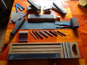

Hallo Achim und Ihr anderen Schnitzfreunde,
Das Abziehen der Schnitzwerkzeuge finde ich deshalb so wichtig, weil es die Notwendigkeit des Nachschleifens lange hiauszögert und daher die Lebensdauer der Schnitzwerkzeuge verlängert.
Achim, Deine Abziehstation mit ihrer Vielseitigkeit zeigt mal wieder wie viel Kretivität in uns Schnitzern steckt und wie gut so ein Forum alle an der Kreativität Einzelner profitieren. Ich habe meine einzelnen Abziehschienen immer nur auf einen Radius ausgerichtet und mit einer jeweils 30cm langen Lederbahn beklebt. Ich glaube der längere Abziehweg macht weniger Züge nötig und ist damit schneller. Dafür ist Deine Lösung einfach handlicher und platzsparender.

Ich muss halt meine Werkzeuge so gestalten das sie schnell bei Hand und schnell wieder aufgeräumt sind da ich ja im Wohnzimmer Schnitzen muss, also klein, handlich und trotzdem so effektiv wie möglich. Da sind gewisse Kompromisse für mich unumgänglich.
Ich hab eh schon alle Ecken und Winkel in der Wohnung für Werkzeug beschlagnahmt, meine Frau ist immer auf der Hut ja kein Schrankfach kurz leer zu machen weil bevor sie sich zweimal umdreht mein Werkzeug drinn ist

ja , ja - das so wichtige Schleifen der Werkzeuge !
Hier nur mal einige Möglichkeiten , Rasierklingenschärfe hinzuschleifen , die maschinellen Möglichkeiten gar nicht mit eingeschlossen .

Du bist ja sehr umfangreich mit "Schärfgeräten" ausgestattet. Da ich ja ein Hobbyschnitzer, sagen wir mal "kinder garten mittlere Gruppe" bin, der sich immer noch nicht schlüssig ist Hand- oder Maschinenschleifen?, kannst Du mir evtl. raten? Womit schärfst Du am Häufigsten? Was geht schneller? Was ist von der "Technik" her am einfachsten zu bewerkstelligen? Laß Dir ruhig Zeit mit den Antworten, denn jetzt kommt Dein Monat.
