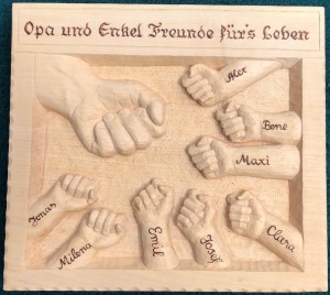

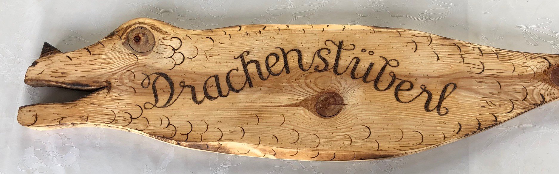

Servus
Ganz ruhig bin ich nicht.
Habe zwei Geburtstagsgeschenke gemacht mit Schnitzerei und Brandmalen.

ein paar sehr schöne Geschenke die du da gemacht hast. Besonders gut gefällt mit das Relief mit den Fäusten was natürlich auch gleichzeitig eine sehr schöne Übung ist.

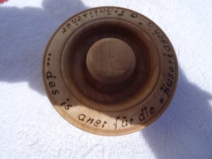

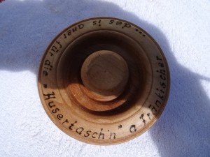

Beitrag von Hans » Di 26. Jul 2022, 16:50

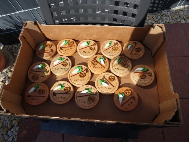

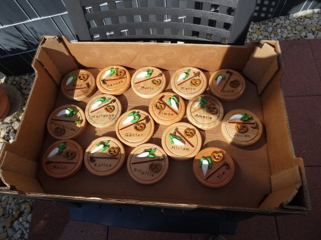

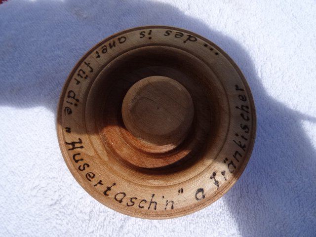

eine gute Idee und eine saubere Arbeit , muß ich dir da schon bestätigen . Die Schrift deiner Brandmalerei ist so richtig " dunkel und satt " . Ich habe und verwende auch oft mein Brandmalerei - Set , aber so gleichmäßig dunkel bekomme ich die Schrift nicht hin .
Siehe mein Bild über 16 ( plus nochmals 9 ) Bierkrugdeckel für einen Wanderverein , sie sollten alle fast gleich sein - nur mit den jeweiligen Namen beschriftet.

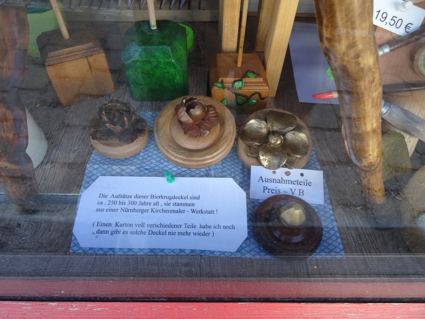

Blick in meinen Schaukasten

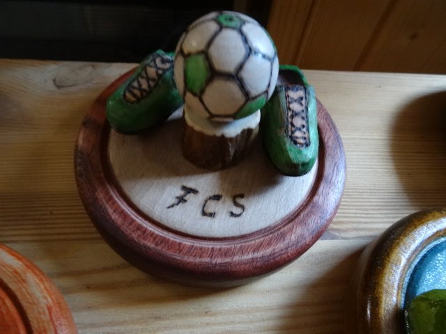

... einer von vielen Deckeln
nur einige Bierkrugdeckel für einen Wanderverein

Das Relief mit den Fäusten kann sehr gut beim Geburtstagskind, an.
Es war ein Auftrag der Schwiegertochter das Relief mit allen Enkeln so zu machen.
Beim Brandmalen kommt es darauf an welchen Brennpeter, Brennschleife und Temparatureinstellung du hast.
Auch das Holz ist entscheidend.
Ich mache meine Brennschleifen selber.

Hallo Sepp, auch mir gefallen die gezeigten Arbeiten. Beeindruckt haben mich die "Fäuste ".Das ist eine wirklich eine gute Idee und sehr gut geschnitzt.

Ein Brenngerät habe ich auch. Wie Hans schon schreibt, so exakt sehen meine Schriften auch nicht aus. Da könntest du mal einem Fern- Lehrgang anbieten. :lol:

Es freut :D mich das euch meine Werke gefallen.
Die Faust mit den Händen habe ich auch schon mit nur einer kleinen Faust gemacht.
Wird ganz nach Wunsch gemacht.
Das Brandmalen ist so eine Sache, die ich auch erst nach langen Üben, einigermaßen beherrschte.
Am meisten hat mir dabei die Anschaffung eines Brennpeter, Anpassung (Formen) der Brennschleifen und natürlich sehr viel Versuche sowie Übung, geholfen.
Ein Fernkurs ist sehr schwierig da hier auch, wie bei Schnitzen, Fingerfertigkeit, gefragt ist.

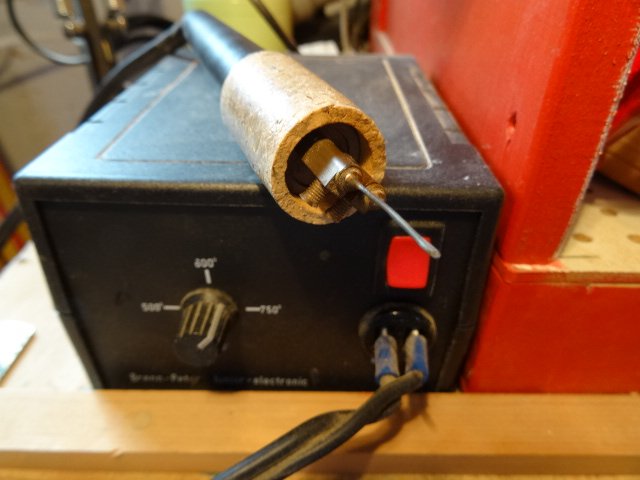

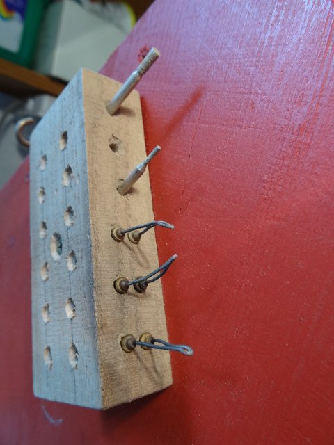

interessant - du machst deine Brennschleifen selber ? Ich schicke mal Bilder mit , was ich für ein Gerät habe .
Eine Frage bitte : hast du da Erfahrung , ob man hier z. B. einen 1,5 er Kupferdraht ( von einem Elektrokabel )
nehmen könnte ? obwohl dann dafür die Aufnahme am Schreibgriff schon wieder einen größeren Durchmesser hat .
Vielleicht kannst du mir da mal einen Hinweis geben .
Im Voraus besten Dank ... Hans

Beitrag von Sepp » So 7. Aug 2022, 13:13
Entschuldige die späte Antwort, war mal kurz weg.
Für den Draht mußt du einen verwenden der min 1000 Grad aushält.
ein Kupferdraht ist nicht geeignet
Ich habe leider vergessen wo ich den bestellt habe.
Für die Hülsen reicht ein Messing Rohr. Das kannst du mit einer Zange quetschen damit der Draht fest ist.
Der Draht lässt sich leicht in Form biegen. Kannst ihn auch mit Hammerschlägen Flach machen.
Die Länge nicht größer als Original machen.

Beitrag von Hans » Mo 8. Aug 2022, 06:37
danke für die Rückantwort !
Na , ich werde da mal - als ehemaliger " Elektrischer " das Meßgerät ansetzen ; sicherlich muß da ein bestimmter Ohmwert eingehalten werden ? Mal sehen , wenn ich mal wieder etwas " Luft " habe , für solche Arbeiten .
