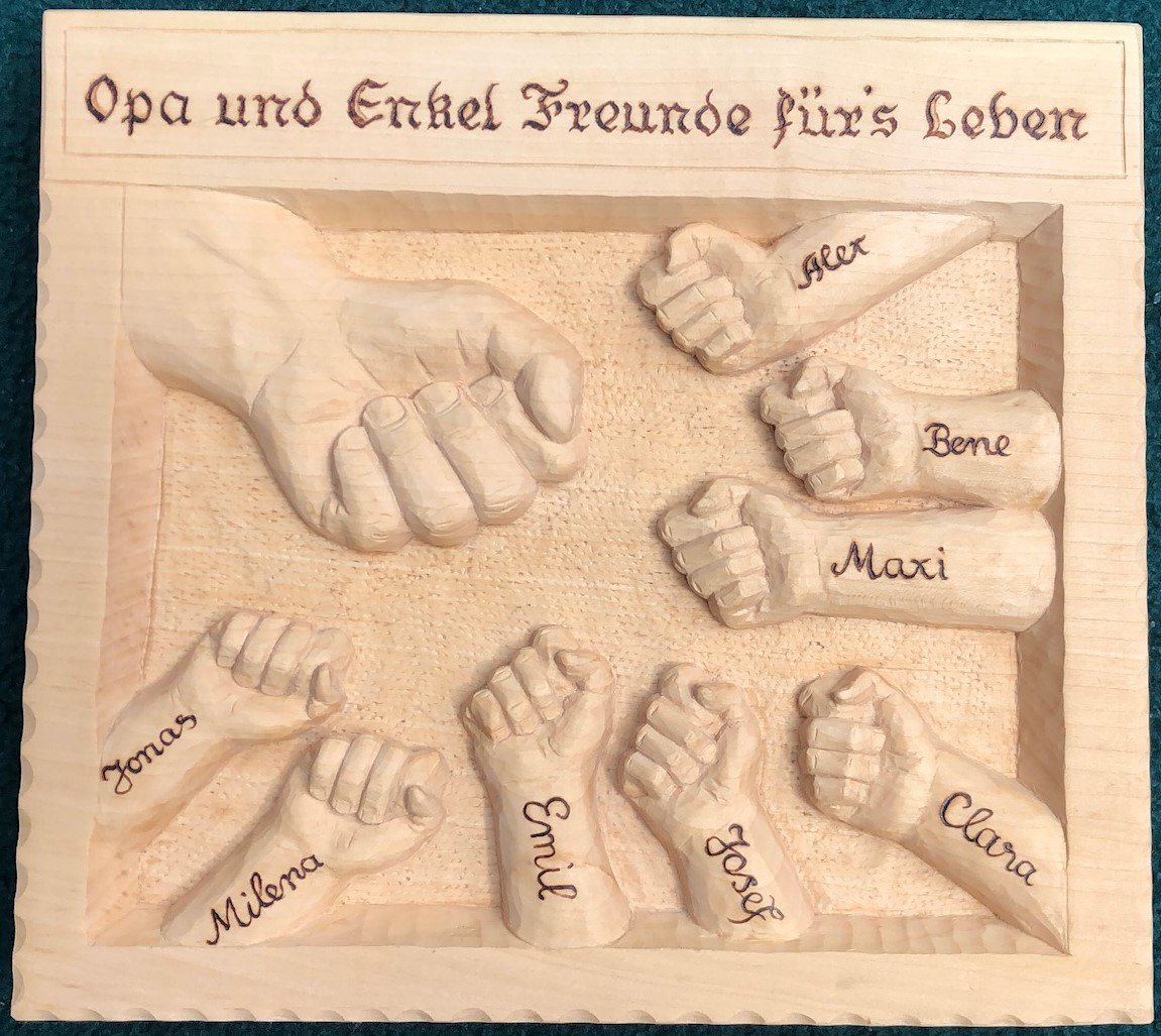

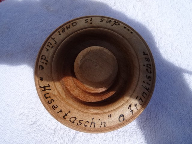

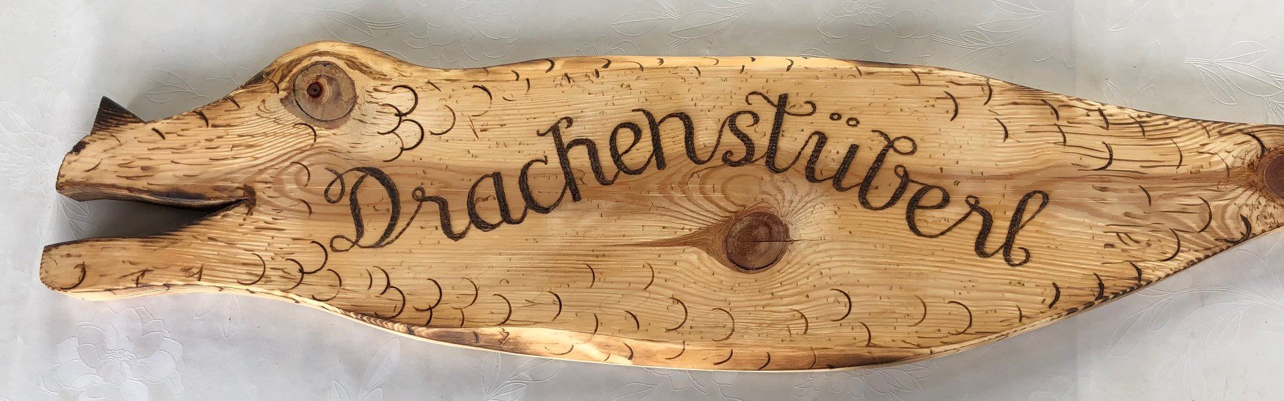

Servus
Ganz ruhig bin ich nicht.
Habe zwei Geburtstagsgeschenke gemacht mit Schnitzerei und Brandmalen.

ein paar sehr schöne Geschenke die du da gemacht hast. Besonders gut gefällt mit das Relief mit den Fäusten was natürlich auch gleichzeitig eine sehr schöne Übung ist.

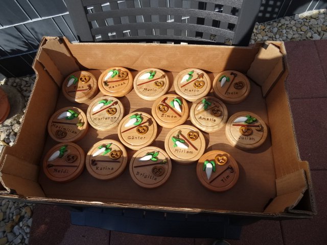

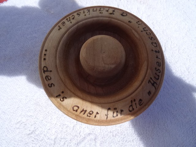

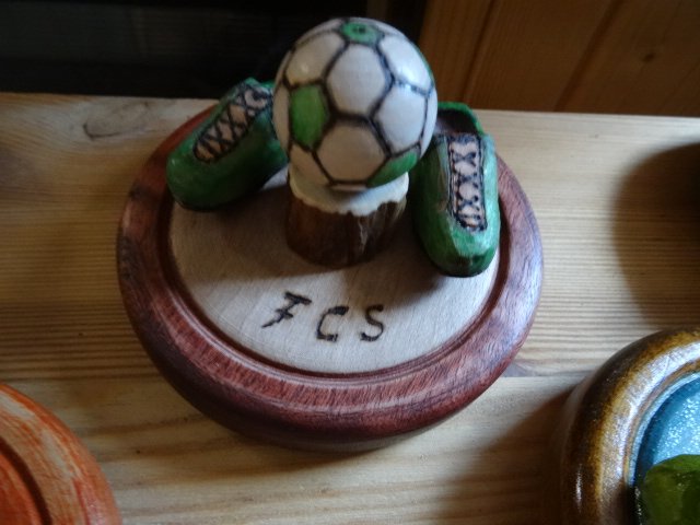

eine gute Idee und eine saubere Arbeit , muß ich dir da schon bestätigen . Die Schrift deiner Brandmalerei ist so richtig " dunkel und satt " . Ich habe und verwende auch oft mein Brandmalerei - Set , aber so gleichmäßig dunkel bekomme ich die Schrift nicht hin .
Siehe mein Bild über 16 ( plus nochmals 9 ) Bierkrugdeckel für einen Wanderverein , sie sollten alle fast gleich sein - nur mit den jeweiligen Namen beschriftet.

Das Relief mit den Fäusten kann sehr gut beim Geburtstagskind, an.
Es war ein Auftrag der Schwiegertochter das Relief mit allen Enkeln so zu machen.
Beim Brandmalen kommt es darauf an welchen Brennpeter, Brennschleife und Temparatureinstellung du hast.
Auch das Holz ist entscheidend.
Ich mache meine Brennschleifen selber.

Hallo Sepp, auch mir gefallen die gezeigten Arbeiten. Beeindruckt haben mich die "Fäuste ".Das ist eine wirklich eine gute Idee und sehr gut geschnitzt.

Die Faust mit den Händen habe ich auch schon mit nur einer kleinen Faust gemacht.
Wird ganz nach Wunsch gemacht.

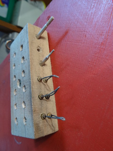

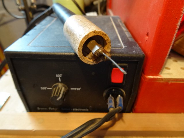

interessant - du machst deine Brennschleifen selber ? Ich schicke mal Bilder mit , was ich für ein Gerät habe .
Eine Frage bitte : hast du da Erfahrung , ob man hier z. B. einen 1,5 er Kupferdraht ( von einem Elektrokabel )
nehmen könnte ? obwohl dann dafür die Aufnahme am Schreibgriff schon wieder einen größeren Durchmesser hat .
Vielleicht kannst du mir da mal einen Hinweis geben .
Im Voraus besten Dank ... Hans

Für den Draht mußt du einen verwenden der min 1000 Grad aushält.
ein Kupferdraht ist nicht geeignet
Ich habe leider vergessen wo ich den bestellt habe.
Für die Hülsen reicht ein Messing Rohr. Das kannst du mit einer Zange quetschen damit der Draht fest ist.
Der Draht lässt sich leicht in Form biegen. Kannst ihn auch mit Hammerschlägen Flach machen.
Die Länge nicht größer als Original machen.

Na , ich werde da mal - als ehemaliger " Elektrischer " das Meßgerät ansetzen ; sicherlich muß da ein bestimmter Ohmwert eingehalten werden ? Mal sehen , wenn ich mal wieder etwas " Luft " habe , für solche Arbeiten .
