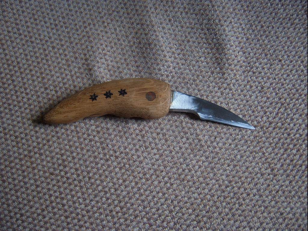

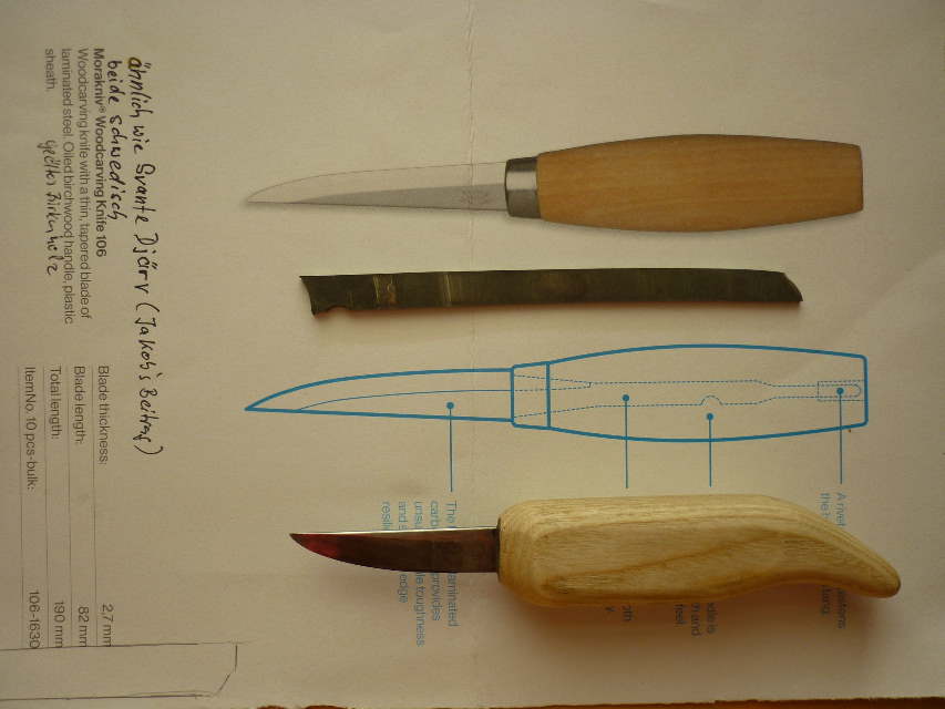

durch Jakobs Beitrag über sein "Svante Djärv Messer" war ich einfach neugierig auf diese Klinge mit der gebogenen Schneide. In einem meiner Schnitz-Werkzeug Kataloge fand ich dann ein ebenfalls schwedisches Messer der Marke "Moraknife" mit der gleichen Klingenform. Statt solch ein Messer zu kaufen habe ich dann einfach aus einem Streifen meines HSS-Kreissägeblatt und einem Rest Eschenholz solch ein Messer nachgebaut. Meine Klingenlänge habe ich allerdings etwas kürzer angelegt.
Auf dem Morakniv-Prospektblatt liegt in der Mitte noch so ein rausgeflexter Streifen vom Kreissägeblatt.
Das Messer ist ganz neu, und ich kann leider noch nicht berichten wie ich es beim Schnitzen einsetzen kann. Ich bin gespannt wie es sich anfühlt, wenn man damit arbeitet. Wenn ich mehr weiß werde ich darüber berichten.

das von Dir gezeigte Messer würde mir auch nicht gefallen. Ich sehe das Problem in der weit aus dem Griff herausstehenden, nichtschneidende Klinge.
Alle meine gekauften Messer habe ich so umgeschliffen, daß die Schneide sofort am Messergriff beginnt. Wenn das nicht so ist, muß ich ja mehr Kraft aufwenden. Wegen der vom Griff entfernte Schneide wird eine Hebelwirkung entfaltet, welche den zusätzlichen Kraftaufwand erfordert.
Bei allen meinen Eigenbaumessern beginnt die Schneide direkt am Griff. Ich schneide mit jeder Klinge kraftsparend immer so nah am Messergriff wie möglich.

genau so ist es . Ich habe einfach mal experimentiert mit dem Messerbau und es war falsch. Meine anderen selbstgemachten Schnitzmesser fangen auch direkt mit der Schneide von hinten an und nur so ist ein optimales schnitzen möglich .
Aber man lernt ja aus den Fehlern ; da habe ich auch eine VA - Geflügelschere umgebaut / verändert und einen Teil davon verwendet . Es schneidet sehr gut , ist wie erwähnt aber nicht so zum Schnitzen ideal , durch den Abstand .
Macht aber nichts , denn ich brauche für alle möglichen Arbeiten ständig " Arbeitsmesser " .

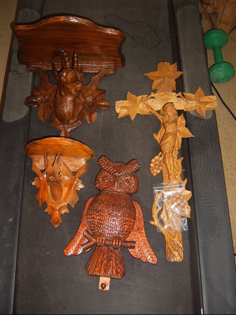

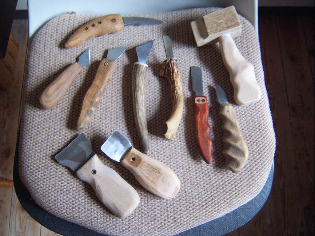

Die Messer - siehe Bild - sie sind alle selbstgebaut und auch nicht unbedingt alle zum Schnitzen geeignet, sondern
für Nebenarbeiten - siehe Bild ... was man mir da so alles vorbeibringt zum Reparieren .

Du hast ja so recht! Nur durch ausprobieren kommt man weiter. Deine gezeigten Figuren sind tolle Profi-Werke und wenn man sie Dir zur Reparatur anvertraut kannst Du Dich echt geschmeichelt fühlen. Ob Du allerdings immer Lust dazu hast sowas zu reparieren steht dahin.
