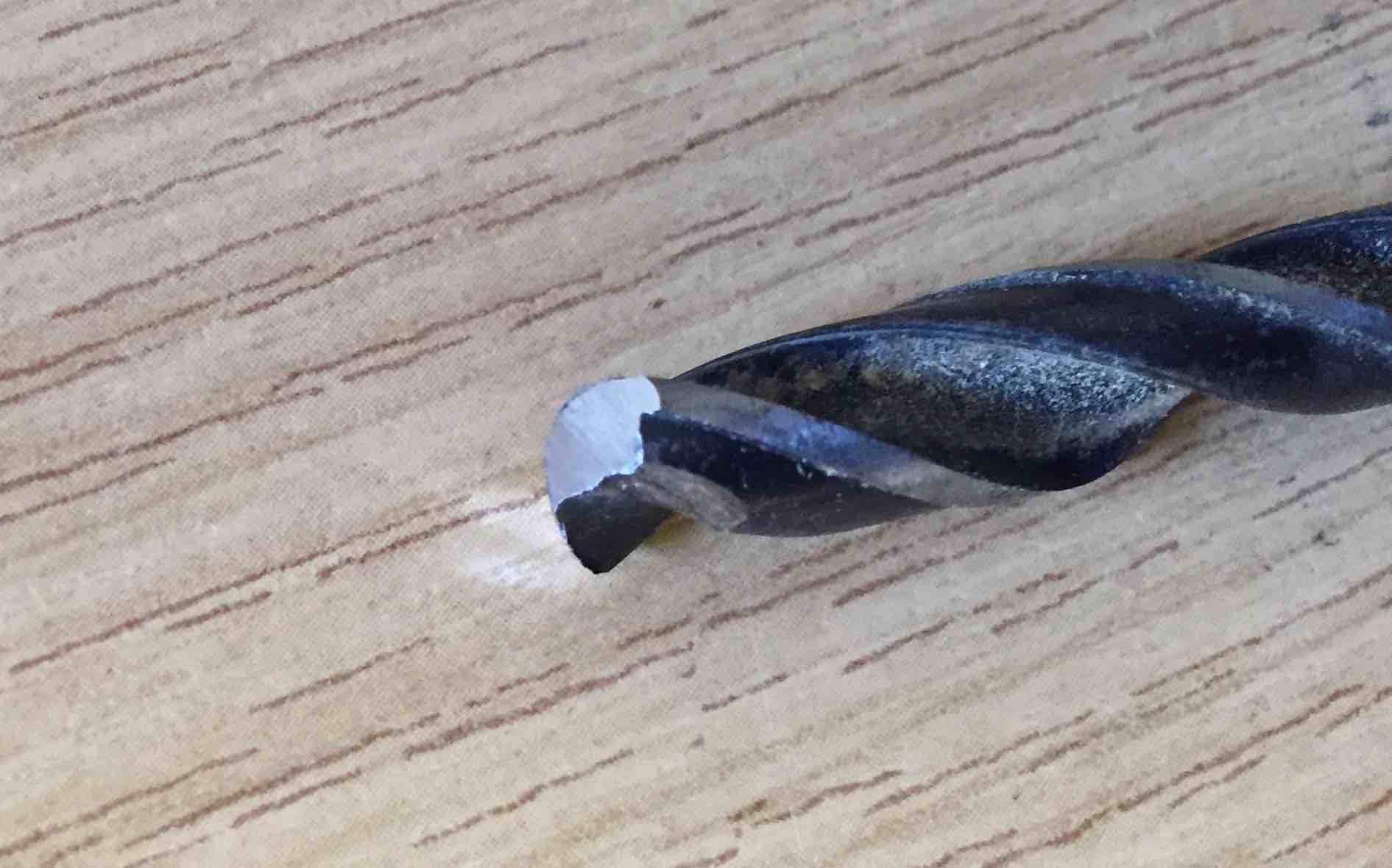

deine Zeichnung sieht schon mal ganz gut aus. Ich möchte dir aber noch einen Tipp zu den Fräsern geben. So einen Holzfräser kannst du dir ganz schnell selbst bauen. Es kommt natürlich darauf an was deine Oberfräse für eine Aufnahme hat.
Nimm einfach einen Holzbohrer entsprechender Größe und schleife beide Wendel so, das der Bohrer zwei halbrunde Schneiden bekommt, also oben wie eine Halbkugel aussieht. Schon hast du einen Superfräser.
