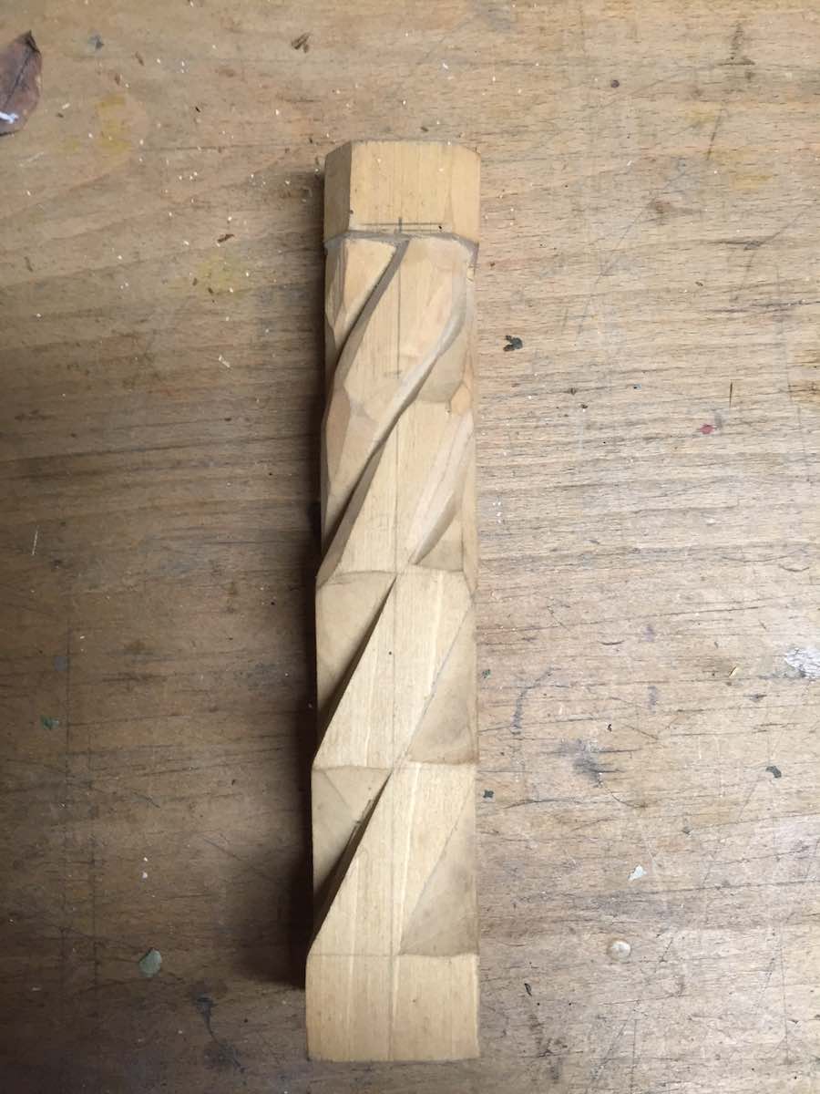

Darüber hinaus habe ich diese Foto, was zeigt wie man eine Säule anlegt.
Diese Säule hat allerdings 4 Wendeln. Es sollte daher kein Problem sein,
dies nur mit einer oder wie im Video gezeigt mit 2 Wendeln gehen.
Säule mit 4 Wendel
Säule mit 4 Wendel
